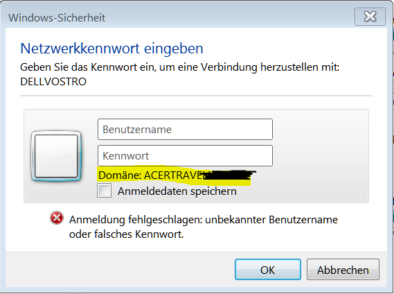

ich habe versucht 2 Pcs mit Win7 zu Hause mit einem Arbeitsplatznetzwerk zu verbinden (da ich mit Benutzerkonten auf die Rechner zugreifen wollte) unter "Erweiterte Freigabeeinstelllungen" habe ich "kennwortgeschütztes freigeben" eingeschaltet.
Rechner1: ACER
Rechner2: DELLVOSTRO
auf beiden Rechnern liegt ein Adminkonto mit dem Namen X und dem gleichen Passwort Y
Nun habe ich folgendes Problem: gebe ich X/Y ein erhalte ich eine Fehlermeldung:
Wie löse ich das?
Was mir aufgefallen ist: Dabei steht bei dem einen Rechner als Domäne: Acer beim anderen Dell, hat es was damit zu tun...
gib mal als username "Name des PCs auf den zugegriffen werden soll"\"Username" ein.
Beispiel: ACER\Administrator
Wichtig dabei ist, es muss genau der Name des PCs sein.
Computer-->"Systemeigenschaften" da steht der Name.
Ah danke dir :daumen:. Ich hatte das schon probiert, mich dabei aber wohl vertippt/Groß Kleinschreibung nicht geachtet und dann dachte ich das hätte was mit der Domäne zu tun...
alles was vor dem \ steht ist quasi die Domäne, wenn man keine Domäne hat muss man den PC namen angeben.
Also hats geklappt ?
ja hat geklappt...
