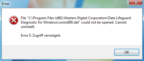

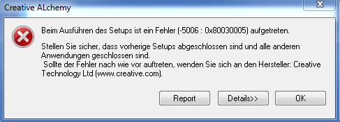

Hallo werte Gemeinde,
das Problem sieht gerade so aus, dass sich vereinzelt Software nicht mehr installieren oder deinstallieren lassen. Im Anhang finden sich dazu 2 Beispielbilder. Gerade das zweite Bild lässt mich ein Rechteproblem vermuten. Die benannte Datei bzw. das ganze Verzeichnis ist ja standardmäßig schreibgeschützt. Entferne ich nun diesen Schreibschutz, startet die Deinstallation problemlos. Aber das kann nicht das Grundproblem sein. UAC ist auf Standard. Imho sind auch alle Rechte korrekt vergeben, aber ich lasse mich da gern eines besseren belehren.
Dank und Gruß,
nmrkw

Das Problem ist schon gelöst, aber hab Dank für deine Anregungen, CHKL2011.
Was ich nur nicht ganz verstehe. Die Lösung des Problems bestand jetzt darin, einmal bei "Programme" u. "Programme (x86)" per Rechtsklick u. Eigenschaften den Schreibschutz zu entfernen. Afaik müssen oder sollten diese beiden Verzeichnise doch bei Windows 7 von Haus aus schreibgeschützt sein. Was sie offenbar aber auch immer noch sind, wenn ich mir nun per CMD die gesetzten Attribute anschaue. Kann mir das jemand erklären?
Und spielt es eigentlich eine Rolle, wenn ich theoretisch gesehen ein Programm mit deaktiviertem UAC installiere und später mit aktiviertem UAC Änderungen oder eine Deinstallation vornehme?
Sorry, für die etwas voreilige Themenerstellung. Ich freunde mich gerade erst mit Windows 7 an. ;-)
