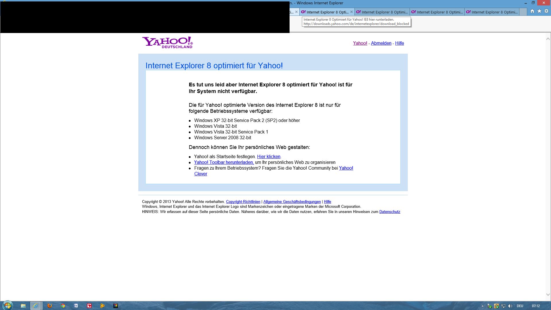

eine frage nebenbei... hat wer yahoo mails ? da kam die Meldung, dass yahoo aktalisiert wurde für IE 8 ( loool die sind schnell ) und ich kann aber nun auf yahoo mit dem IE keine Videos mehr schauen mailprogramm ja.... alles okay- aber Nachrichten über Video is nich mehr - hat wer noch Probleme nach der Aktualisierung von yahoo ?

SUPER - aber muss wohl auch abstriche machen..... googletoolbar ist abgesichert nicht funktionstüchtig... nachdem neu starten kamen neue änderungsvorschläge in den Einstellungen und internetoptionen , allerdings hab ich mich verklickt... und die seite war wech.
hoffe das sie bei einem Neustart noch mal kommt......... und werde gleich mal ein screenshot machen.
