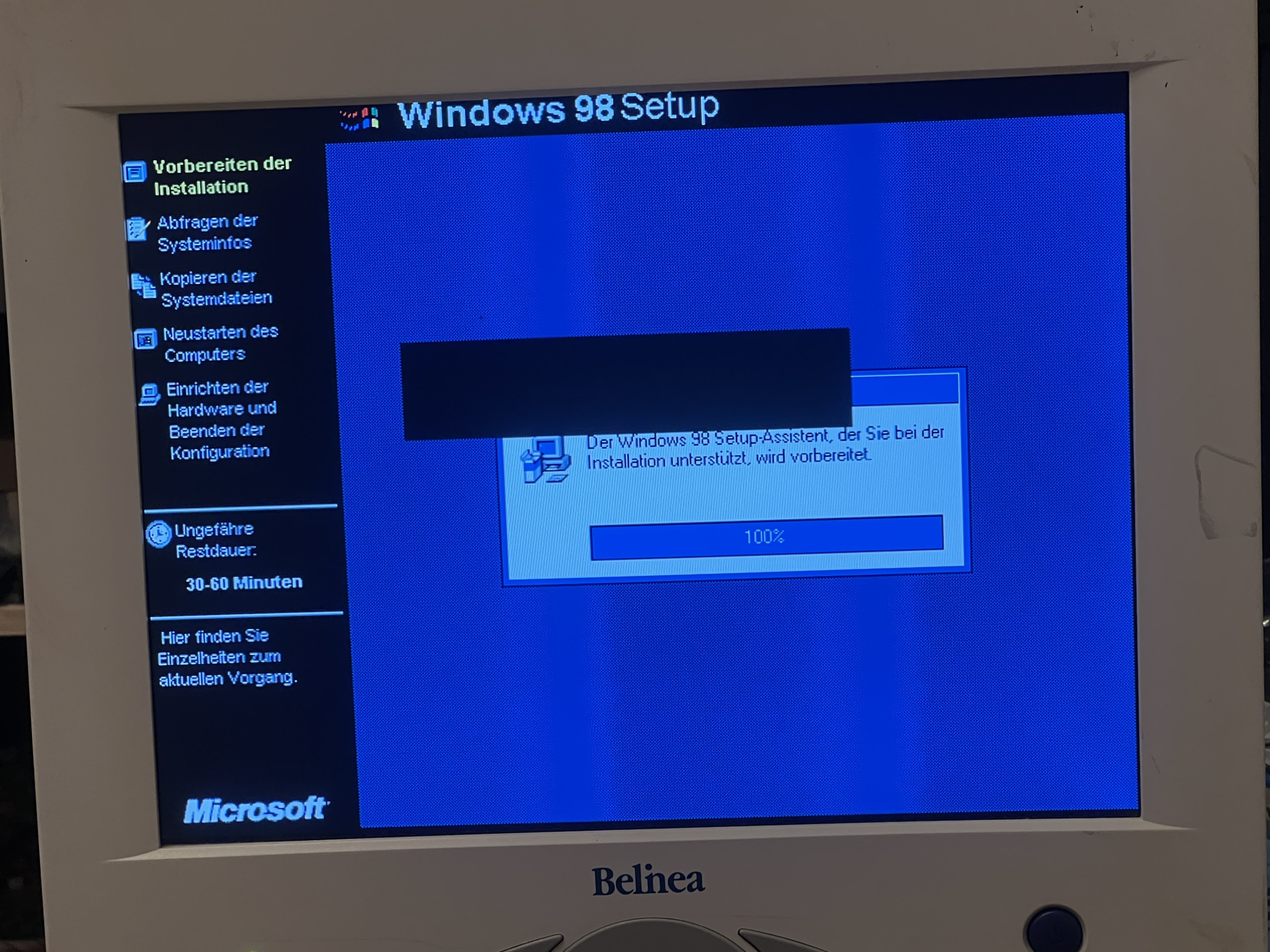

Hallo zusammen, bis ich mein eines mainboard repariert habe wollte ich mein anderes mal in Betrieb nehmen, eines mit Pentium 2
Ich wollte win98 installieren, aber es bleibt immer an dieser Stelle mit diesem schwarzen Feld hängen…
An was könnte das liegen? Defekte CPU/RAM?

Wurde die Festplatte formatiert bevor du da etwas installieren wolltest?
Alle Geräte außer Tastatur+Maus+Monitor bitte auch während der Installation noch nicht anschließen.
wie schon geschrieben alles ausbauen was du nicht benötigst. Ich kopiere die Win98 CD immer auf die Festplatte und installiere von dort aus.
Welche HW hast du verbaut? Eh nicht über 512mb Ram?

Versuche mal ein win98SE Version
Also, hatte erst 2 Partitionen wo auf der 2. der CD Inhalt war und dann hab mit fdisk nochmal alles gelöscht und nur eine gemacht, hat irgendwie automatisch nur 5GB genommen.
Angeschlossen ist ne PS2 Tastatur und ne USB Maus
RAM waren erst 2 64mb drin jetzt 1 128mb

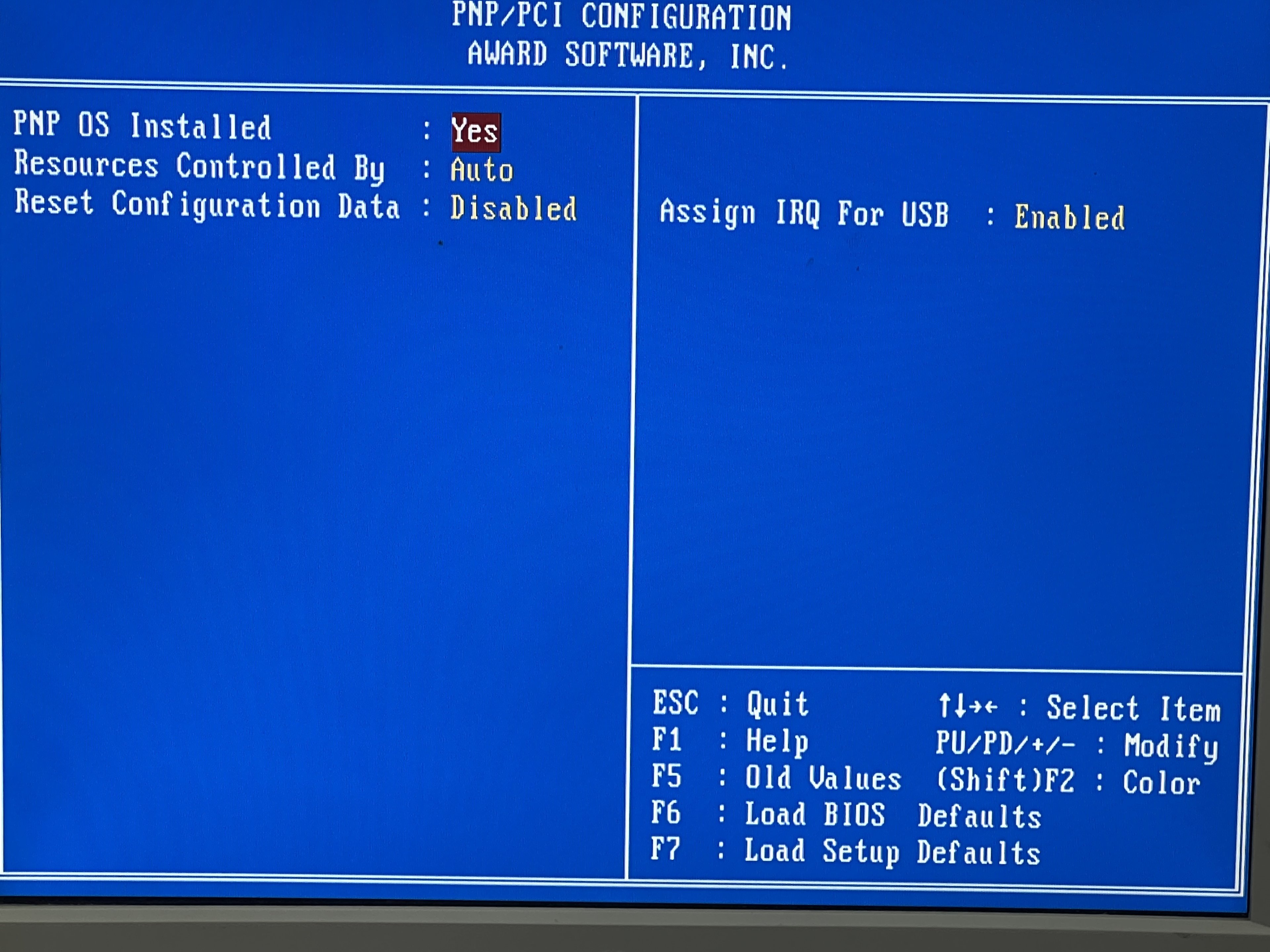

PNP ps hab eingestellt davor schon

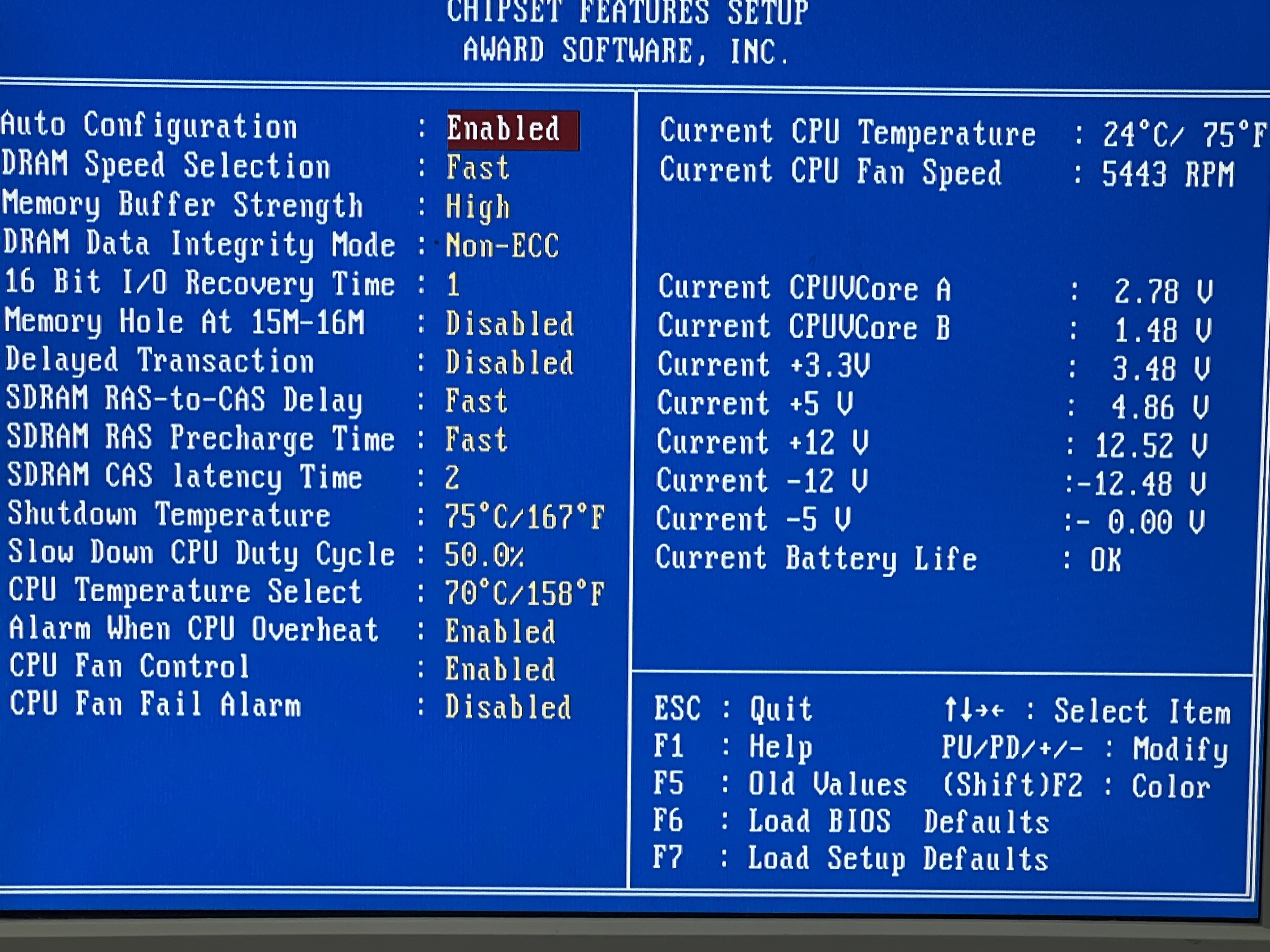

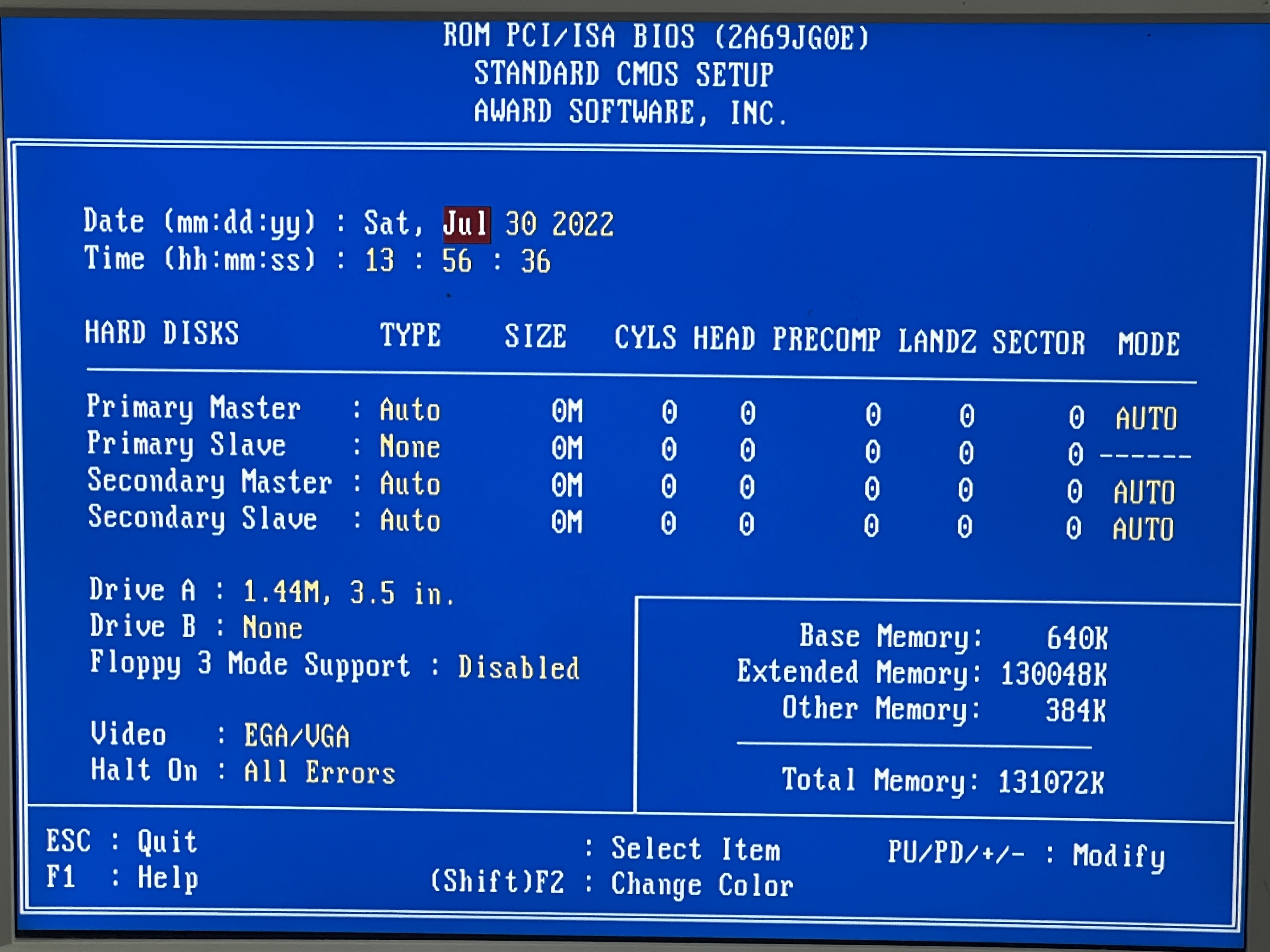

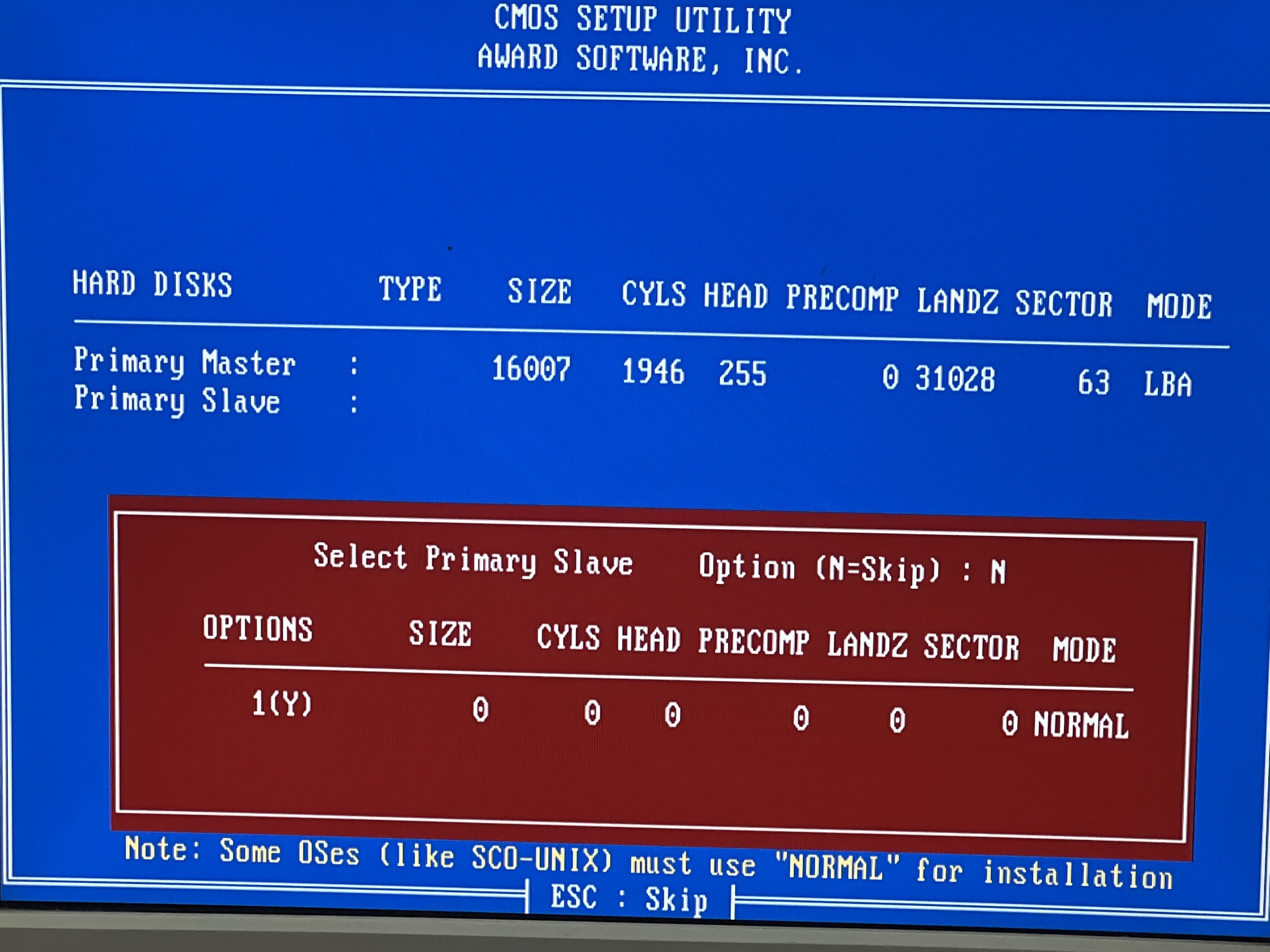

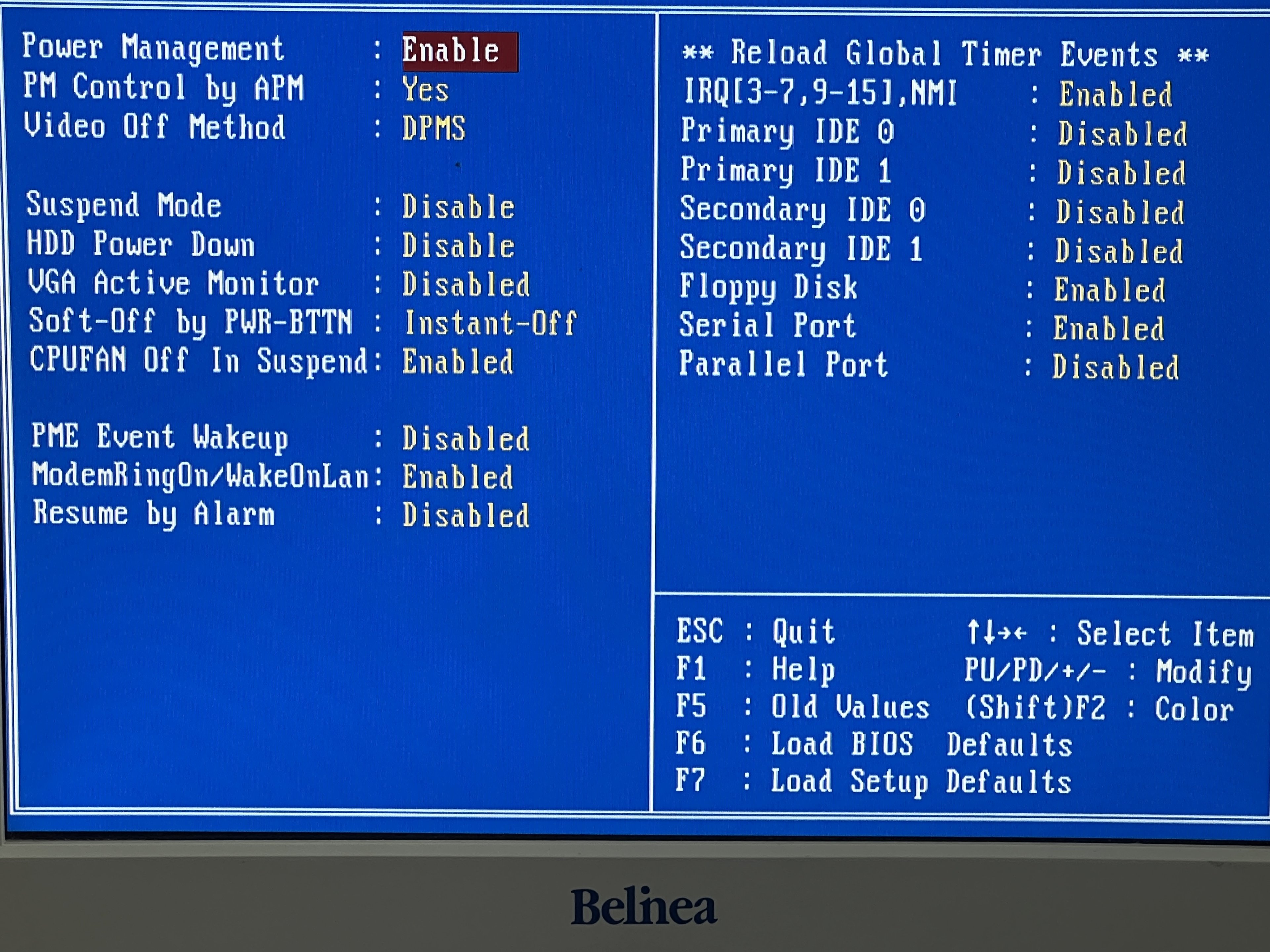

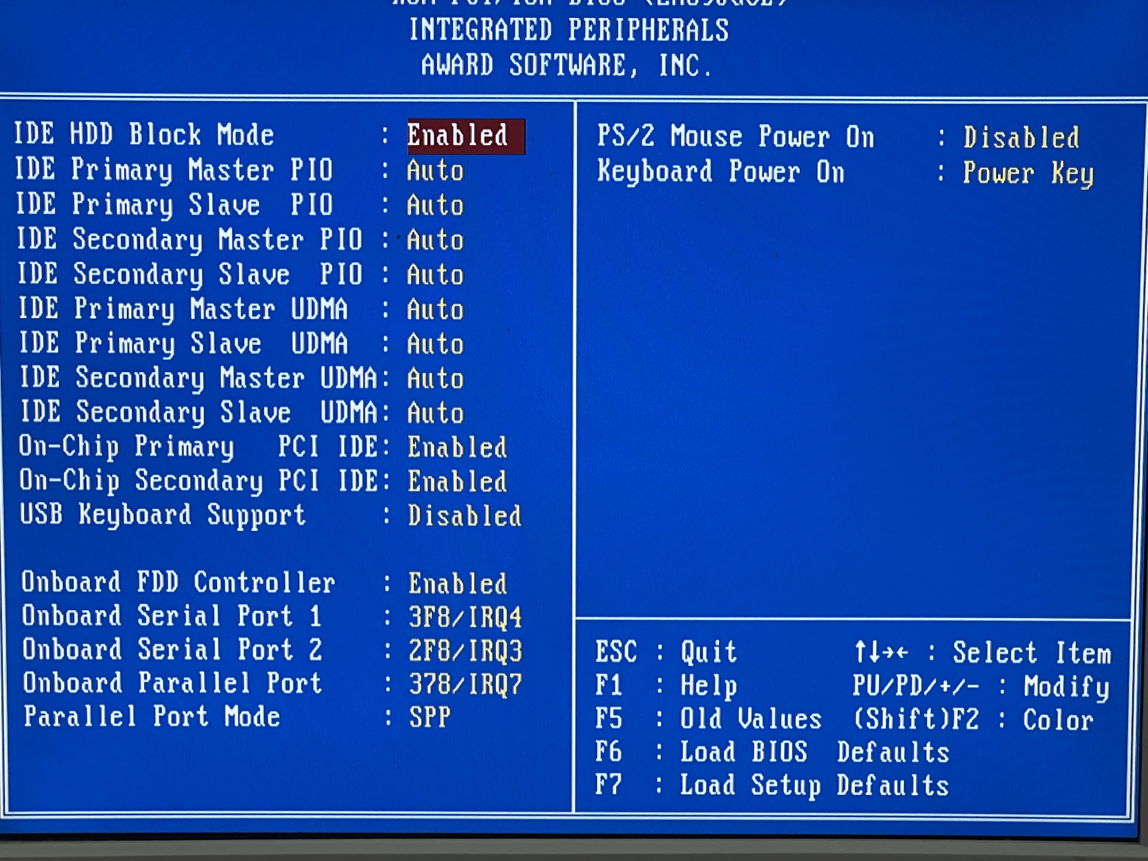

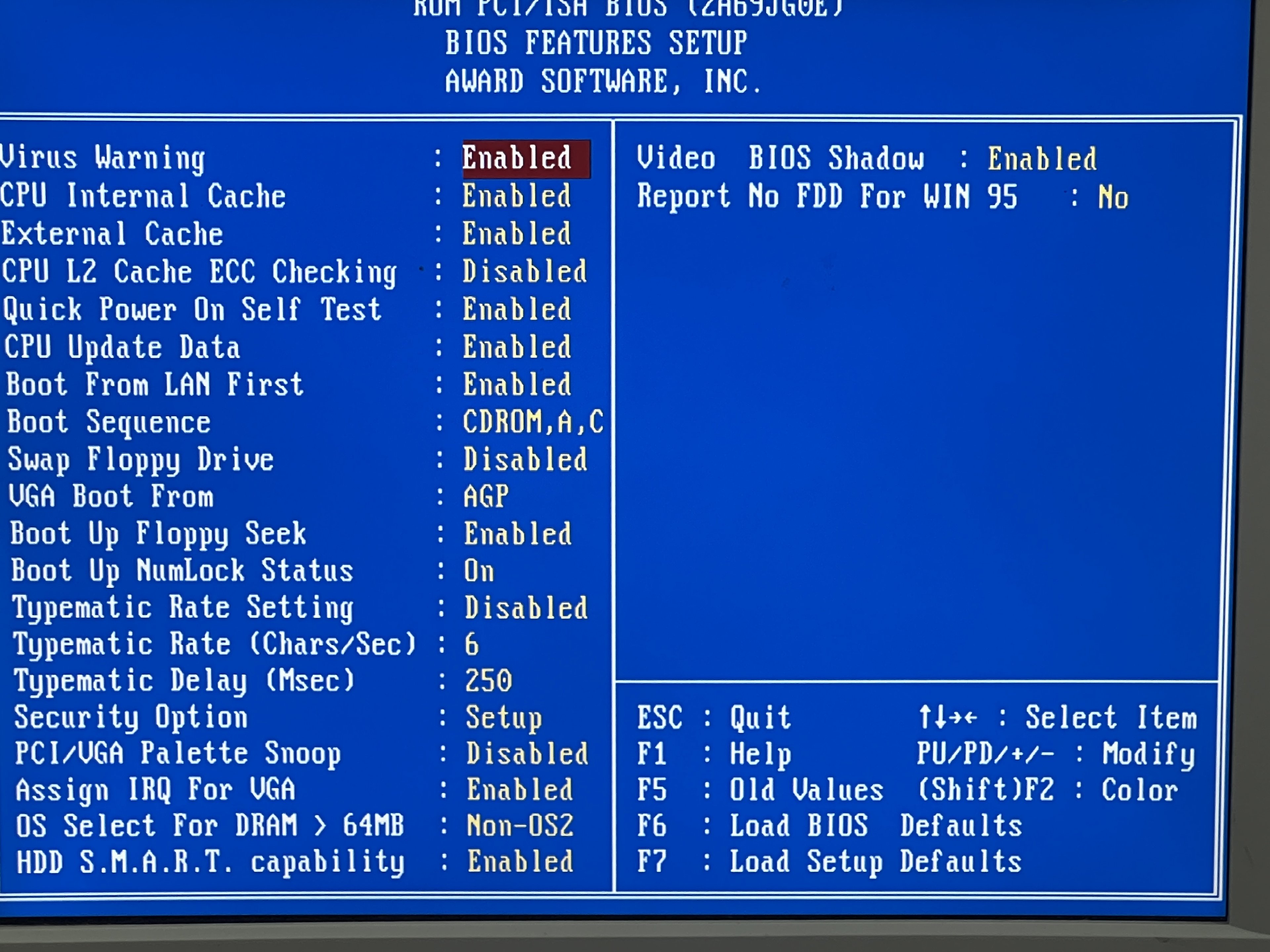

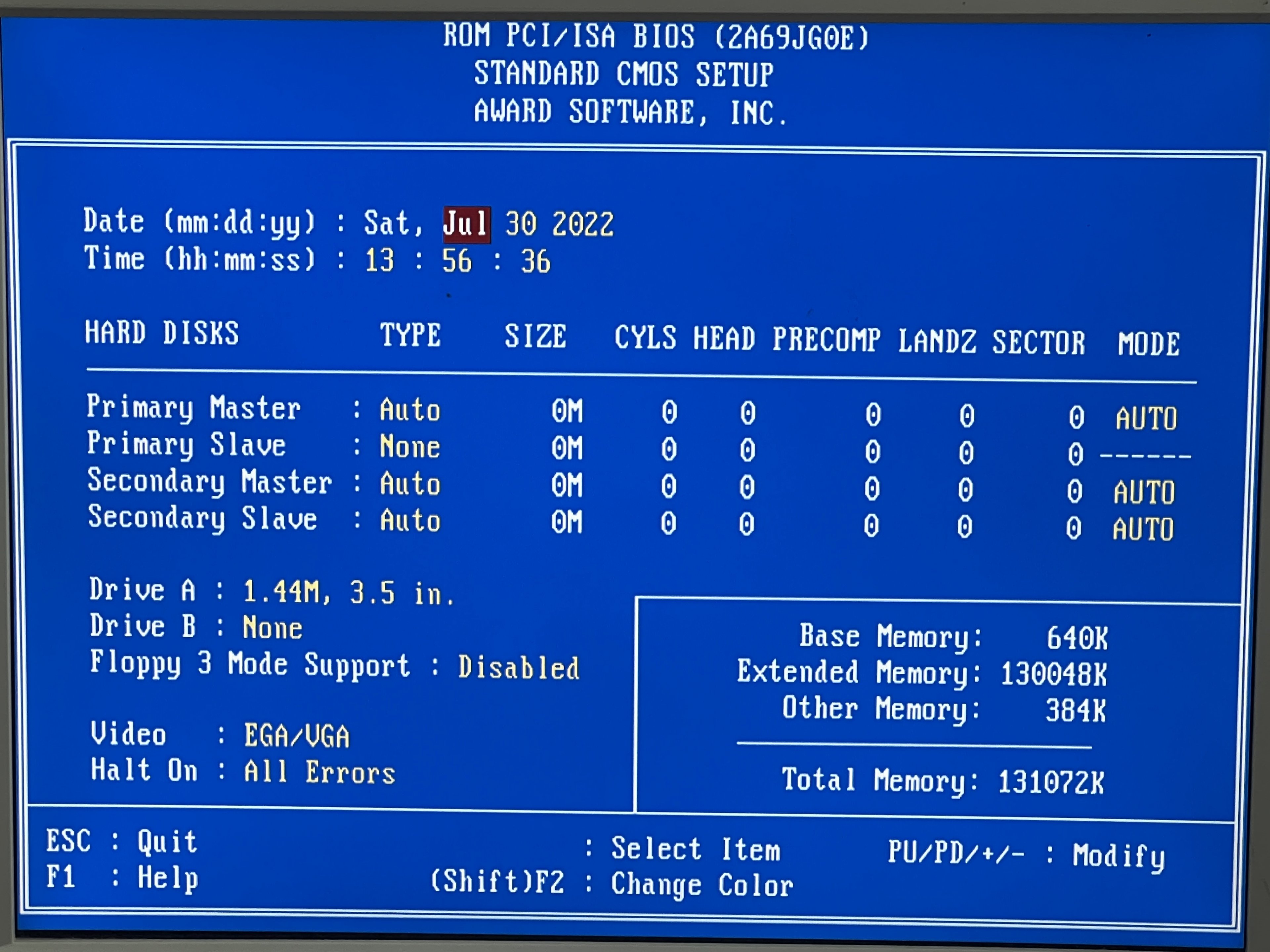

20220730_115706653_iOS.jpg20220730_115717806_iOS.jpg20220730_115732425_iOS.jpg20220730_115745078_iOS.jpg20220730_115755597_iOS.jpg20220730_115758448_iOS.jpg20220730_115810367_iOS.jpg20220730_115855157_iOS.jpg
hab alle Bios Versionen nach und nach hoch geupdatet
Hi,
ich würde die Virus Warning deaktivieren, die Dram Speed nicht auf fast, sondern eher langsam, genauso die SD Ram settings.
Ansonsten siehts "normal" aus.
Ich deaktiviere auch immer die LPT und Serial Ports, weil wenn nicht benötigt schon es die Ressourcen.

Das beim RAM hab nachträglich umgestellt, davor hatte pc100 drin mit allem auf langsam, dann pc133 mit schnell
Also hab serial und so aus gemacht und Maus abgezogen jetzt ging weiter

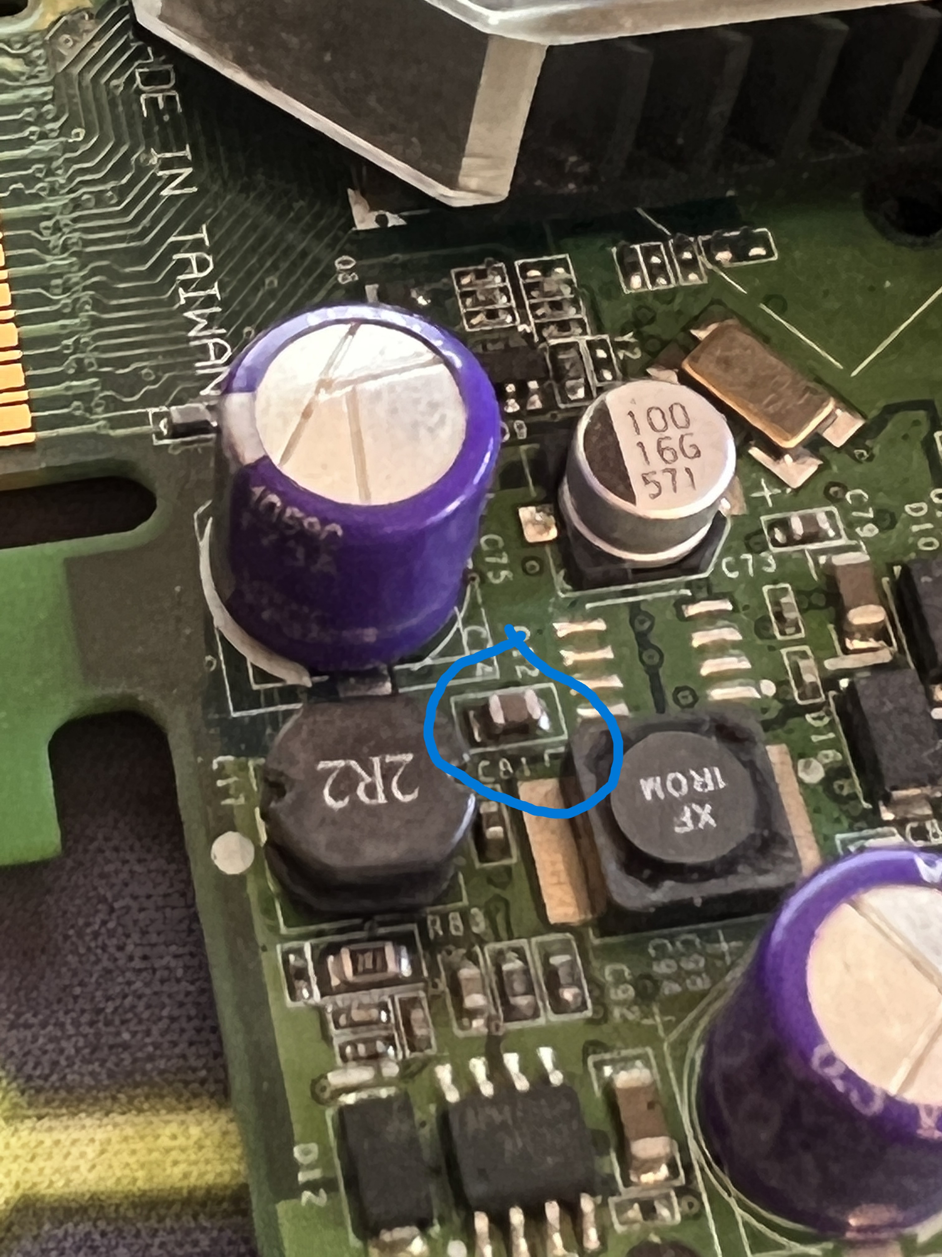

dachte die CPU wäre schrott, weil so nen teil ist aus dem gehäuse gefallen,
hab das dann leider verloren und hab dann hier von der defekten grafikkarte eins abgelötet und so gut es ging wieder auf die CPU

ok einfach einen Kondensator auf die CPU zu löten ist mutig.
