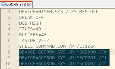

In diesem Download hier wird der Treiber in der config.sys bereits geladen.

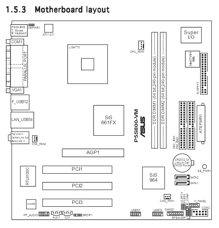

@HerrAbisZ ASUS a8v-csm mit a64 oder alternativ ein p5s800-vm mit p4. 512 mb,plextor sata Brenner und Grafik ne Voodoo3 pci

@HerrAbisZ Genau. Beim p5b premium kann man compatible einstellen. Damit geht das Booten von sata cd. Beim p5s fehlt die Option. Daher werden Treiber benötigt
