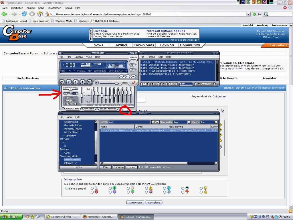

Crossfading is im Anhang makiert, falls noch net gefunden ;)

ja es liegt tatsächlich am classic skin mit dem geht es nicht. hab jetzt den modern skin aktiviert. da hab ich den crossfading button - nur leider funktioniert der nicht:freaky:

wir reden hier wohl wirklich aneinander vorbei.:) ja das mit den crossfading einstellungen bei plugins hab ich schon verstanden. nur mein problem ist, dass ich mit dem BUTTON, der so schön auf dem ersten screenshot zu sehen ist, das crossfading nicht ausschalten kann. das müsste doch möglich sein, oder?. ich meine, wozu wäre der button sonst da? egal ob ich den button de- oder aktiviere, das crossfading bleibt an.
