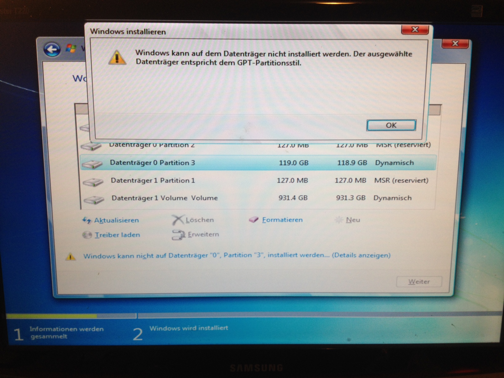

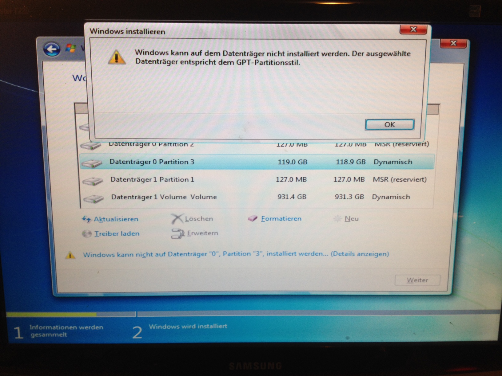

ich habe mir vor ca. 5-6 Jahren ein Acer Predator G3620 geholt, hatte damals schon Windows 7 aufgespielt ohne Probleme. Mittlerweile hat sich so viel Müll gesammelt und ich wollte alles weg haben und Windows neu Aufspielen. Im BIOS die Bootreihenfolge umgestellt, Windows 7 CD rein und bootet ohne Probleme. Problem kommt an der Stelle wo ich die Wahl habe wo Windows aufgespielt werden soll. Hier kommt dann immer die Fehlermeldung "Windows kann auf dem Datenträger nicht installiert werden. Der ausgewählte Datenträger entspricht dem GPT - Partitionsstil."
Eigentlich habe ich nur 2 Datenträger aber mir werden 5 auf gelistet und bei keins davon geht. Die Funktionen Löschen, Neu, und Erweitern sind grau.
Hier alle Datenträger aufgelistet:
Datenträger 0 Patition 1 Gesamt 100MB Frei 86 Typ System
Fehlermeldung " Windows kann auf diesem Festplattenbereich nicht installiert werden. Die Partitionist eine EFI-Systempartition (ESP)
Datenträger 0 Patition 2 Gesamt 127MB Frei 127 Typ MSR (reserviert)
Fehlermeldung " Windows kann auf diesem Festplattenbereich nicht installiert werden. Die Partition ist MSR-Partition (Microsoft Reserved)
Datenträger 0 Patition 3 Gesamt 119GB Frei 118,9 Typ Dynamisch
Datenträger 1 Patition 1 Gesamt 127MB Frei 127 Typ MSR (reserviert)
Fehlermeldung "Windows kann auf diesem Festplattenbereich nicht installiert werden. Die Partition ist MSR-Partition (Microsoft Reserved)"
Datenträger 1 Volumen Volumen Gesamt 931,4GB Frei 931,3 Dynamisch
Fehlermeldung "Windows kann auf diesem Festplattenbereich nicht installiert werden. Die Partition enthält mindestens ein dynamisches Volume, das nicht für die Installation unterstützt wird."

Habe gerade noch mal nach geschaut Fehler lautet "Windows kann auf diesem Festplattenbereich nicht installiert werden. Der ausgewählte Datenträger entspricht dem GPT-Partitionsstil"
Tja, dann mußt Du Partitionen löschen.
Sichere deine Daten auf ein externes Laufwerk. Lösche dann von beiden Datenträgern alle Partitionen, um auch die dynamischen loszuwerden. Wichtig: Alle Daten werden verloren gehen.
Alles andere ist suboptimal.
Leider ist die Option Löschen grau nicht klickbar. Die Daten sind egal will nur noch das der Rechner läuft und sauber ist :)
Du könntest es mit Formatieren probieren, eventuell kannst Du dann löschen.

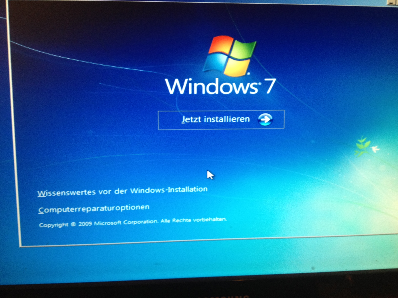

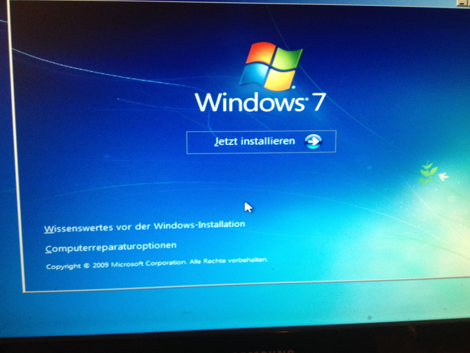

Will ja nichts unversuch lassen aber wie komme ich in die Systemwiederherstellung? und wie öffne ich dann cmd? sorry ist echt nicht meine Stärke
von der Win7 DVD Booten, unten links die Rperaturoption anklicken und dann die Eingabeaufforderung auswählen.
da halt folgendes eingeben und jeweils mit Enter bestätigen. Achtung dabei wird alles, aber auch wirklich alles von deinem PC gelöscht, deine ganzen Daten solltest du vorher sichern

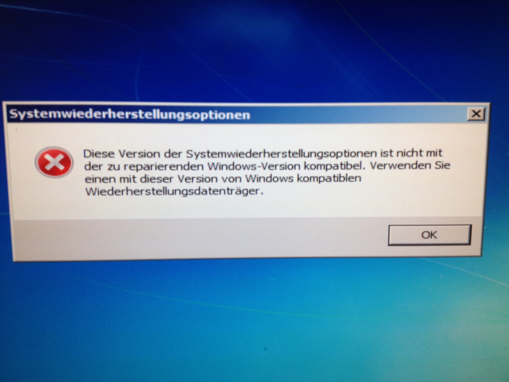

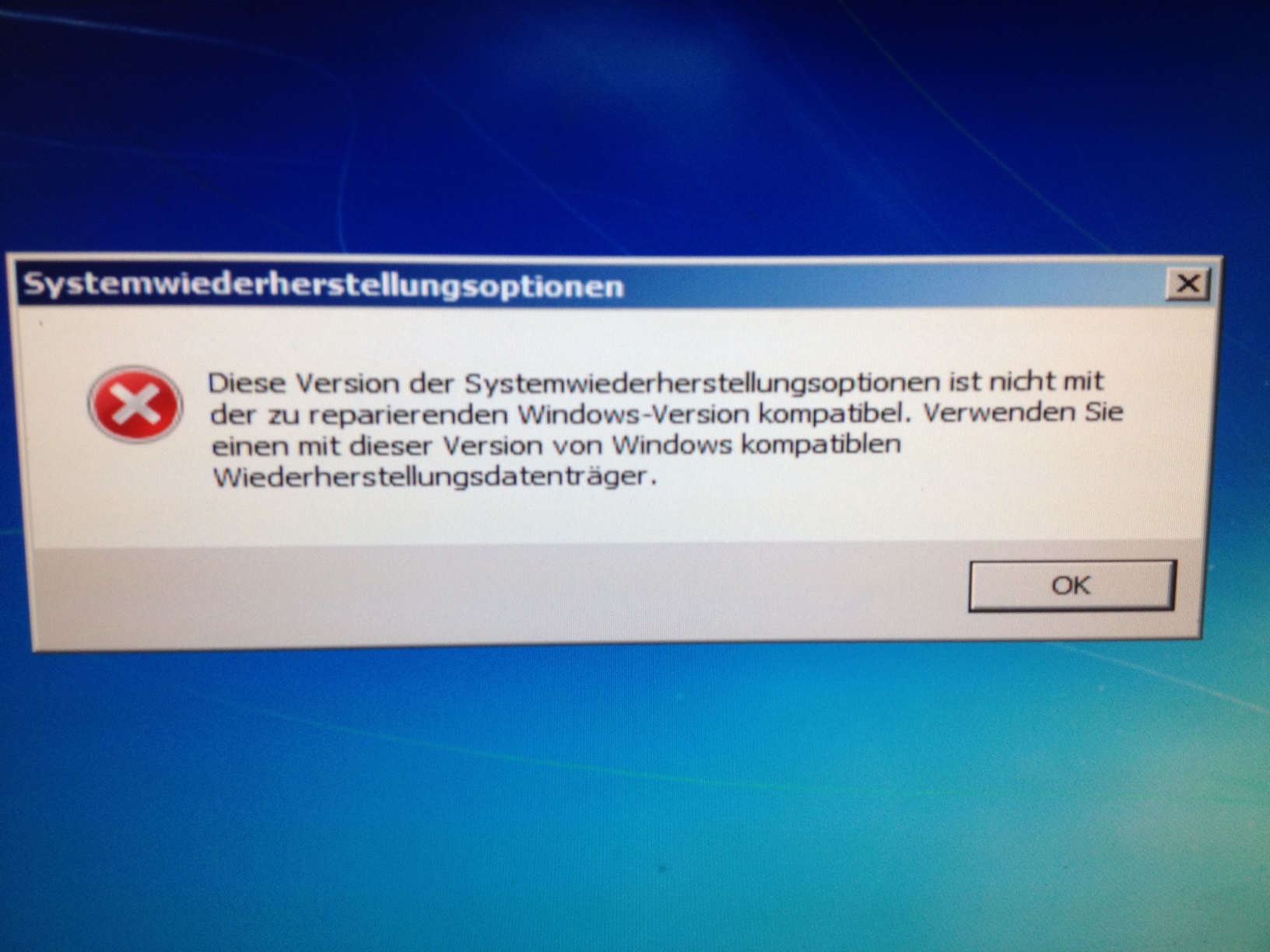

wenn ich hier auf Computerreperaturoptionen klicke kommt diese Fehlermeldung
Hast du vielleicht eine 32Bit-Windows-DVD und auf dem Rechner ist 64Bit drauf?
alternativ gparted laden (ist ein linux Live System extra für Festplattenpartitionierung), auf CD brennen und davon booten und alle Partitionen löschen
