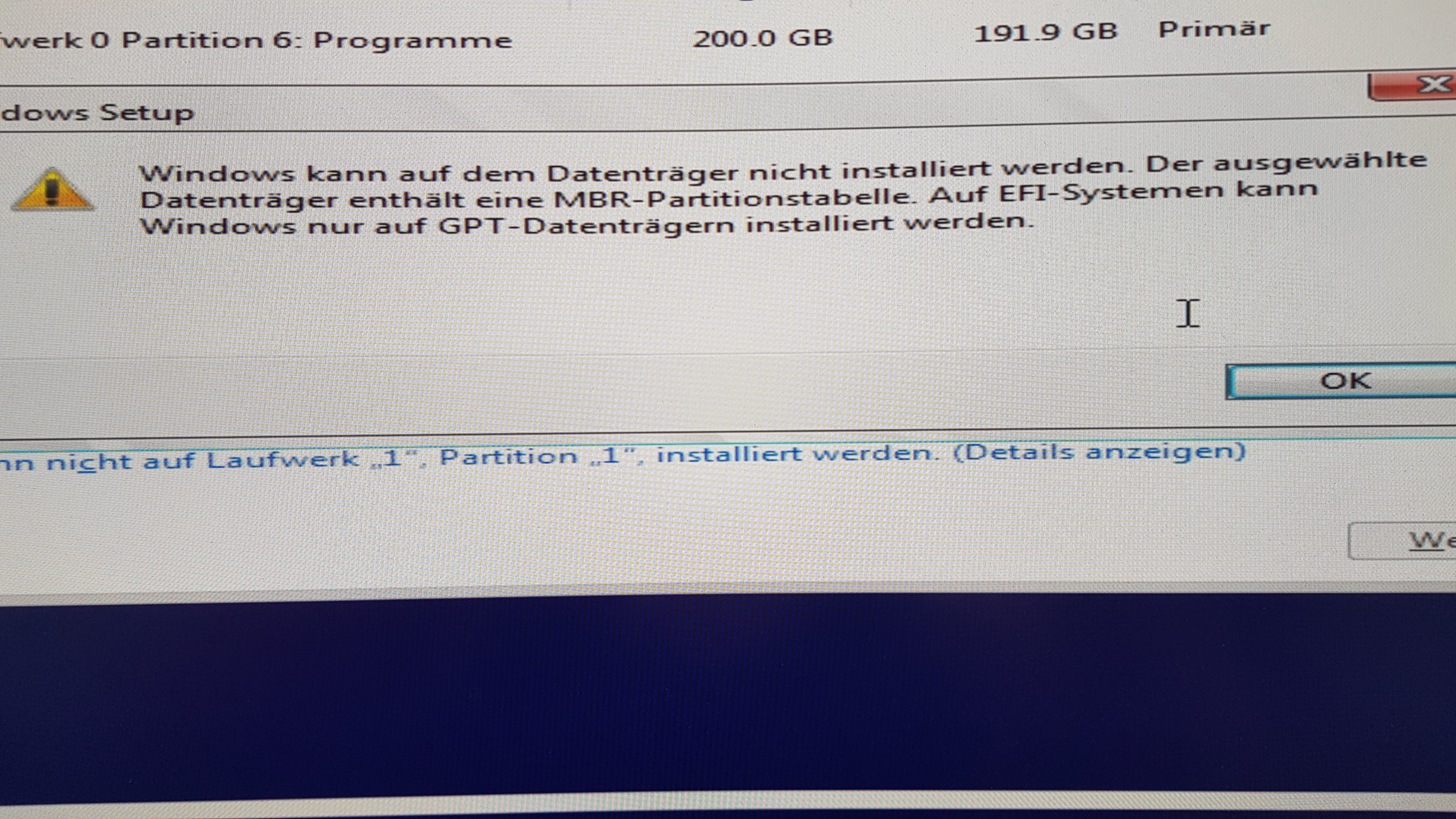

Jetzt wollte ich versuchen Windoof neu zu installieren. Leider funktioniert das auch nicht. Erhalte immer einen Fehler s. Anhang.
Da dort einige Daten sind, kann ich die zweite NVME nicht so einfach löschen.

Also dann ganz dringend erstmal ein usb laufwerk besorgen oder einen Netzwerkzugang in dem ein speicher ist und Daten sichern!
@cloudman
Das gilt ja nur für die "Backup" SSD. Die ist im MBR Modus. Die bisherige Windoof SSD hat das Problem ja nicht. Jetzt versuche ich gerade im Live-Linux die Daten zu kopieren.
