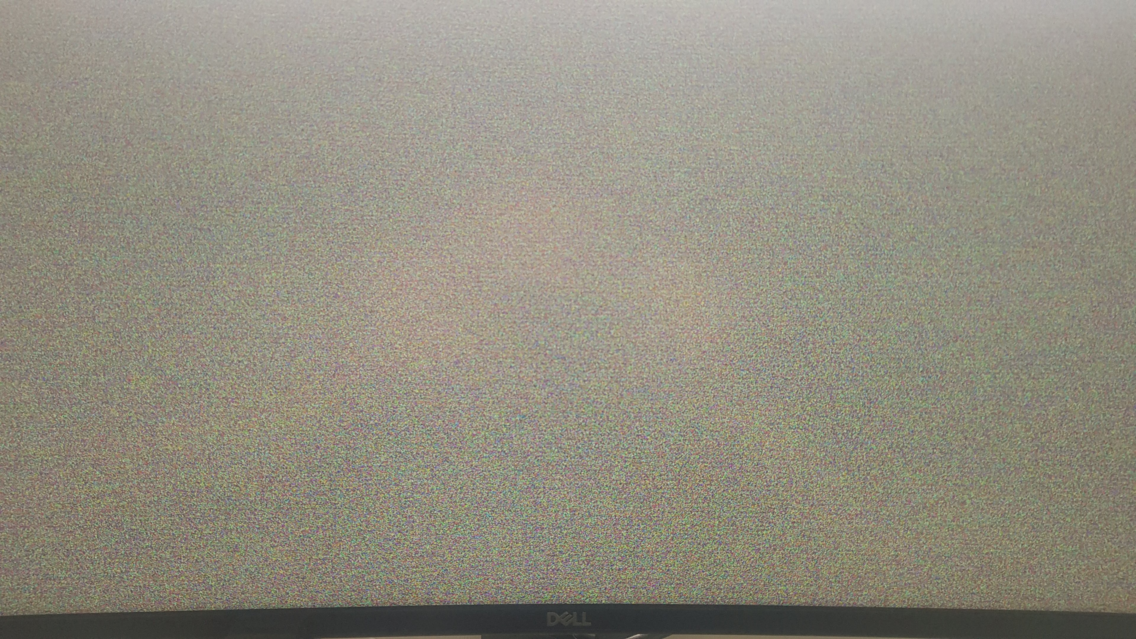

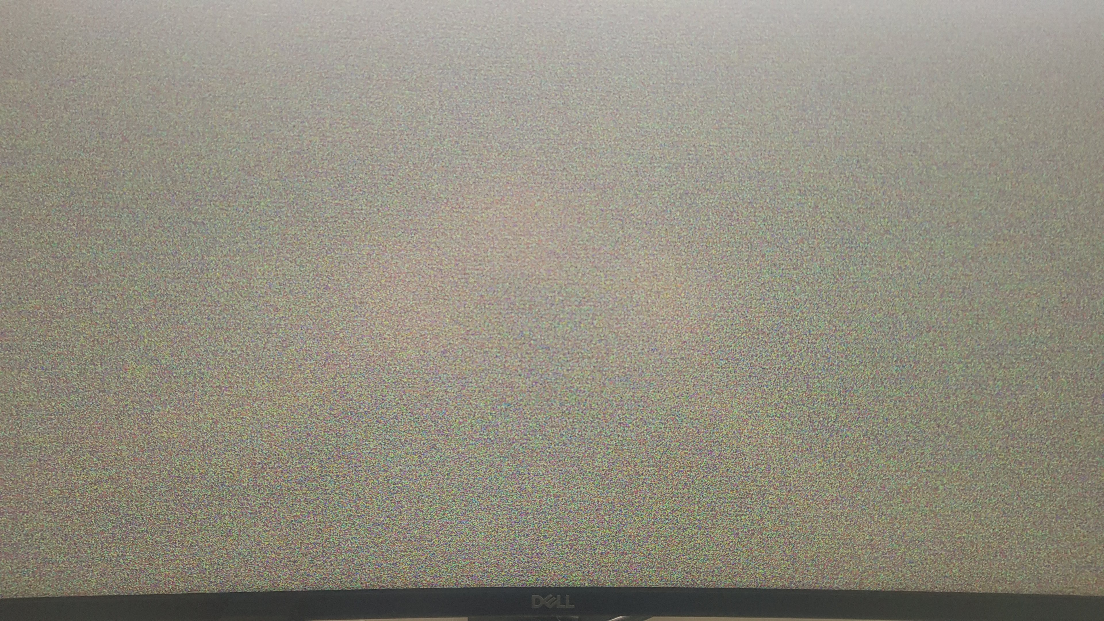

Auf einmal hatte ich mal nach einer Stunde, mal nach 2,3 Stunden Abstürze, später dann auch nach 30 Minuten oder eben direkt nach dem Hochfahren. Weder ein Systemabbild, noch das Zurücksetzen von Windows oder eine Neuinstallation haben eine Besserung gebracht, weswegen ich (als Laie) von einem Hardwarefehler ausgehe.
Es kommt meistens kurz ein Bluescreen mit direktem Neustart, der Bildschirm wird schwarz und manchmal dann kriselig. Ich habe ein Foto davon angehängt, wie das aussieht. Dann ist meistens der Anmeldebildschirm wieder zu sehen.
Mittlerweile kommen die Abstürze oft auch direkt nach dem Hochfahren. Ich kann manchmal kaum noch etwas machen. Ich habe zudem das Gefühl, dass es nach der Windoof Neuinstallation gar schlimmer geworden ist.

Ist das System übertaktet worden? Im Ordner C:/Windows/Minidump befinden sich Infos zum Bluescreen. Die letzten fünf Files auf den Desktop kopieren. Mit rar oder zip verpacken. Hier im Forum hoch laden. Anhand vom Bluescreen kann man eventuell das Ganze eingrenzen.

Ich komme nicht mehr so weit seit der Neuinstallation. Wo das noch ging, hatte ich mir das auch bereits angesehen. Da stand nichts ungewöhnliches und die Abstürze waren auch nicht mit dem System in Verbindung zu bringen.
