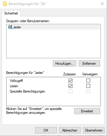

Jetzt zum Haupteil; ich habe schon in der Registry den Schlüssel "26" freigegeben.

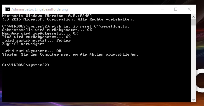

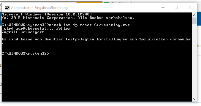

Bei der zurücksetzung über "netsh int ip reset C:/resetlog.txt" kam dann folgender Fehler:
Ich sah, bei anderen die dieses Problem hatten, ging das alles Problemlos.
Dennoch habe ich es dann versucht meinen Laptop neuzustarten, in der Hoffnung dass es dann wieder funktioniert, dem war aber dann nicht so.
Eventuell aufgrund es oben eingefügten Fehlers.
Das ist aber noch nicht alles; als ich dann wieder in die Registry schaute, um mich zu vergewissern das der Vollzugriff noch vorhanden ist, merkte ich dass der Vollzugriff eben nicht mehr gewährleistet wurde.

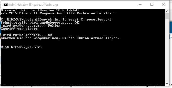

Nach ein paar versuchen kamen dann diese Fehler, zu diesem Zeitpunkt war ich mit LAN verbunden.

So, der netsh Befehl hat jetzt funktioniert auch wurde alles zurückgesetzt, jedoch funktioniert es trotzdem immernoch nicht, was heisst es liegt nicht an dem IP/TCP Protkoll.
Hilfe wird weiter gesucht.
Das Problem besteht trotzdem das der Haken bei Key 26 unter HKEY_LOCAL_MACHINE\SYSTEM\CurrentControlSet\Control\Nsi\{eb004a00-9b1a-11d4-9123-0050047759bc}\26, nämlich der Vollzugriff, immernoch bei einem Reboot entfernt wird..
(Bild vor Reboot)
