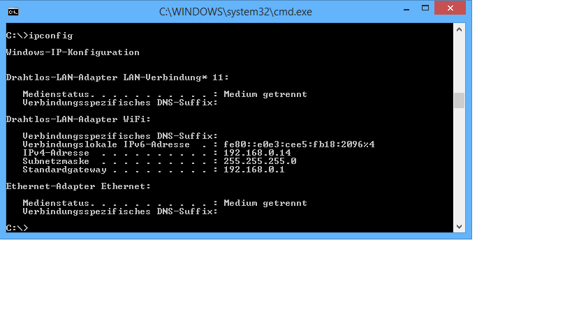

Bekommste IP ?
Win+r
Cmd
Ipconfig
Kaanste Router erreichen ?
ping Router_IP
Kannste Namen auflösen ?
Nslookup Google.de
Win+r
Cmd
Ipconfig
ping Router_IP
Nslookup Google.de

169.x.x.x ?

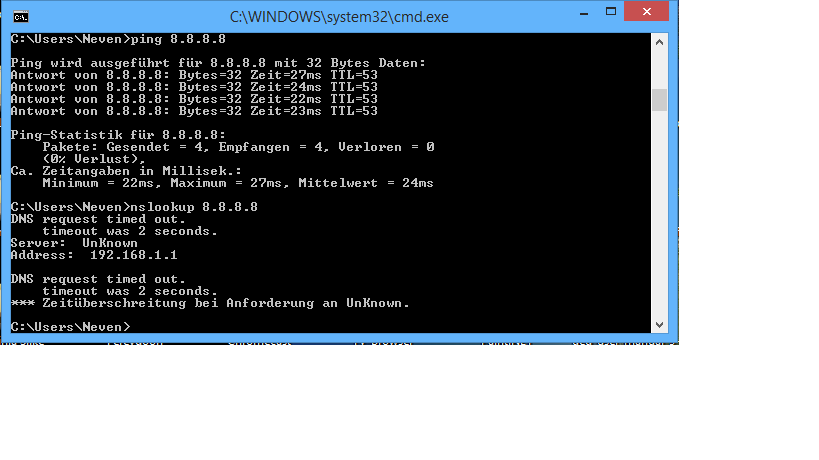

ok, kannst du das machen:
( 8.8.8.8 ist google dns server)
ping 8.8.8.8
nslookup 8.8.8.8
ping 8.8.8.8
nslookup 8.8.8.8

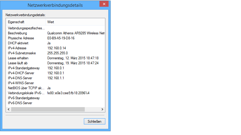

Ein Problem könnte sein dass Du eine IP im 192.168.0.x Netz hast aber der DNS Server von 192.168.1.x antwortet bzw antworten soll (siehe nslookup Ausgabe).
Am besten trägst Du die DNS Server manuell ein bei dem Laptop: Primärer DNS Server: 192.168.0.1 und Sekundärer DNS Server 8.8.8.8. Wenns nicht klappt auch mal primärer und sekundärer DNS Server IP tauschen.

DNS Server ist doch 192.168.0.1 ? und nicht 192.168.1.1
Na eben die DNS Server Einstellungen manuell setzen so wie von mir vorgeschlagen mit beiden IP Adressen (192.168.0.1 und 8.8.8.8), Anleitung: http://www.its05.de/windows-7/manuell-netzwerk-ip-adresse.php Punkt 5 und 6 sind für Dich relevant, Rest nicht machen.
Das machst Du am besten gleich beim LAN und WLAN Adapter.
Dann müsste aber danach wenn Du denn Dialog so wie im 2. Screenshot von #15 nochmals öffnest, die beiden manuell eingetragenen DNS IPs da drin stehen und nicht 192.168.1.1.
Ausser an deiner Router Konfiguration ist was seltsam aber dann müssten alle anderen Clients im Netz daselbe Problem haben und das scheint ja nicht der Fall zu sein.
