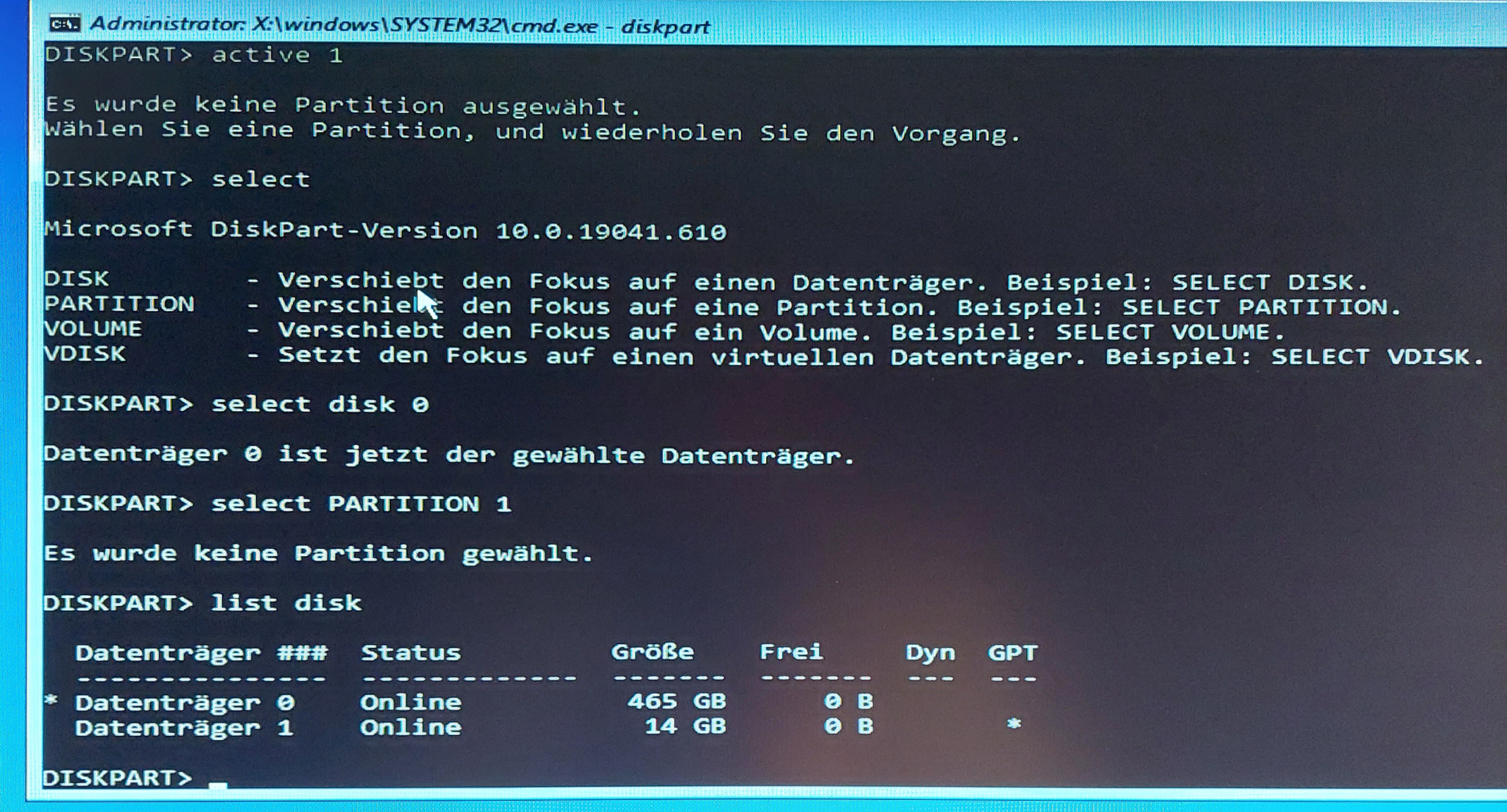

Dann weiter eine Anleitung mit Diskpart probiert.
Select disk 0
-- wird akzeptiert
Select partition 1
-- Es wurde keine Partition gewählt.
Neustart, ohne Erfolg. Weiterhin:
BOOT: I/O error readig disk
Please insert another disk
In Diskpart zeigt list disk:
Datenträger/Status/Größe/Frei/Dyn/GPT
* Datenträger 0/ Online/ 465GB/ 0/ -/ -
Datenträger 1/ Online/ 14GB/ 0/ -/ *
(Leerzeichen = -)

Ist wohl noch ein Legacy-System, das Sandybridge-Board? Also MBR-Datenträger, keine UEFI-Installation mit GPT?
Ja, gestern konnte ich beide Partitionen in Gparted sehen. Heute eben nicht mehr.
Hier noch ein letzter Screen-Shot von gestern mit Info von Diskpart.

War der Partitionsstil denn nun ursprünglich MBR oder GPT?
Der Datenträger 1 im letzten Screenshot in #8 ist GPT, dann würde ich vermuten, daß es auch beim betroffenen Datenträger 0 der Fall war.
Und falls es GPT war, muß das Reparaturprozedere für GPT gemacht werden.
SPB schrieb:
Die SMART-Werte sehen gut aus.
War der Partitionsstil denn nun original im MBR oder GPT?
Der Datenträger 1 im letzten Screenshot in #8 ist GPT, dann würde ich vermuten, daß es auch bei Datenträger 0 der Fall war.
Mit sicherheit kann ich das nicht beantworten. Die Vermutung das es GPT war, ist plausibel.
Der Screen-Shot ist gestern als am Anfang erfolgt, bevor ich in der Eingabeaufforderung die Befehle "bcbboot" / "bootsect" probiert habe.
