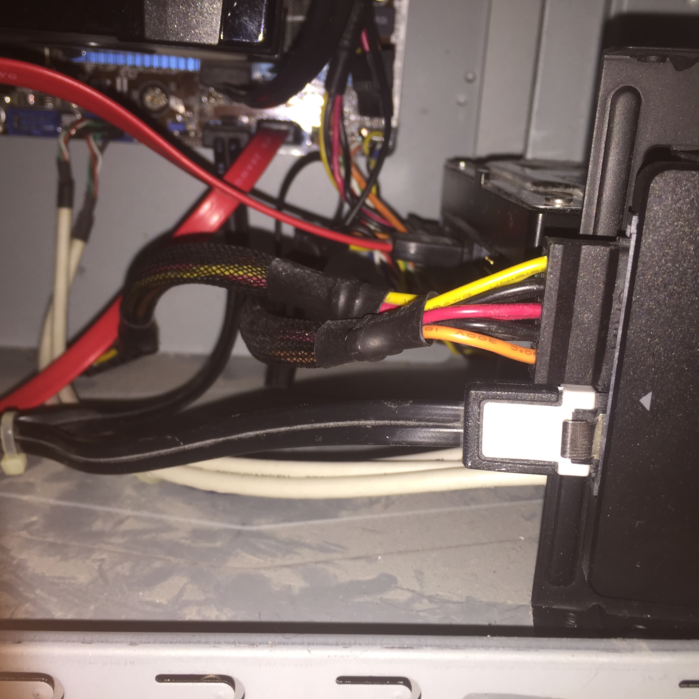

Hab alles noch mal überprüft, der Wert ist aber genauso wie vorher. Vielleicht hab ich auch einfach irgendwelche Kabel falsch angeschlossen, da ich wie gesagt, wirklich ziemlich wenig Ahnung davon habe. Werde das mit den neuen Kabel dann ausprobieren

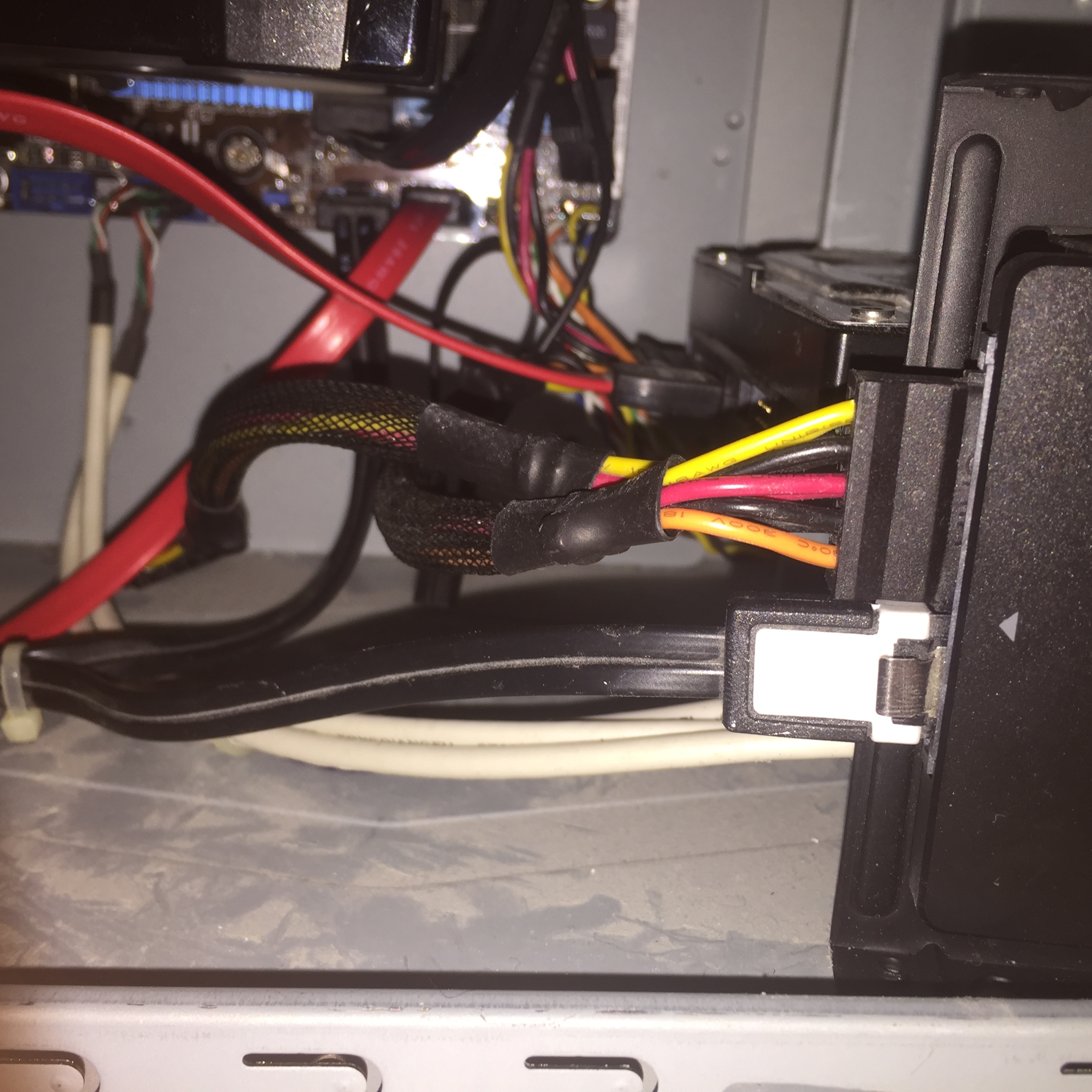

Auf dem Foto sieht es schon mal so aus als wenn der Stecker da nicht wirklich gerade drauf sitzt, sondern so ein wenig nach unten geht. Das Kabel ist ja auch am Gehäuseboden festgemacht und wirklich recht steif, da können schon mal größere Kräfte auf die Steckverbindung wirken, was zu vermeiden ist. Der Stecker des Kabels hat auch einen Sicherungsclip, den musst Du drücken wenn Du das rauszieht, wenn Du das vorher nicht getan und ordentlich am Kabel gezogen hast, könnte es schon beschädigt sein.

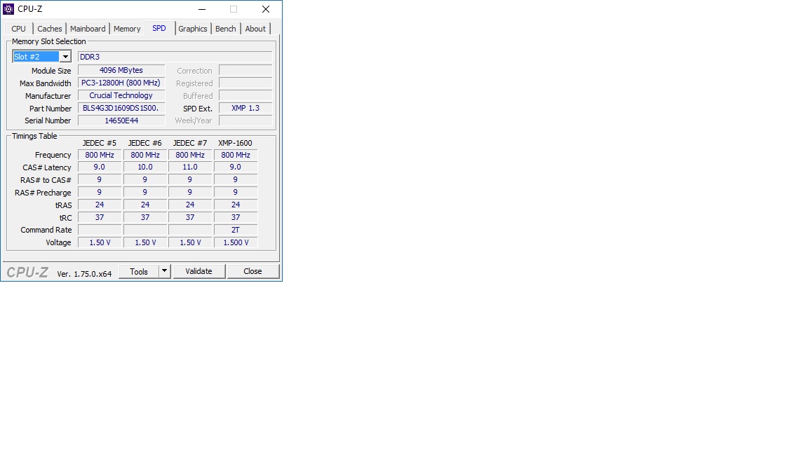

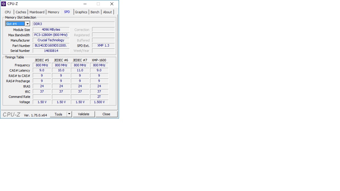

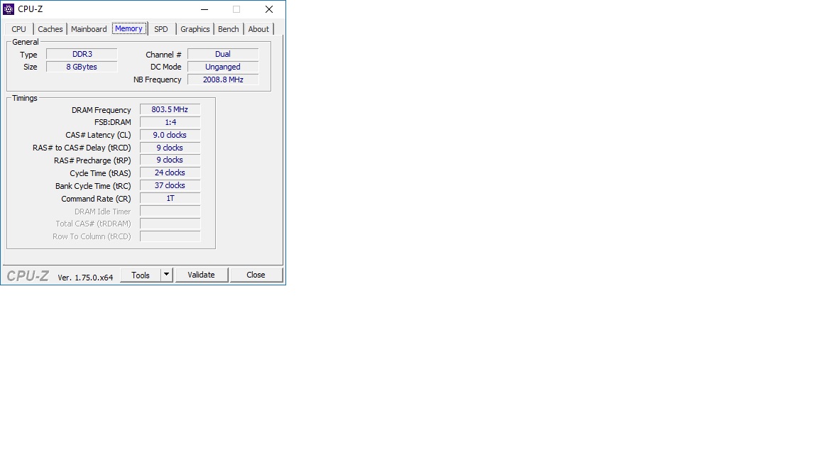

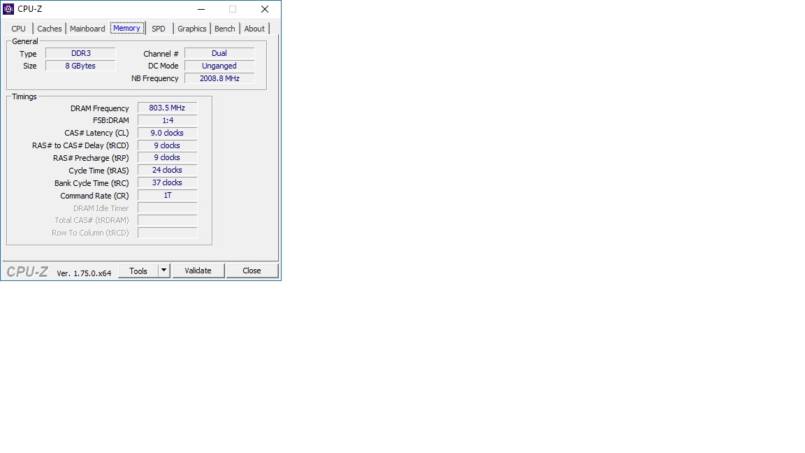

Mit CPU-Z war sicher eigentlich gemeint das du Screenshots machst und zeigst, Reiter "Memory" (wie es halt gerade läuft) und "SPD" ausgelesen vom RAM was er laufen sollte.
Gruss HasseLadebalken
HasseLadebalken schrieb:
Mit CPU-Z war sicher eigentlich gemeint das du...
Richtig, in der Textdatei steht es natürlich auch drin (sogar genauer), nur muss man etwas genauer schauen.
Okay, hier trotzdem nochmal die Reiter.
Lass den RAM Test mit Memtest86(+) laufen, dann weißt Du ob das RAM fehlerfrei läuft, am Besten über Nacht. Auch wenn das eigentlich eher Abstürze als Freezes macht, ist es immer gut zu wissen ob das RAM Fehler hat oder nicht.
Mal davon abgesehen. dass der RAM nicht ganz richtig konfiguriert ist wie man sehen kann - kann, muss aber nicht funktionieren.
