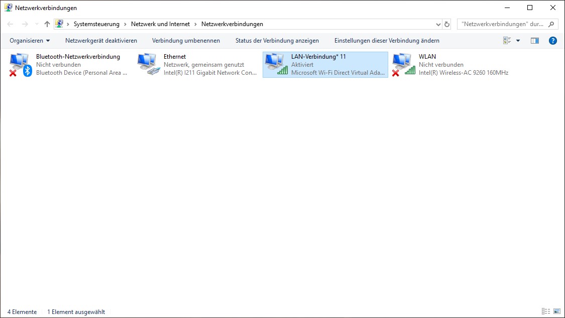

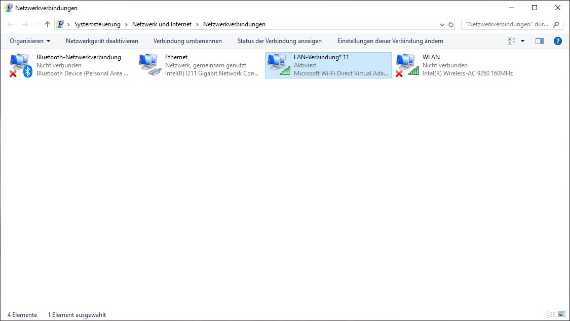

Adaptereinst.jpg Also das sind erstmal grundsätzlich meine Adaptereinstellungen. Die LAN-Verbindung* 11 ist mein der Hotspot

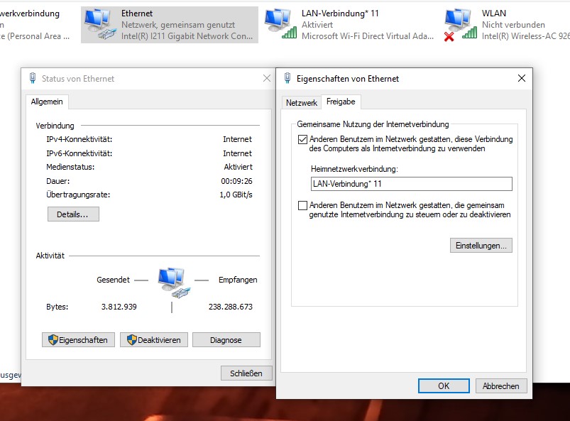

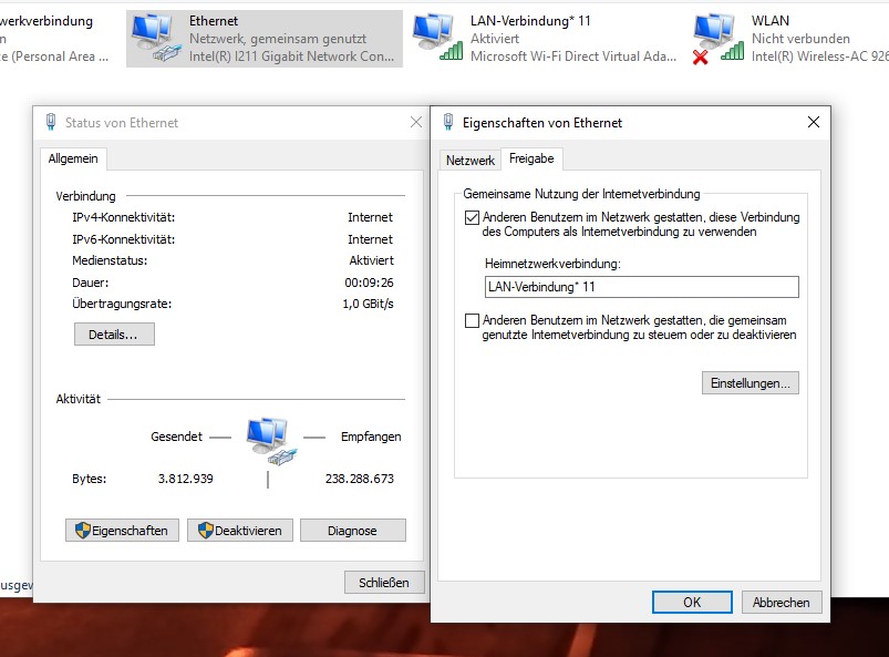

Etherneteinst.jpgDas sind die Freigabeeinstellungen von meinem Ethernet. Hier hab ich eingestellt, dass die LAN-Verbindung* 11 die Internetverbindung des Ethernets mit nutzen darf

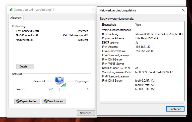

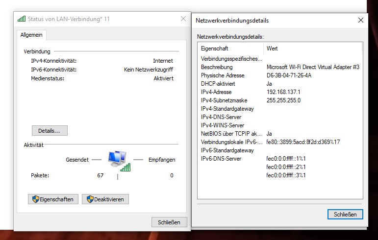

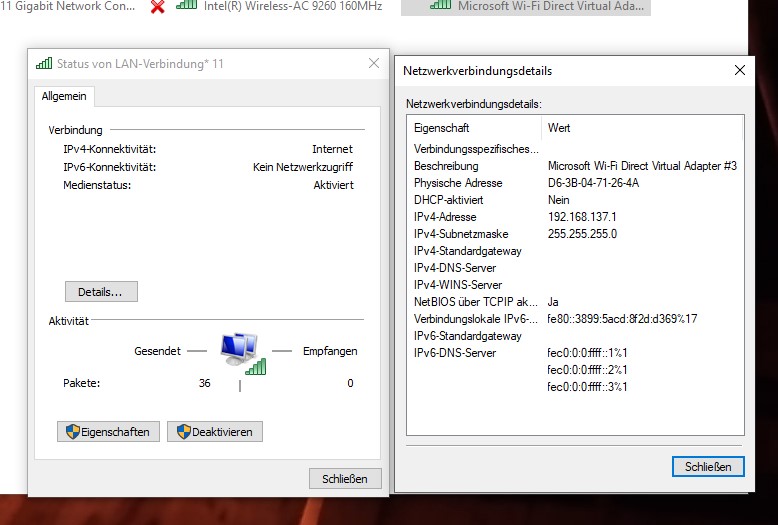

StatusHotspotVor.jpgDann gehe ich in die Einstellungen vom der LAN-Verbindung11, wo ich sehe, dass auch über Ipv4 eine Internetverbindung besteht. Allerdings sehe ich in den Details, dass DHCP deaktiviert ist.

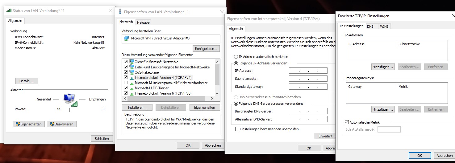

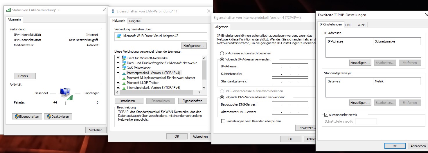

IPv4.jpgVon links nach rechts die Folge der geöffneten Fenster. IP auf manuell in den IPv4-Einstellungen.

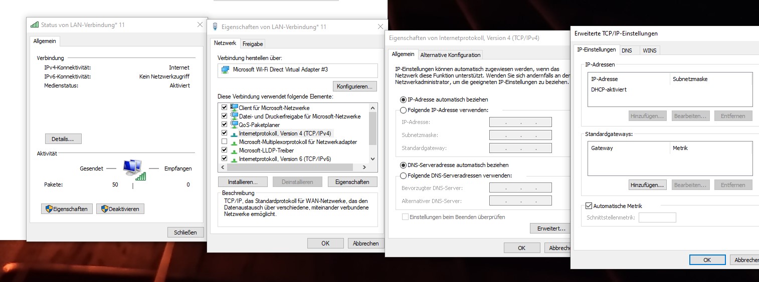

Ipv4 nach.jpgStelle ich also auf automatisch um, DHCP scheint automatisch aktiviert zu werden. Bestätige natürlich alles mit OK
StautsHotnach.jpgJetzt sieht das ganze so aus. DHCP aktiviert.
Nachdem ich den Hotspot in den ganz normalen Einstellungen einmal neu gestartet habe, ist die Situation wieder wie in dem 3. und 4. Bild.
