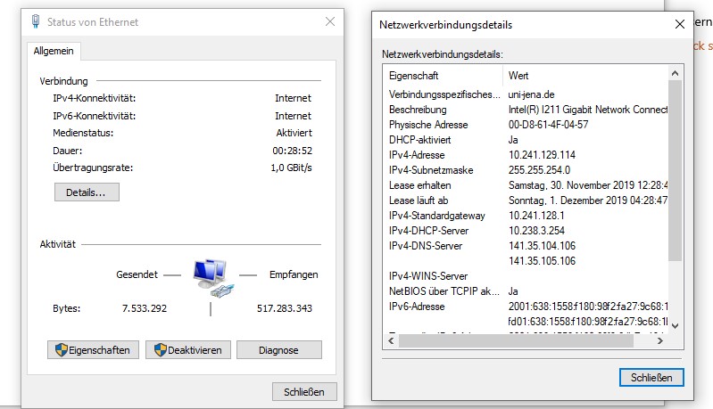

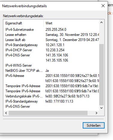

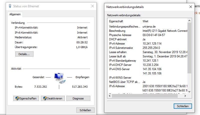

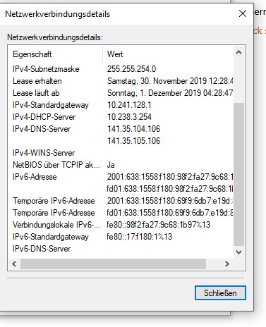

cartridge_case schrieb:
Wie sind denn die Einstellungen vom Ethernet?
Eben was probiert
Du hast nicht etwas das Internet über den Netwerk freigegeben und dann den Hotspot aktiviert
Das wäre nur eine Option wenn du Internet über Wlan bekommst und auf LAN...
Dann habe ich das Problem das ich beim Handy keine IP mehr bekomme
EDIT sehe ich eben das hast du gemacht!
Da den Hacken wieder raus nehmen!
https://www.computerbase.de/forum/attachments/etherneteinst-jpg.847592/
Dann über Windows einstellungen Hotspot machen
Da braucht man nicht mehr machen!
Die Hotspot Funktion stellt einen DHCP bereit was bei der anderen Freigabe nicht der Fall ist da muss man die IPs manuell vergeben das wird wohl von der anderen Freigabe überschrieben
Oder die Funktion wäre
