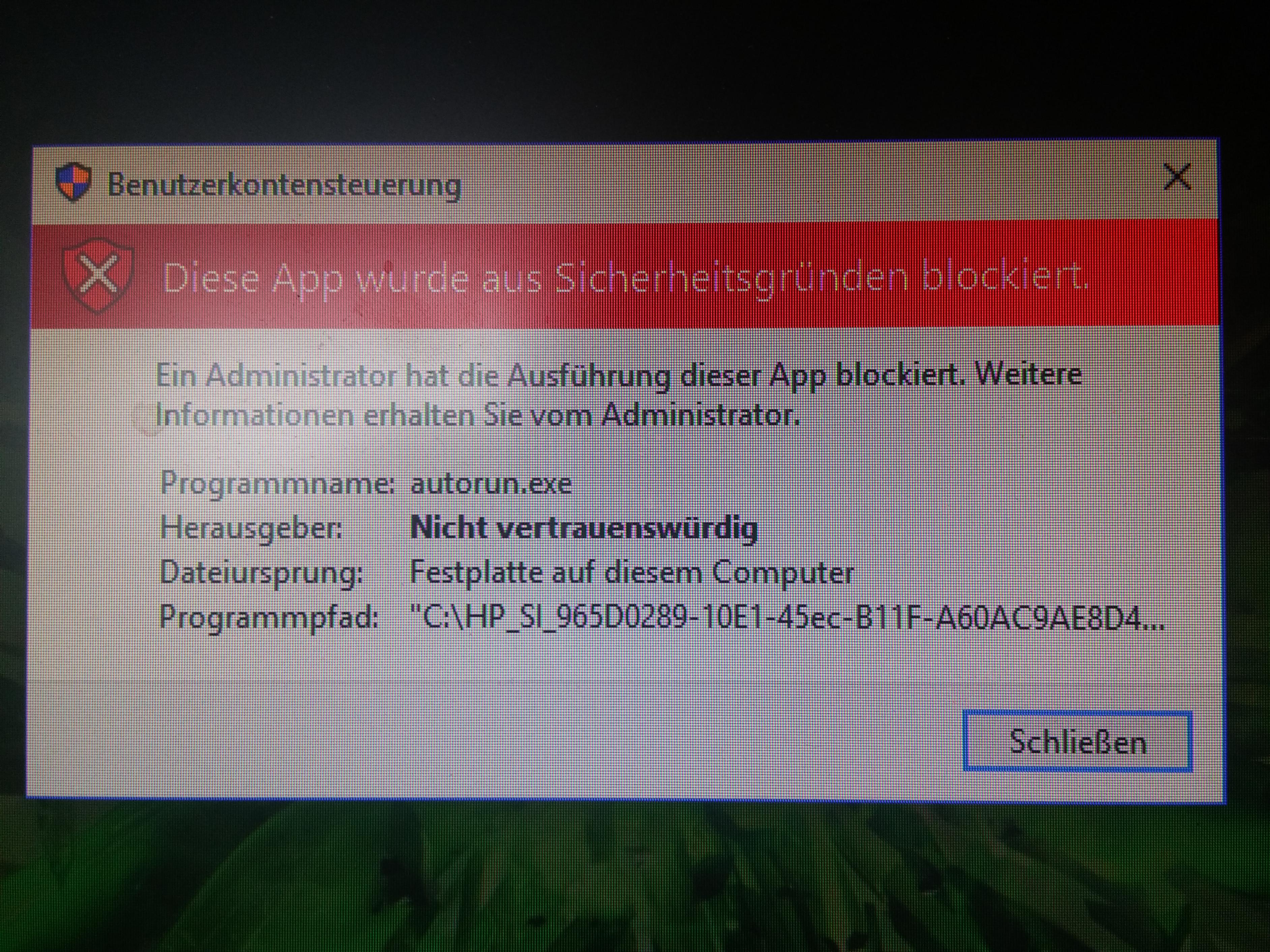

Soweit ich mich erinnere ist auf dem Meldungsfenster rechts unten der "Abbrechen" Button, links unten steht sinngemäß sowas wie "Weitere Infos". Wenn man da draufklickt, dann kommt ein Dialog wo man sinngemäß "Trotzdem installieren" anwählen kann...
Also in dem Fenster gibt's diese Funktion nicht, hab's gerade nochmal probiert
Mach doch bitte mal einen Screenshot von dem Meldungsfenster und poste ihn hier...
Hier das Bild
Hm... autorun.exe... Gibt's da keine Setup.exe die man starten könnte?
Ja, die gibt's in einem Unterverzeichnis, wird aber auch blockiert
