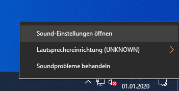

Hallo liebe Community,
Nachdem ich nun festgestellt habe das mein Computer ganz schön zugemüllt war, habe ich mich entschlossen Windows 10 Pro neu zu installieren.
Gesagt getan.
Ich hatte zuvor nie probleme mit meiner Audio, doch seit dem neu installieren bekomme ich keinen ton mehr.
Es wurden Treiber neu installiert, gelöscht, neu installiert, gelöscht... und so weiter.
Im Bios habe ich selbstverständlich auch noch geschaut aber scheint mir alles richtig zu sein.
ich habe mittlerweile etliche Videos gesehen und Foren besucht doch nichts half.
Kopfhörer Funktionieren noch (habe ich getestet). Angeschlossen sind sie direkt am Mainboard mit einem Klinkenstecker.
Vielleicht hat hier jemand ja ein ähnliches Problem gehabt.. Danke!

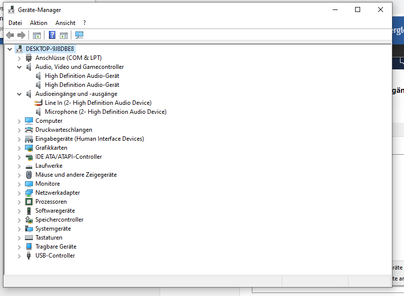

Da ist aber vom onBoard Sound (oft Realtek) nichts zu sehen, weder bei den Wiedergabegeräten, noch im Gerätemanager. Im BIOS ist der onBoad Sound wirklich an?

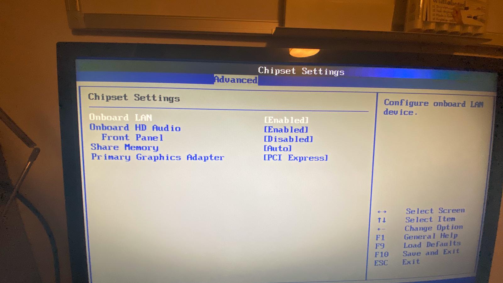

Zwecks dem Bios bin ich mir zimlich sicher
ich schicke sonst gleich mein ein bild vom bios

Das High-Definition Audio Gerät kann der Microsoft Treiber für Realtek sein, da musst du einfach beim Mainboard Hersteller den Soundtreiber laden und installieren.
