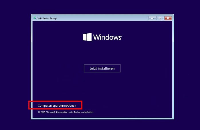

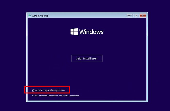

Neulich konnte ich diesen nocheinmal starten, in dem ich eine Windows 10 ISO auf einen USB Stick kopiert hatte und über die automatische Reparatur lief es dann wieder.

Entpacke doch die nötigen Dateien in einen Ordner vom Install-Stick für W10, da sollte doch noch Platz drauf sein. Dann starte von diesem bis zur Reparatur und wähle die Eingabeaufforderung aus, dann hangel Dich zum Ordner in dem Du die Daten kopiert hast und starte von dort "flash.bat", man kann die Datei "flash.bat" auch mit einem Editor so anpassen das der Ordner mit den Biosdateien direkt ausgewählt wird.

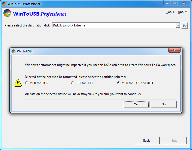

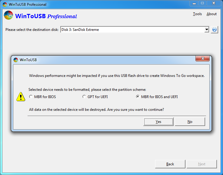

Ja per USB ging es leider nicht. Ich konnte auf meinen USB 3.0 Stick an meinem PC WinToUSB und dem Windows 8.1 Image Windows erfolgreich installieren, aber damit den anderen PC nicht damit booten.
Irgendwie wurde der Stick im Bios und im Bootmenü (F12) am betroffenen PC nicht erkannt.
Auch an meinem PC und an meinem anderen nicht. Keine Ahnung was das ist.
Naja, ich habe es nochmal über die Windows 10 DVD (hatte ich vorher gebrannt) dann doch noch geschafft, Windows zu reparieren. Der hat dann einen Festplattencheck über 1 Stunde durchgeführt.
Das ging fast automatisch und ich kam bei Windows 10 wieder rein.
Dann schnell das Bios Update durchgeführt und nun startet der PC wieder einwandfrei.

Bei WinToUSB musste man einstellen ob MBR for Bios oder MBR for Bios and UEFI.
Ich hatte MBR for Bios genommen.
Im Screenshot (ist von der Webseite) steht, dass man Bios and UEFI nehmen soll.
Ich hatte aber die linke Auswahl dann genommen "MBR for Bios".
Weil ich dachte, der PC hat sowieso kein UEFI.
K.a. ob das falsch war?
