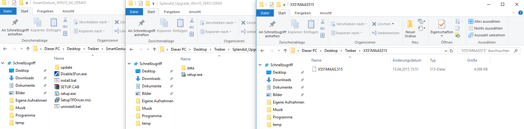

So sehen die Ordner aus, nachdem ich sie entpackt habe.
Wenn ich diese nun bei der Win-Installation auswähle um die Treiber zu installieren kommt eine Fehlermeldung das keine Treiber gefunden wurden.
