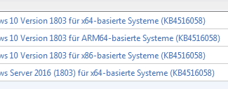

Update was installiert werden soll ist, (KB4516058)
Diese Update scheint bei Googel keine Blasen zu schlagen…
Hast du mal versucht es offline (zumindest: aus dem Katalog lokal heruntergeladen), evtl. im Abgesicherten Modus, zu installieren

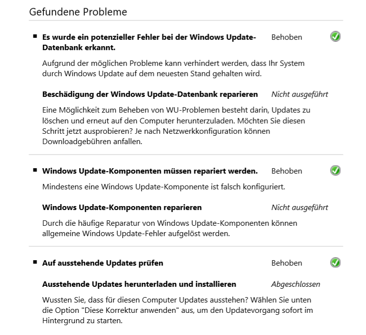

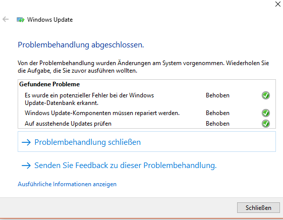

Ich habe jetzt noch mal die Problembehandlung drüber laufen lassen und folgendes kam raus:
820444
820445
Vielleicht hilft das weiter.

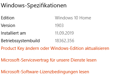

Nun ist der Assistent fertig und es scheint alles zu funktionieren.
820486
Von daher ist das Thema für mich nun auch abgeharkt.
Windows ist auf dem aktuellsten stand und zickt nicht mehr bei den Updates rum, mehr wollte ich nicht.
