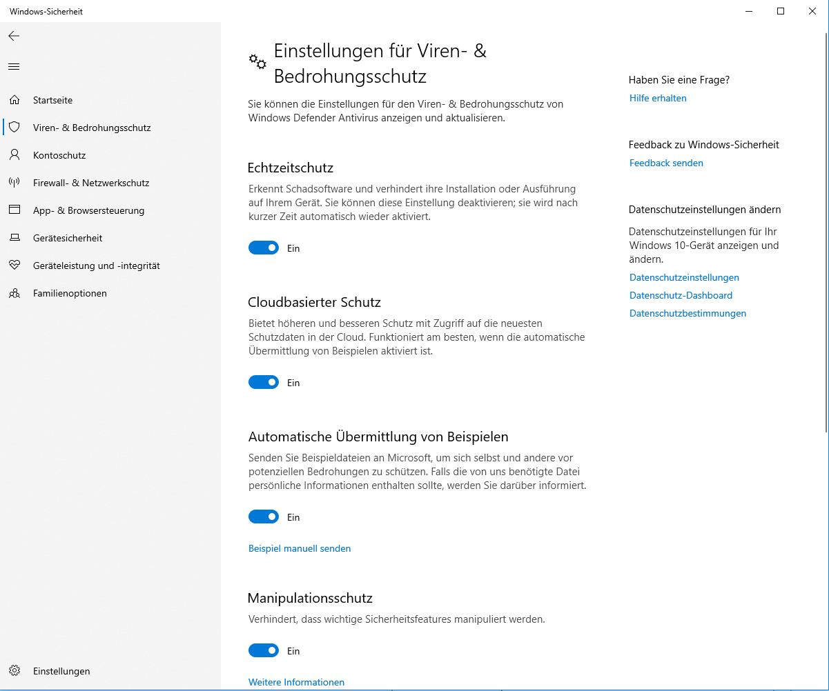

Und wie sieht es bei Dir hier an dieser Stelle aus.
Hast Du nach der Neuinstallation irgendwas installiert, was meint "Sicherheitssoftware" zu sein?
Ganz bestimmt ist da irgendein "Crap" installiert worden, was die Einstellungen für
den Defender verbogen hat.
Evtl. hast du dir sogar was eingefangen.

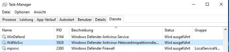

Der Taskmanager meldet, dass WinDefend und mpssvc ausgeführt werden. WdNisSvc ist beendet. Nein, andere "Sicherheitssoftware" habe ich nicht installiert.

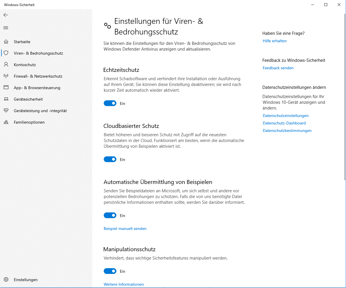

Schalte den Defender mal aus in den Einstellungen.
Mach dann mal so einen Neustart des System
und schalte ihn wieder ein in den Einstellungen,
wenn er es nicht von selbst tut nach dem Neustart.
Habe ich durchgeführt, es hat sich aber nichts geändert. Auch die Einträge in der Ereignisanzeige erscheinen nach wie vor.
