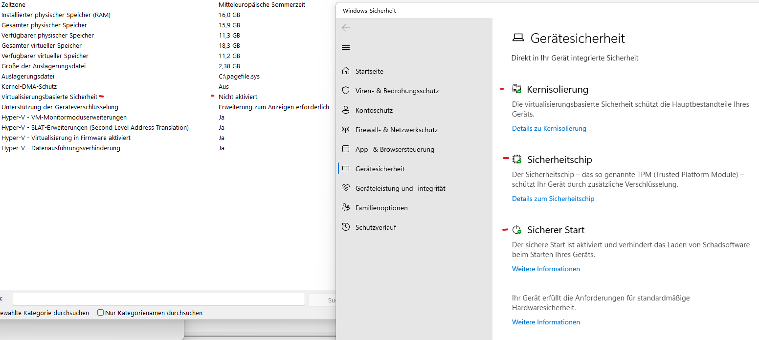

Nein, wird es nicht!
Ansonsten sieht alles so aus bei mir:
Auf der einen Seite wird die Virtualisierungsbasierte Sicherheit bestätigt (Kernisolierung), unter MSINFO32 allerdings nicht!
Reaktionen: cvzone
Interessant. Das das auch wieder so uneinheitlich ist. However. HVCI (der Schalter) muss nicht für VBS aktiv sein, das konnte ich die letzten Tage zur Genüge auf mehreren PCs beobachten.
Da es eigentlich jetzt aktiv ist, hatte ja UL Benchmarks auch die entsprechende Pressemeldung veröffentlich, auf die dieser Artikel von Jan basiert.
Genau daher hatte ich vermutet, dass es unter Windows 10 auch per Default aktiv sei, wenn Secure Boot und AMD-V eingeschaltet sind. Aber das Vorhandensein der "Kernisolierung" sagt nichts über den Status von VBS aus. Ebenso wie der HVCI Schalter (auf an ist es natürlich aktiv, aber auf aus nicht zwingend inaktiv)

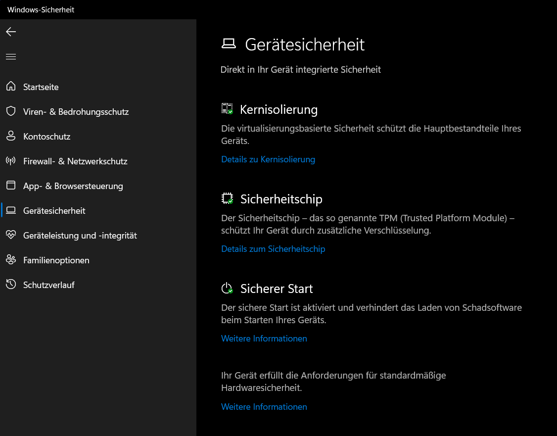

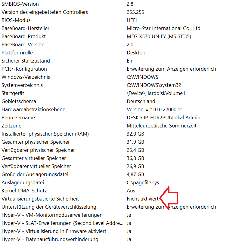

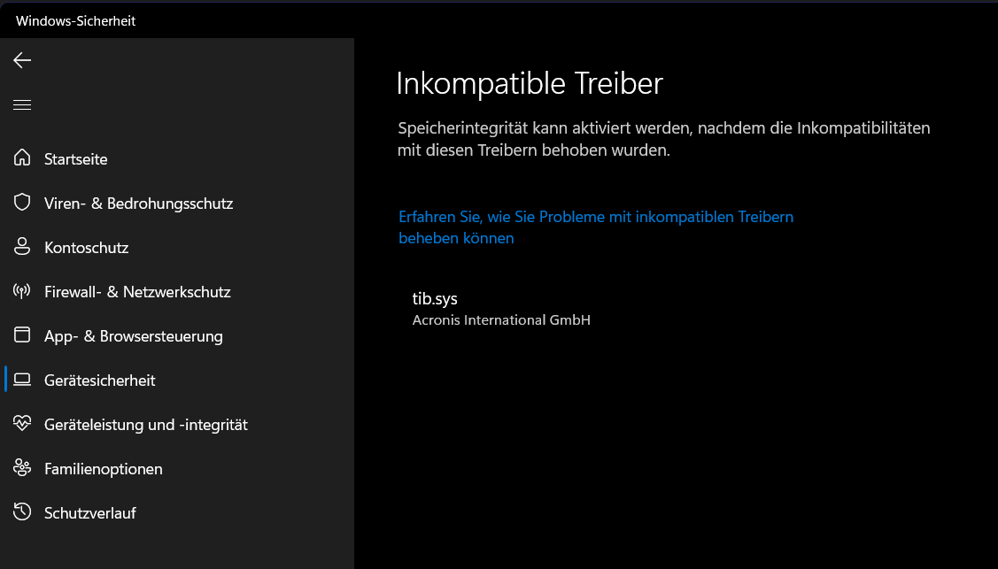

Bei mir sind der Secure Boot und AMD-V unter Windows 11 aktiviert, aber die virtualisierungsbasierte Sicherheit gemäß MSINFO32 eben nicht. Und das scheint eben an dem inkompatiblen Treiber von Acronis zu liegen. Auf den ersten Blick meldet die Gerätesicherheit von Windows 11 aber, es sei alles in Ordnung und aktiviert.
Das denke ich nicht, aber kann es nicht mit Gewissheit sagen. Die Treiberprüfung kommt ja erst beim Versuch HVCI einschalten, und wie ich mehrfach festgestellt habe lief bei mir VBS schon, bevor ich überhaupt versucht habe HVCI einzuschalten.
EDIT: In Windows 10 hat sich mit dem abschalten von HVCI nun VBS komplett deaktiviert, auch wenn Kernel-DMA Protection im UEFI aktiviert ist. Wenn ich wieder Zuhause bin will ich mir das noch mal auf Windows 11 ansehen. Da lief VBS einfach weiter und unter ausgeführte Dienste stand nichts...
Reaktionen: Schildkröte09

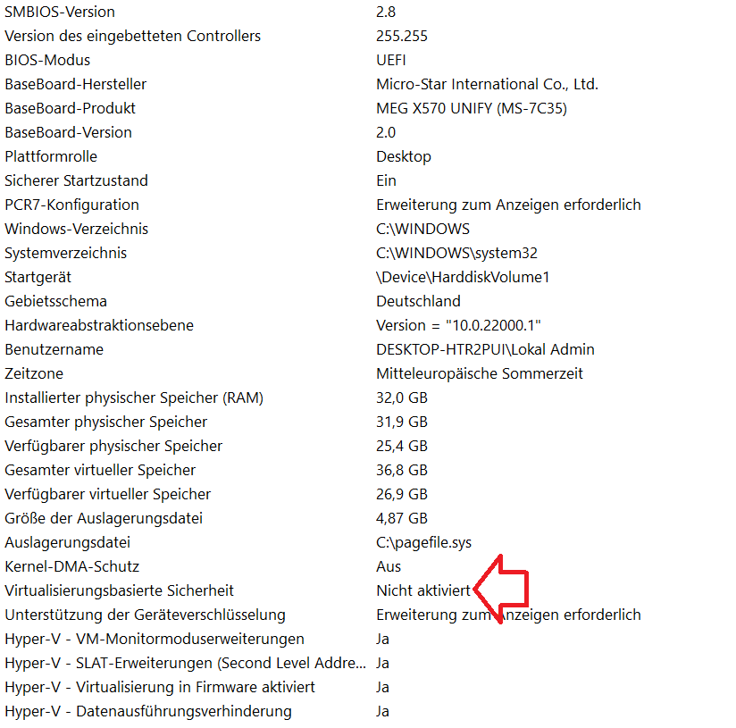

Öhm krass, bei mir is es ja auch aus. Tiara verstehts net!
Bei mir sind keine inkompatiblen Treiber.

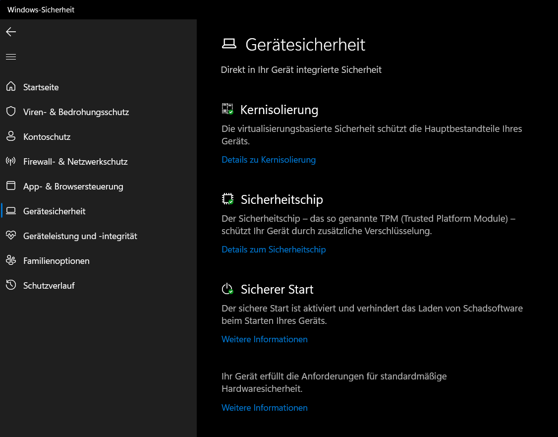

@Tiara G. Kannst du denn unter Windows Sicherheit > Gerätesicherheit > Kernisolierung > dann auf "Details zur Kernisolierung klicken > die Speicherintegrität einschalten?
Und was passiert?

@Schildkröte09
Ja das hatte ich testweise schon EIN, dann gebencht und danach wieder ausgemacht. 7% Verlust bei den CPU-FPS in FH4.
Als ich es EIN hatte, hatte ich nicht in msinfo32 geschaut.
Für ein 8700K, der durch Meltdown und Konsorten Sicherheitspatches bereits schwer gelitten hat, und weit von der Releaseperformance weg ist, sind weitere 7% nicht hinnehmbar.
Aber sonst is ja alles EIN, bin ja schon sicherheitsbewusst.
