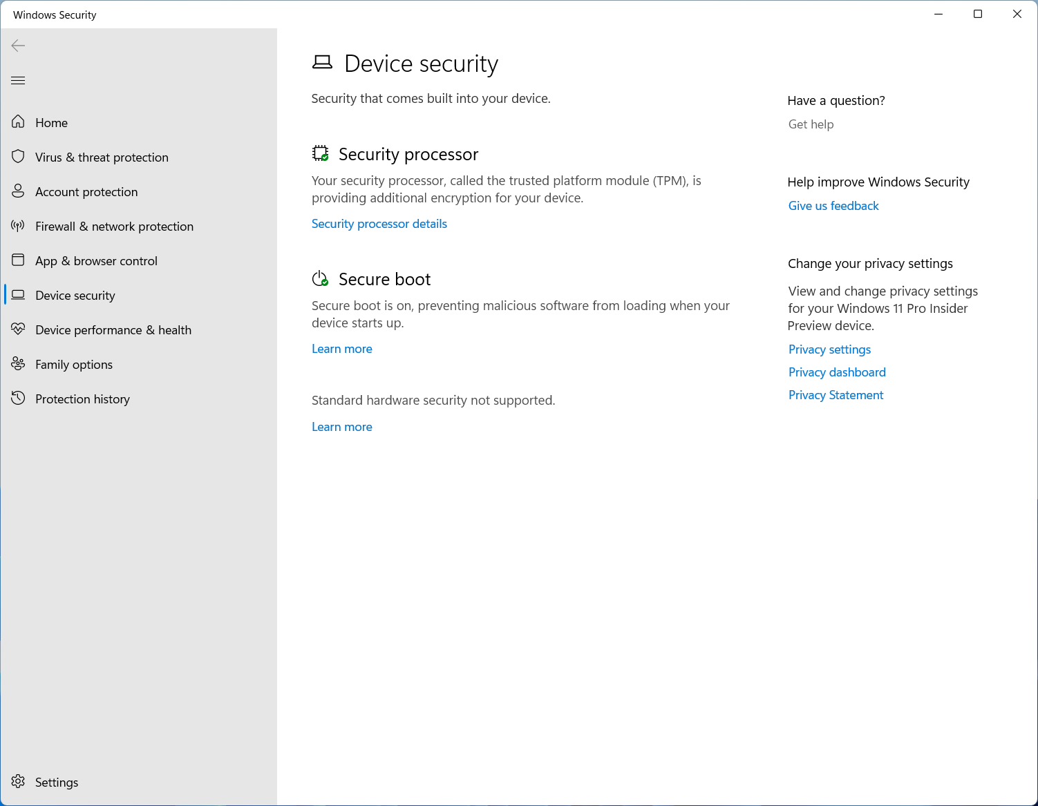

Wie der Screen sagt ist anscheinend nur das fTPM/PPT aktiv. Ist das eine EFI Installation oder Legacy/CSM?Benni1990 schrieb:ist es jetzt aktiviert oder deaktiviert?

Seine CPU ist nicht kompatibel, kein MBEC, vermute ich. Welche CPU hat er?
T
Tiara G.
Der 3970X steht auf der CPU Liste, hm. Ich musst aber nachschauen.

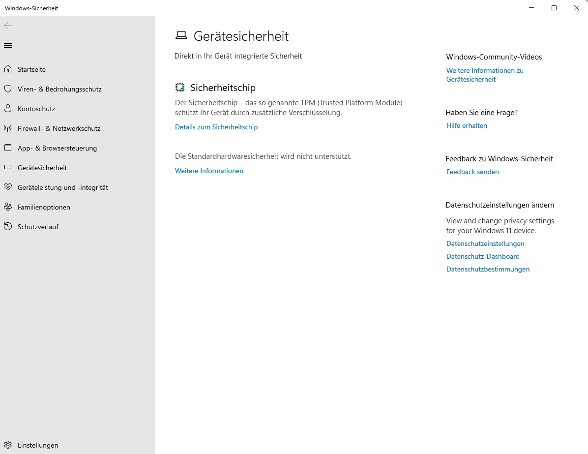

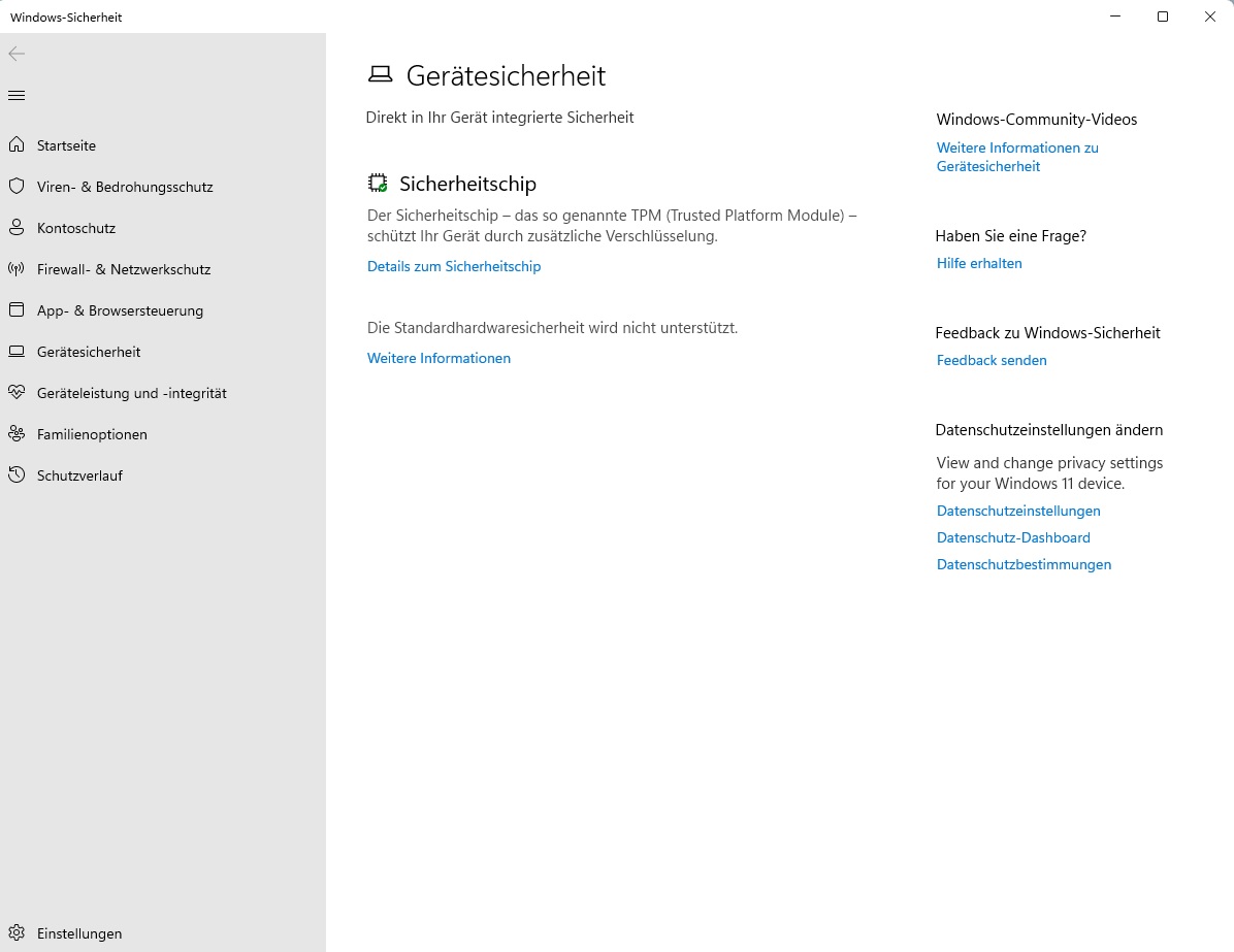

Vermutlich ist AMD-V (SVM) im UEFI deaktiviert. Sieht man schnell im Taskmanager bei CPU-Virtualisierung.Jan schrieb:Also daran liegen kann es auch nicht.
habe eben nochmal im bios geschaut und tatsache es war kein secure boot aktiviert aber jetzt steht in der liste neben TPM noch Sicherer Start aber die kernisolierung nicht
aber soll mir recht sein wenn das wirklich leistung kostet hätte ich es eh deaktiviert

Guter Hinweis von @cvzone . Ist die CPU-Virtualisierung aktiv? Sieht man wie gesagt im Taskmanager unter CPU.Benni1990 schrieb:habe eben nochmal im bios geschaut

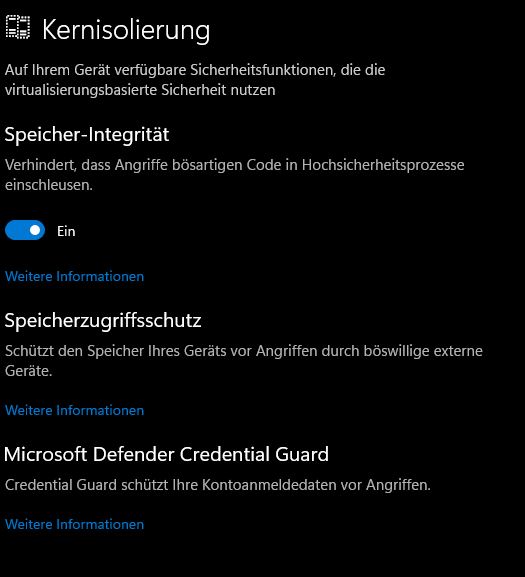

Hier werden Sachen durcheinander geworfen. Kernisolierung ist ein Teil von VBS und ist immer aktiv (auch bei Windows 10), wenn vorhanden. Das kostet nahezu keine Leistung. HVCI als ein weiterer Teil von VBS muss extra aktiviert werden und kostet etwas Leistung, mit einer alten CPU etwas mehr. Das muss man aber erst per Hand aktivieren.Benni1990 schrieb:aber soll mir recht sein wenn das wirklich leistung kostet hätte ich es eh deaktiviert
Vermutlich ist bei Dir AMD-V oder Intel VT-x im UEFI nicht aktiv.

Danke, hat bei mir auf dem X570 MB genauso funktioniert, jetzt ist es aktiviert.GREENBARN schrieb:Secure Boot war auf Standard und ich habe es kurz auf Custom gestellt und wieder auf Standard![]()
- Apr. 2001
- 18.780
cvzone schrieb:Vermutlich ist AMD-V (SVM) im UEFI deaktiviert. Sieht man schnell im Taskmanager bei CPU-Virtualisierung.
DANKE! (findet sich bei MSI natürlich im OC! Menü, letzter Eintrag "CPU Features".)

ein i5 hat doch nicht genug leistung übrig xDsaintsimon schrieb:Bei mir läßt sich die Kernisolierung nicht einschalten, weil noch veraltete Treiber im Wege stehen (Danke, Brother, Conexant, WD, Cambridge Silicon). Jetzt versuche ich mühsam die Treiber zu deinstallieren.
Mein i5-11500 im DeskMini hat mehr als genug Leistung für die Sicherheit übrig.

Wer VBS noch etwas ausbauen will, kann über die Group Policies oder Registry (firmware protection, credential guard), und UEFI (DMA Protection) noch die Sicherheit etwas ausbauen.
Die Anforderungen an die Firmware Protection sind aber so hoch, dass das kaum jemand einschalten können wird, daher habe ich das gar nicht erst versucht, würde hier sonst zwar angezeigt aber dauerhaft auf AUS stehen.
