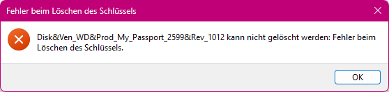

So keine Änderung nach Löschung der alten USB Geräte. Wieder muss Ich einen LW vergeben.
EDIT2:
Nach dem ausführend des USBDLM Tool ist die HDD die Ich gerade dranhänge mit einem LW gestartet. Was davor mit der gleichen Platte nicht so war. Super Tool! Kommt gleich wie das Tool von Nirsoft in meine portabel Sammlung.

Ist wahrscheinlich vollgemüllt.
C:\Windows\System32>reg delete HKLM\SYSTEM\MountedDevices
Reboot and see the difference

cyberpirate schrieb:
Hatte ich oben ja schon geschrieben das Ich keinen Erfolg hatte es mit regedit zu löschen. Aber ist ja auch egal das ich mit dem Tool USBDeview alles löschen konnte und dann das Tool USBDLM genutzt habe. Seit dem funktioniert es wieder.
