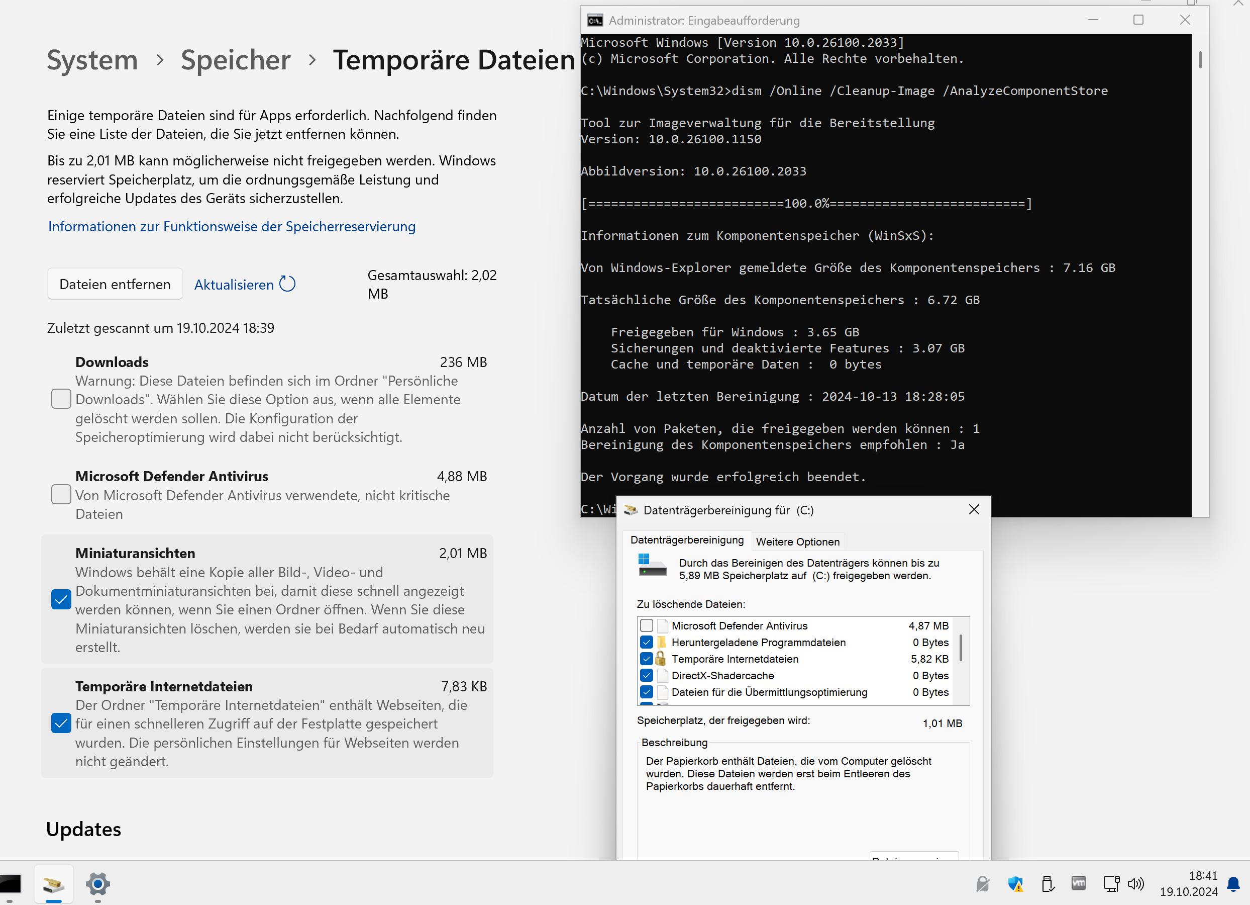

So bald du 2033 hast, sollte der Fehler sichtbar sein. Kannst aber gerne mit Screenshots das Gegenteil belegen.
Wenn dir das reicht... ;)
(24H2-Clean-Install mit Updates)

Ich hatte auch (wie schon erwähnt) von zig Installationen nur ein einziges OS mit diesem Bug. Und das war, weil ich vor dem Upgrade von 23H2 v2 auf 24H2 keine Bereinigung gemacht hatte. Evtl. kommt 24H2 nicht mit dem Datenmüll aus 2 verschiedenen Versionen klar...!?
Wer Lust und Zeit hat...
23H2 mit Updates installieren
dann VOR dem Upgrade zu 24H2 die Datenträgerbereinigung machen
schließlich 24h2 mit allen Updates, zu 2033 installieren und schauen, ob der Bug kommt
Das wäre zumindest eine Erklärung für die unterschiedlichen Auswirkungen bei den unterschiedlichen Szenarien.
