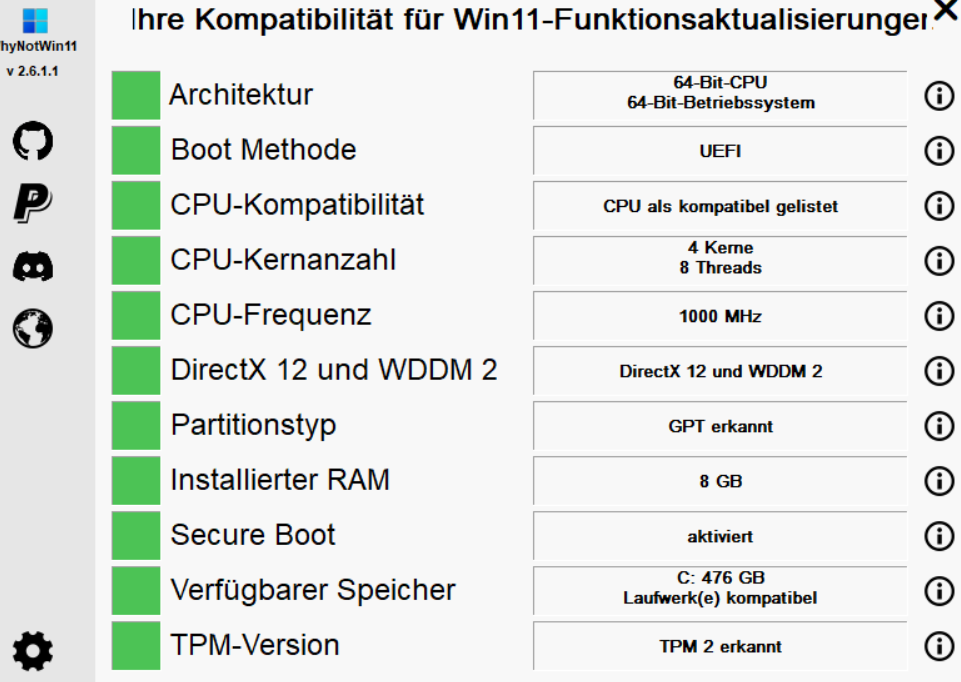

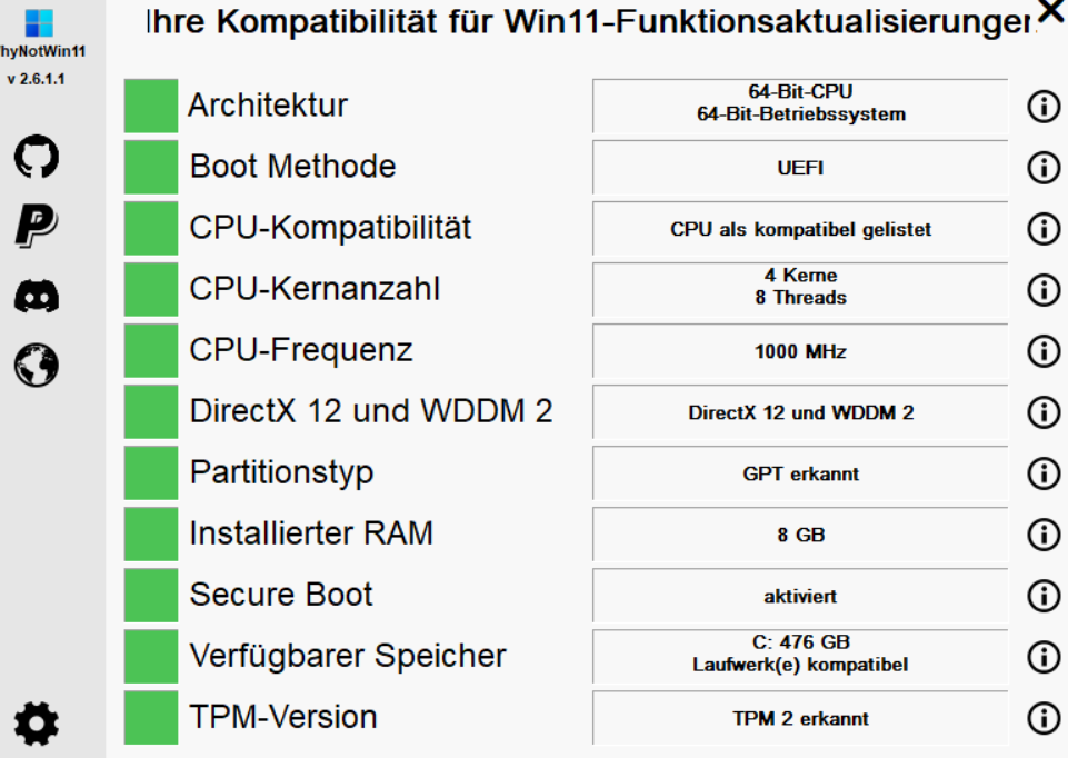

herkiii schrieb:
Sorry, hab ich vergessen. Es ist ein Lenovo V15-IIL mit i5-1035G1 und 8 GB Ram und 512 Gb speicherplatz
hier hatte ich die Daten mal notiert. Das Gerät wurde meines Wissens nach mit Windows 11 ausgeliefert

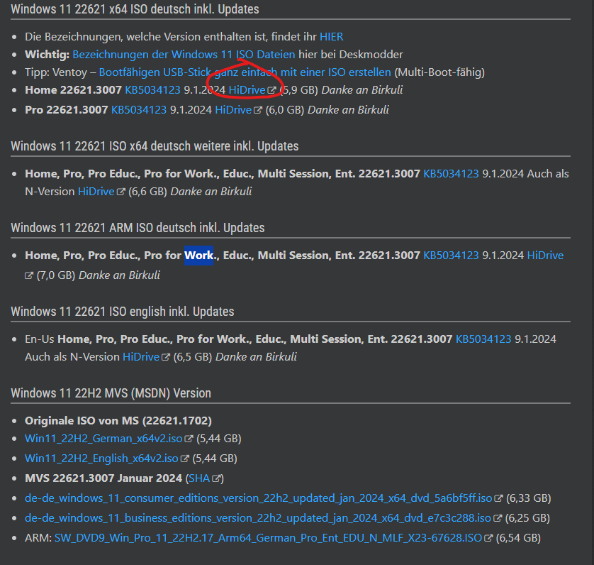

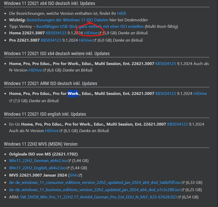

KnolleJupp schrieb:
Ähh, Windows 11 22H2 kann man problemlos runterladen:
teste mal die Links, bei mir gehen die nicht. 23H2 geht aber.
welchen von den ganzen Links brauche ich denn? Der Rot umkreiste funktioniert nämlich nicht.
geht den ein Inplace Update mit den Windows installationsassistenten? Ich hatte ja anfangs geschrieben, dass der mich immer auf den Pc Health Check verweist. Allerdings hat der sich anscheinend berappelt und sieht sich nun in der Lage doch irgendwas zu unternehmen.
