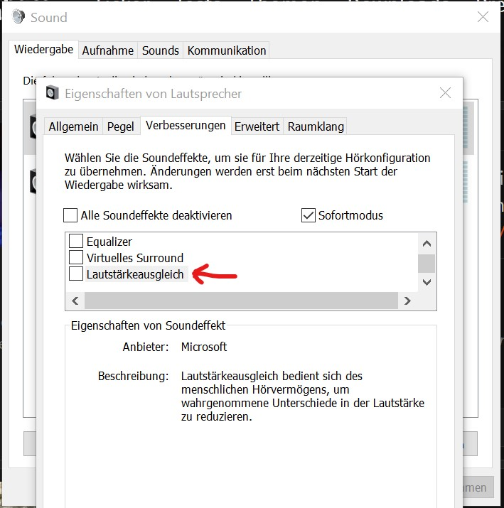

Ähm. Normal hat Wintendo diese Option bereits im Sound-Panel irgendwo integriert wenn der richtige Realtek-Treiber installiert ist. Nennt sich Lautstärkeausgleich. 🤟😉
Ganz frech aus folgendem Fred geklaut:
https://www.computerbase.de/forum/t...er-kinofilme-reduzieren.1923362/post-23705850
Reaktionen: _anonymous0815_

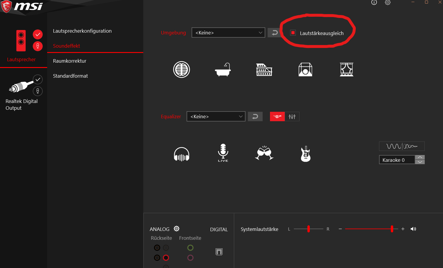

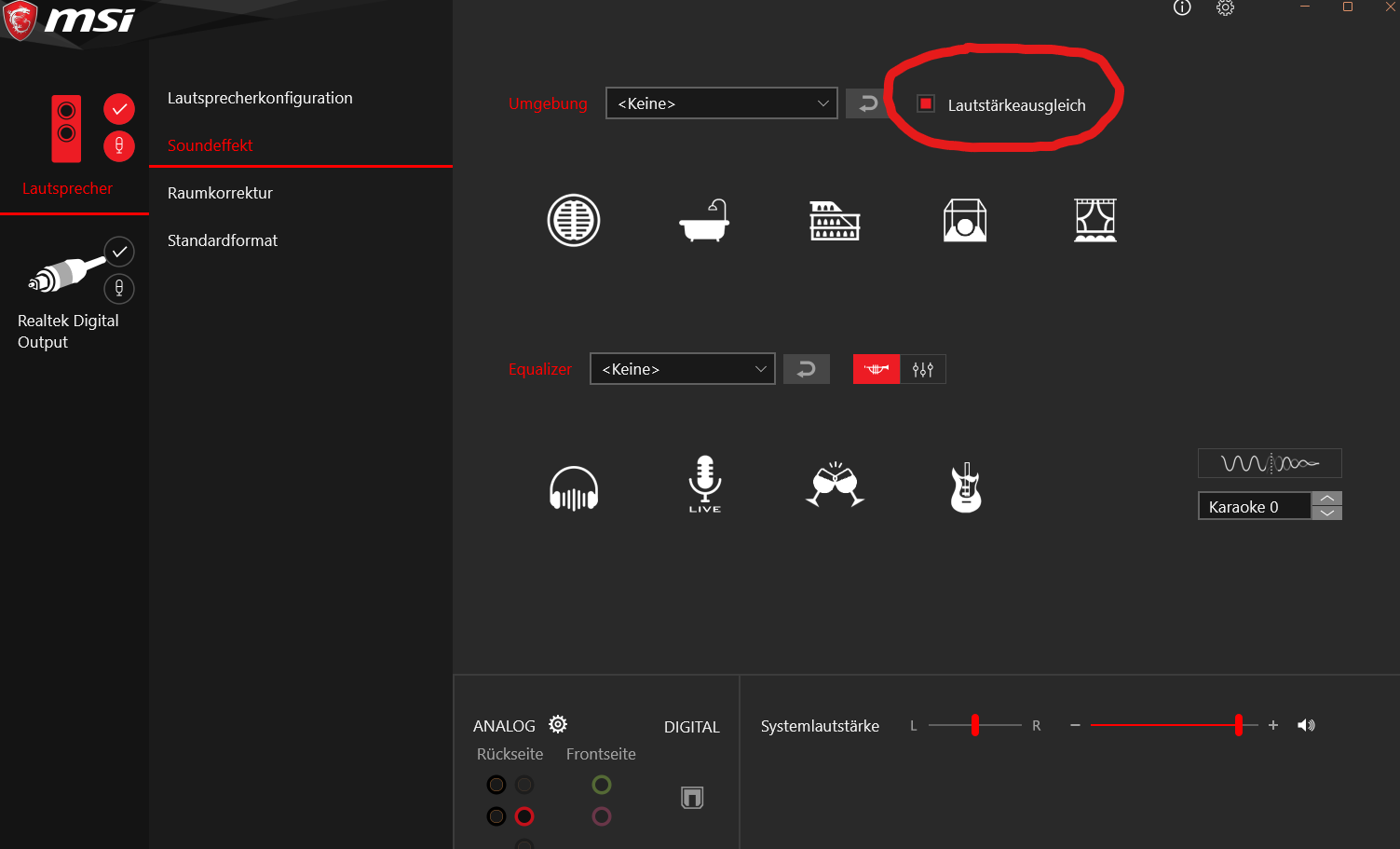

Aber ich habe glaube ich die Lösung gefunden.
Bei der MSI Realtek Audio Console gibt es unter Soundeffekt ein Kästchen mit "Lautstärkeausgleich". Habe ich jetzt mal angeklickt und scheint den gewünschten Effekt zu bringen, also die Stimmen werden deutlich lauter, die Explosionen aber nicht.

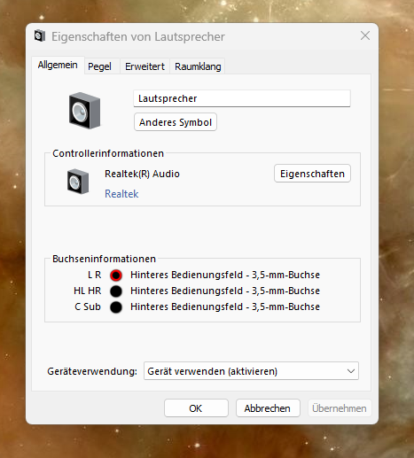

@coxon
Ja, das hatte ich auch gelesen, hatte ich unter Windows 10 auch noch, jetzt gibt es bei mir den Reiter "Verbesserungen" da gar nicht mehr.

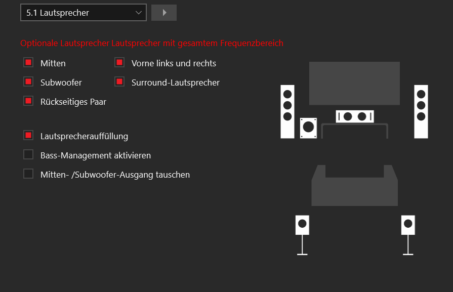

Frage mich auch gerade was ich hier einstellen muss, also Lautstärkeausgleich ist klar, aber was ist Lautsprecherauffüllung und Bass-Management genau?
Reaktionen: coxon und _anonymous0815_

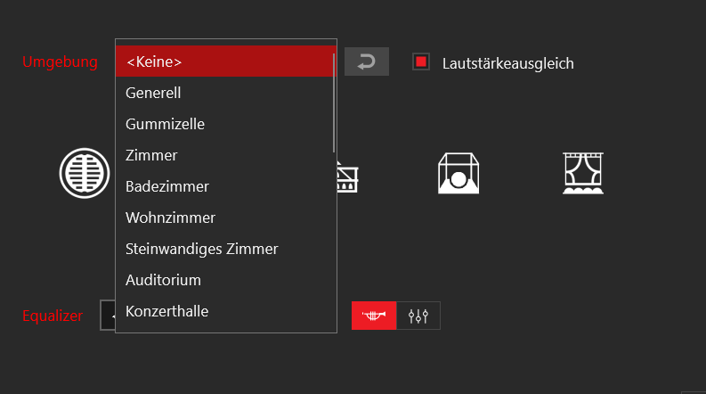

Du hast es ja schon. Da musst du auch nicht viel einstellen, nur die Umgebung.
Mach mal bitte einen Screenie von den Optionen bei Umgebung wenn du den Reiter aufklappst. ^^
juwa schrieb:
@coxon
Wie es scheint, ist die Einstellung einfach ins Realtek-CP umgezogen.. Passt. 🖖
Ja ist offenbar "umgezogen"... ;)

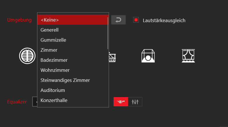

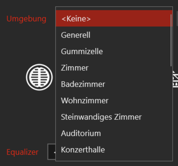

Klar, siehe unten, die Liste geht noch um einiges weiter...

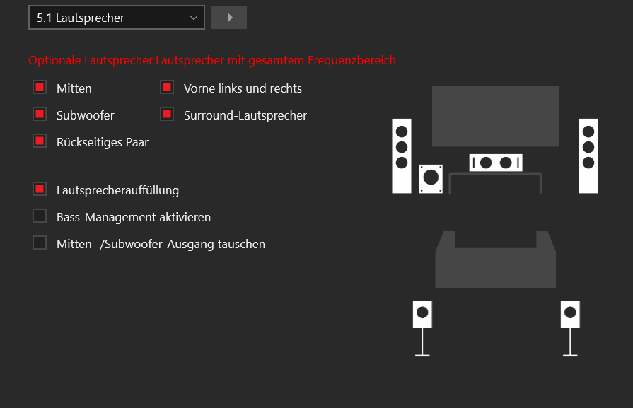

@wern001
Habe ja 5.1 ... das Decoden von DTS ist ja meines Wissens beim Realtek ALC1200 immer freigeschaltet, nur das Encoden halt nicht, weil über SPDIF habe ich nur Stereo.
Hast Du eine Ahnung, was "Lautsprecherauffüllung" und "Bass-Management" bedeutet und ob ich da Kreuzchen machen soll oder lieber nicht?

Ich frage mich, was sich die Programmierer bei der Gummizelle gedacht haben!
Welcher vernünftig denkende Mensch möchte denn so eine Erfahrung machen? 🤨
Lautsprecherauffüllung ist meines Erachtens dafür da, wenn man nuir Stereo abspielt, das trotzdem aus allen Lautsprechern etwas herauskommt, also quasi ein Upsampling von 2.0 zu z.B. 5.1.
Bei Bassmanagement werden doch die tieferen Töne an den Subwoofer weitergeleitet insofern ein x.1 eingestellt ist.
So genau weiß ich es aber leider auch nicht.
