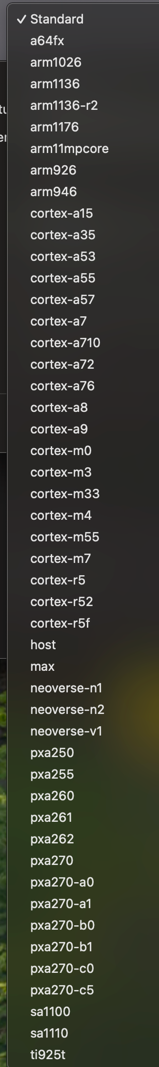

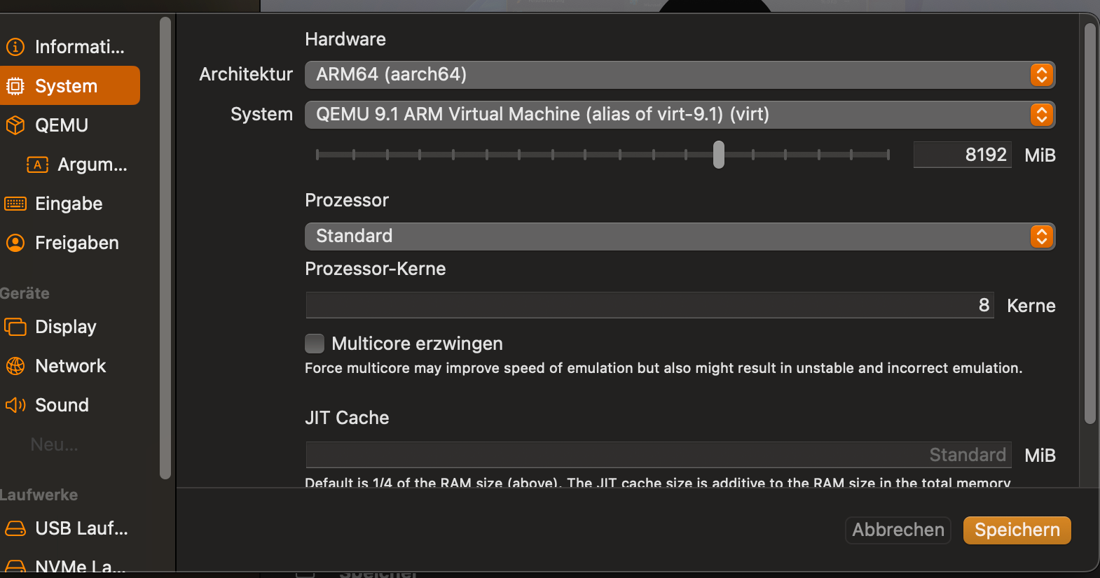

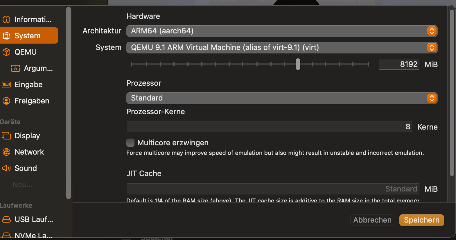

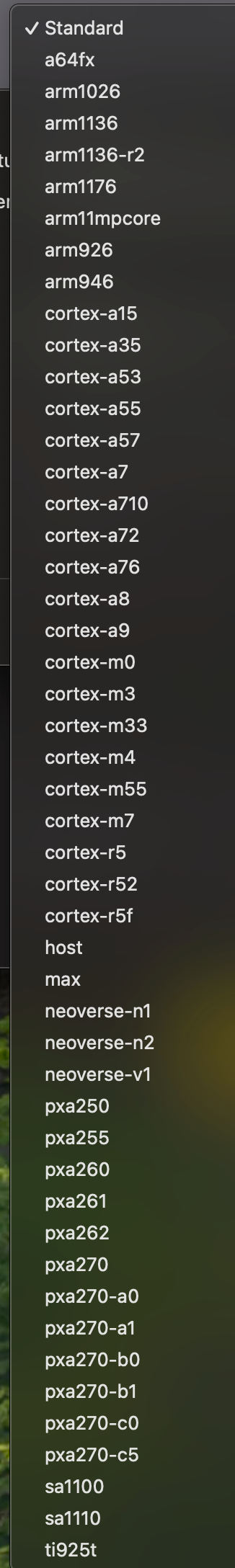

edit: habe es gerade nochmal getestet und es hat jetzt funktioniert mit UTM. Wie bekomme ich ein Vollbild hin ohne Leiste? Performance ist ganz gut wobei ich mit meinen Mac MIni M4 Pro 8GB Ram gewählt habe und 8 Kerne. Wie Nativ ist es nicht aber ok.
Sollte ich hier was ändern um den M4 Pro besser zu nutzen?

Der M4 Pro hat glaube insgesamt 14 Kerne, zur Zeit gibst Du Windows nur 8. Das kann man erhöhen, bringt aber nur was, wenn man wirklich rechenintensive Anwendungen in der VM laufen lässt. Die Emulation Settings von QEMU (wie JIT Cache) sind wenn Du ein ARM Windows benutzt irrelevant. Weil in diesem Fall wird ja die x86 Emulation von Windows benutzt um x86 Code auszuführen. Man kann ja grundsätzlich mit UTM/QEMU auch ein x86 Windows ausführen, aber das ist absolut nicht empfehlenswert, weil wirklich massiv langsamer.

Für QEMJ gibt es ja noch andere Profile/Settings in dem Menü was man im Screenshot sieht aber auch eine Menge andere Alternativen zu QEMU. Ist QEMU das beste für ARM M4? Wenn ich mehr Kerne verwende könnte macos selbst Probleme bekommen eventuell. Mein M4 Pro ist der kleinere Pro mit 12 Kernen CPU und 16 Kerne GPU.

Mit UTM ist QEMU die einzige Möglichkeit für Windows VMs. Das Apple Virtulization Framework (dass von UTM als alternatives Backend genutzt werden kann) unterstützt nur macOS und Linux.
QEMU nutzt im Hintergrund das Apple Hypervisor Framework (welches nur die CPU virtualisiert, nicht die IO Geräte, das macht dann QEMU selber). Das Hypervisor Framework bildet jede vCPU einer VM auf einen macOS Thrread ab, daher gibt es keine Probleme wenn Du z.B. alle Kerne Deines M4 Pro für die VM freigibst. Die werden nicht reserviert, sonder nach Bedarf ganz normal vom macOS Scheduler zugewiesen.

Ok dann werde ich von 8 Kerne auf 12 Kerne stellen. Der Mini M4 Pro hat 24gb Ram, kann ich auch von 8 auf 16 gehen. Beim
Multicore erzwingen an oder aus lassen? JIT Cache habe ich nichts eingetragen.

So die Kerne und Ram erhöht und viel besser. Fast schon wie nativ. Nur beim Scrollen bei Webseiten hakt es etwas oder beim entpacken von Archiven aber sonst echt gut für zwischendurch mal was in Windows machen. Ob Parallels hier nochmals spürbar besser ist weiß ich nicht aber denke schon allerdings der Preis und Abo Modell sprechen nicht dafür. Vmware gibt es zwar jetzt gratis aber ich mag open source software.
