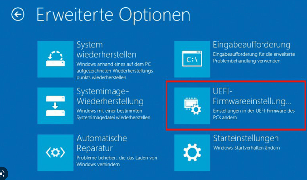

Wenn du Shift gedrückt lässt während du in Windows Neustarten klickst, kannst du ebenfalls in die "UEFI Firmwareinstellungen" wechseln. Versuch das mal.

Also das Shift Restart führt auch zum Black Screen. Was bringt konkret der CMOS reset?
