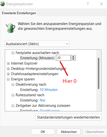

Hallo, beim Herunterfahren von Windows 11 (24H2) werden die Festplatten (HDD) eingeschalten, was zur Verzögerung des Herunterfahrens führt. Es ist ein Widerspruch. Kann das irgendwie abgestellt werden, dass die Festplatten beim Herunterfahren hochgefahren werden?

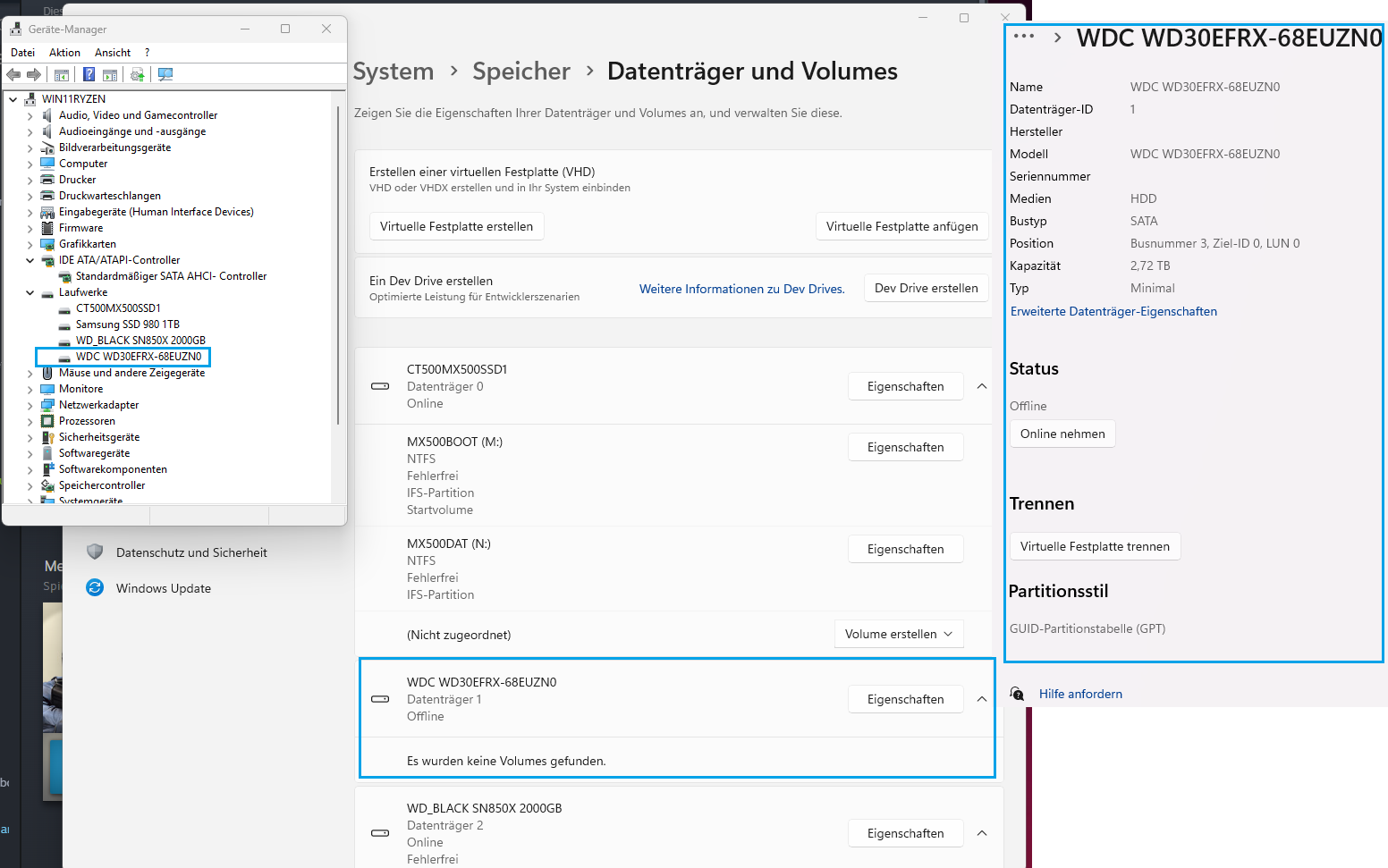

In der Suche eingeben: Datenträger und VolumeseYc schrieb:wo soll denn das stehen
→ Datenträger 0 "Eigenschaften"
oder:
Windows-Taste → Einstellungen → System → Speicher → Erweiterte Speichereinstellungen → Datenträger und Volumes → Datenträger 0 "Eigenschaften"
Das was Windows beim runterfahren auch nur macht.Mirlo schrieb:Was für eine Funktion steckt hinter dem Button "Offline nehmen"?

Nein, dann verschwindet die komplett aus dem Explorer und der Datenträgerverwaltung. Die ist dann halt aus. Erst mit (nehme mal an) online auf der Settingspage wäre die wieder da. Ich glaube, du machst hier aus einem Spatzen ein Elefant.Mirlo schrieb:also auch beim Energiesparen, bereits so verfahren würde

Interessant, danke, kannte ich noch gar nicht. Bei mir ist es "Datenträger 1", eine WD Red 3 TB.Mirlo schrieb:n der Suche eingeben: Datenträger und Volumes
Miximus schrieb:Das was Windows beim runterfahren auch nur macht.
Weiß jetzt nicht genau wie das von euch gemeint ist, aber die HDD wird (bei mir) NICHT abgeschaltet, wenn sie offline ist, nur logisch getrennt - Partitionen/Volumes sind weg. Strom ist bei mir gleich (75 Watt), egal ob sie offline oder online ist. Und beim "Online nehmen" ist sie auch sofort wieder da, und der Explorer zeigt den Inhalt des Laufwerks an.Miximus schrieb:Nein, dann verschwindet die komplett aus dem Explorer und der Datenträgerverwaltung. Die ist dann halt aus. Erst mit (nehme mal an) online auf der Settingspage wäre die wieder da.
Bringt also wohl nichts in Sachen Energie/Strom sparen, würde ich sagen. Werde mal damit experimentieren.
Eine HDD/SSD braucht auch nicht viel Strom! 2-10W, das fällt in deinen ominösen 75W unter Messungenauigkeit. Wenn du mal ein System mit 10+Platten hattest, weiß du, wie sich die auf den durchschnittlichen Verbrauch auswirken. Aber für Normalnutzer komplett irrelevant.eYc schrieb:Strom ist bei mir gleich (75 Watt)
Genau das habe ich ja geschrieben! Im Gerätemanager noch da, aber ansonsten nicht.eYc schrieb:Partitionen/Volumes sind weg
Auch hier habe ich nichts anderes behauptet.eYc schrieb:Und beim "Online nehmen" ist sie auch sofort wieder da, und der Explorer zeigt den Inhalt des Laufwerks an.
