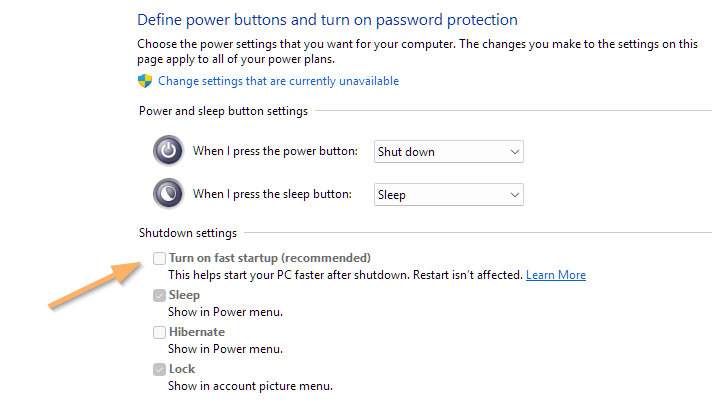

Tritt das nur beim Herunterfahren oder auch beim Neustarten auf?
Wenn es nur beim Herunterfahren ist, dann dürfte das Deaktivieren vom Schnellstart wohl Abhilfe schaffen, wie BFF schrieb.
Das hatte ich noch nie an.

Faust2011 schrieb:
Die Option "Neustarten" nutze ich eigentlich nicht.
Dann definitiv das hier abpruefen. Da sollte nix Haken drin sein.
Keine Sorge, da ist nix an :)
