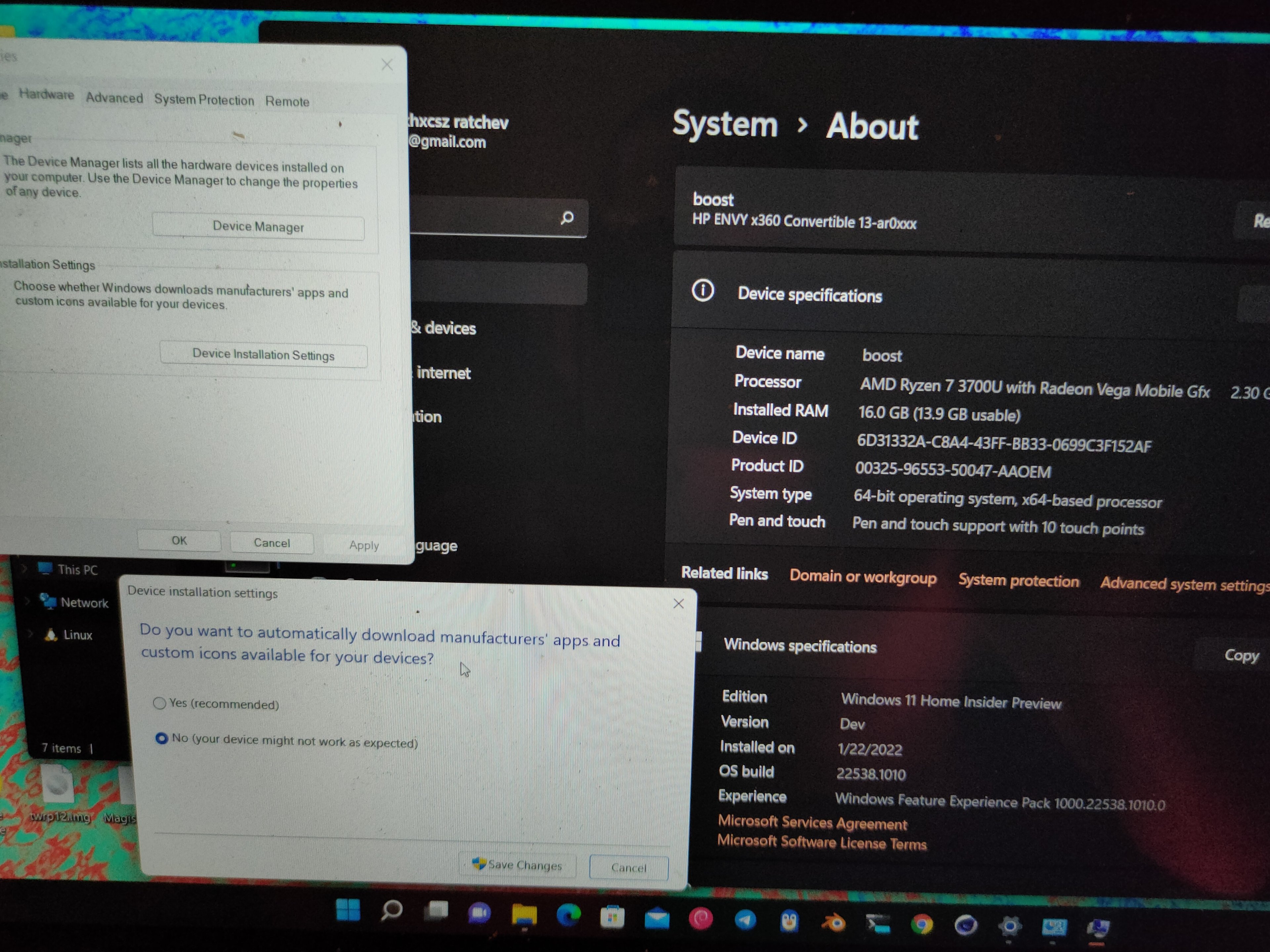

ich hab auch n hp laptop mit 3700u, die hp treiber werden auch wieder installiert
ich hoff die ssd neue reintun, dann neu win11 install, dann sinds hp zeugs vielleicht weg
@alexmb
Das hilft nicht.
Ich habe Windows 11 auch clean neu installiert und trotzdem dieses Problem gehabt. Du musst das Update blockieren.
awh schad @Burfi
es hat ne option, auf c: oder 'this pc' irgendwo, um diese abzustellen, ich mein oem stuff
kann ja mal (sonstwann) testen
auf win10 hatt ich das nicht beobachtet und hatte keinen effekt beobachtet
aber nun...
hier ist es, werds beobachten
bei 'this pc' im explorer settings, dann advanced system settings, dann hardware, dann eben das zweite
dann halt da nein
good luck
.. hat leider auch nicht geholfen
dann halt wie die user es sagen die updates sperren irgendwie
