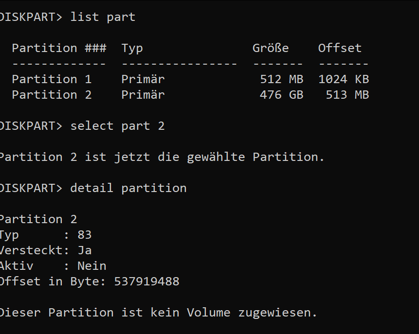

200 MB ESP, keine MSR, Dateisystem unbekannt. Das würde astrein zu Linux passen. Man müsste wenigstens die Partitions-ID rauskriegen. Ohne diskpart, MiniTool oder gleich Linux geht da nichts.
Reaktionen: tollertyp
Mit diskpart z.B. (ist in Windows enthalten, einfach in der Suche eingeben)
Code:
select disk 3
select part 2
detail partition
Übersicht über die Typen: https://de.wikipedia.org/wiki/GUID_Partition_Table#Partitionstyp-GUIDs
Bei mir 83 = Linux
