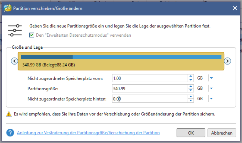

Wenn man nicht neuinstallieren will, dann nutzen normal User halt den Partition-Wizard.
In C: Klicken,
links erscheint dann Partition verschieben/Größe ändern
Mit dem Schieberegler die Größe etwas ändern sollte man hinbekommen.
Dann hat man freien Platzt und kann die nächste Partition/verschieben vergrößern.

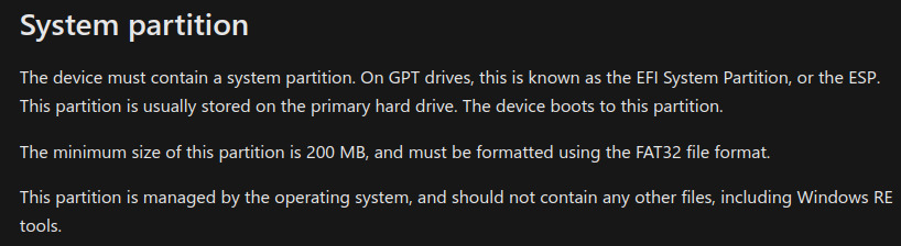

Genau. Installiere ich Windows neu, reicht die angelegte Partitionsgröße logischerweise erstmal aus.
Aber mit jedem Upgrade, jedem Feature-Update oder Sicherheitsupdate des Bootloaders kommen da neue Dinge hinzu.
Dann muss man die Partition entweder von Anfang an groß genug anlegen, oder - wenn möglich - vergrößern oder - wie hier passiert - bereinigen.
Microsoft selber empfiehlt inzwischen glaube ich 400MB als Größe oder etwas in der Art. Aber nagelt mich nicht darauf fest.

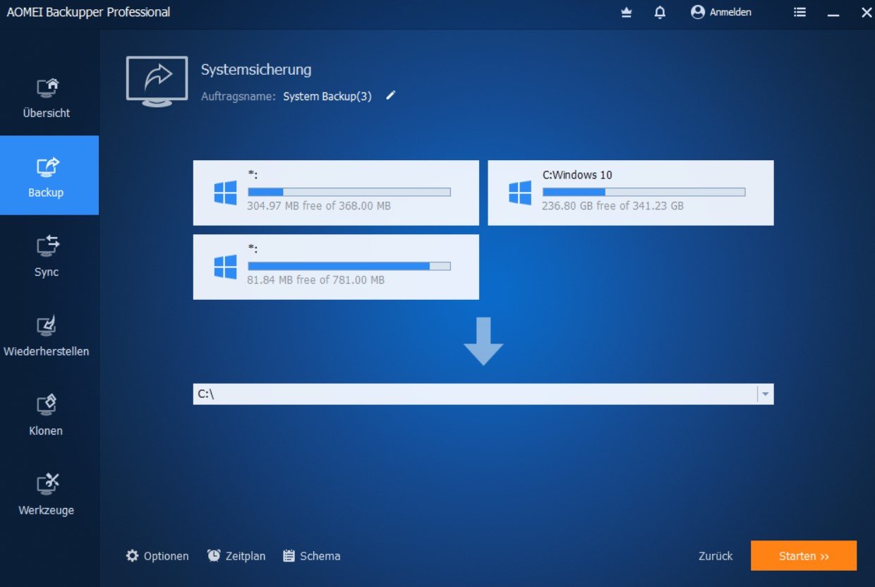

Vikingspower schrieb:
Du hast gesagt, ich soll Partitionssicherungen von C und der EFI-Partition machen. Aber wenn ich schon Sicherungen anlege, schadet es ja nicht, wenn ich gleich alles sichere und das routinemäßig mache, oder?
@ Pentagon rät den Usern immer dazu nur C: zu sichern.
Das kommt daher, weil es für ihn kein Problem ist, die 100 MB efi Partition und auch die Wiederherstellungspartition selbst neu zu erstellen.
Der Hintergrund wird wohl sein, dass er ja dann immer eine wirklich neue Partition hat, die keine Fehler enthält.
Was man dann aber immer braucht, ist auch einen @ Pentagon.
Ich als normal User mache immer die Systemsicherung. Oder halt Festplattensicherung, wenn man Datenpartitionen auf der SSD hat und auch mit sichern will.

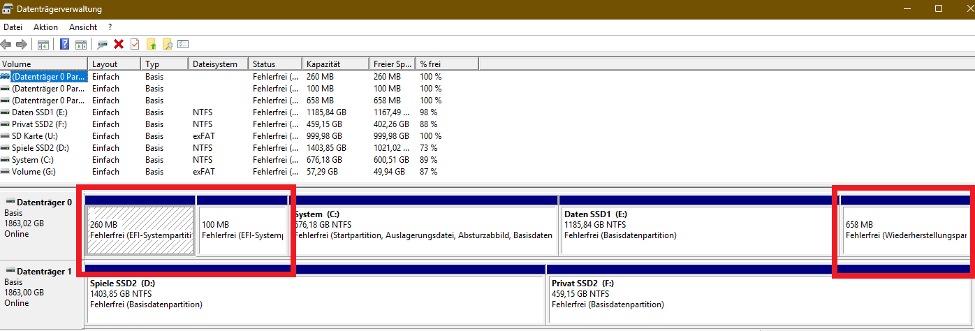

Viele Hersteller starten ihre eigene Recovery (Werkseinstellung bei Auslieferung) über eine bestimmte <Fn> Taste. Drückt man sie versehentlich/unwissentlich, kann das Unheil beim nächsten Reboot seinen Lauf nehmen. Steht alles im OEM BCD! Manche legen dort beim BIOS Update die Flash.bin vorübergehend ab und flashen von der EFI. Wenn das BIOS Update erfolgreich war, kann sie gelöscht werden.
All das ist völlig unabhängig vom Betriebssystem. Im Unterschied zum einfachen MBR BootCode ist EFI etwas mehr! Temporär kann man eine ESP auch auf einem USB-Stick unterbringen.
Hier war das Betriebssystem WIN11 völlig in Ordnung! Das lässt sich sogar beweisen! Es gab absolut keine Notwendigkeit einer Neuinstallation! Ohne Zwischenrufer wäre die Prozedur nach einer Stunde erledigt gewesen.
Immer wenn ich keinen Bock auf Fehleranalysen habe, formatiere ich die EFI neu, und mit einem (1) bcdboot-command geht es weiter, als wäre nichts gewesen!
Jeder der sich einen PC selbst zusammenbaut hat dieses OEM Problem nicht!
Reaktionen: Firle, Master_Chief_87, LotusXXL und 5 andere

Auch ich konnte bereits aus den Antworten von @Pentagon etwas übernehmen. So konnte ich endlich die leidige Wiederherstellungspartition wieder als Wiederherstellung ... kennzeichnen! Denn nach Wiederherstellung vieler Backup Programme, auch Aomei, ist diese nicht mehr benannt und auch nicht gekennzeichnet als solche. Danke.
Ich weiß auch nicht, warum ich zwei EFI Systempartitionen habe und wie das zustande kam.
Wenn man nur wüßte, in welcher jetzt die Bootdateien liegen ...
Vielleicht war die 100 MB Systempartition auf meinem ASUS Laptop auch zu klein und Windows Setup oder ...
Nur, mein Laptop kam ohne Betriebssystem. Und die Festplatte war auch NEU bei der Installation.

Zwei efi System Partitionen auf einer SSD kann man ja eigentlich nur durch Backup/ Klonen drauf bekommen.
Windows würde das so nie anlegen.
Ein eigener Thread mit @Pentagon wäre richtig gewesen.
ganz einfach:
C:\Windows\System32>
reg query HKLM\SYSTEM\CurrentControlSet\Control /v FirmwareBootDevice
oder
bcdedit
Ich habe jetzt eine Systemsicherung gemacht und wurde Folgendes gefragt:
Macht das Sinn? Oder brauche ich das eh nicht, wenn ich jetzt die Systemsicherung habe? Vielen Dank!
