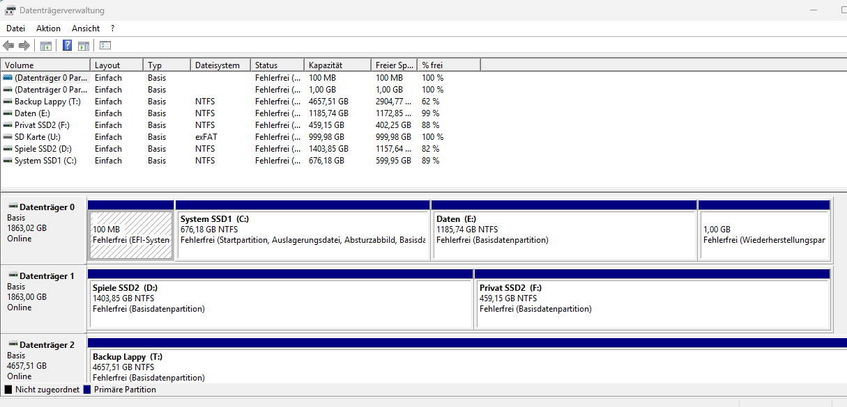

Vergrößert habe ich inzwischen alles und auch die 2. EFI gelöscht.
Nur die EFI konnte ich nicht vergrößern so auf die Schnelle.
Damit habe ich jetzt der Wiederherstellungspartition 1 GB Platz gegeben.
Dann müßte ich ja nur noch den Patchday von MS abwarten ...
