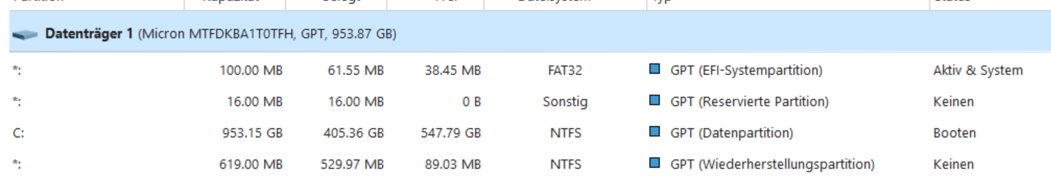

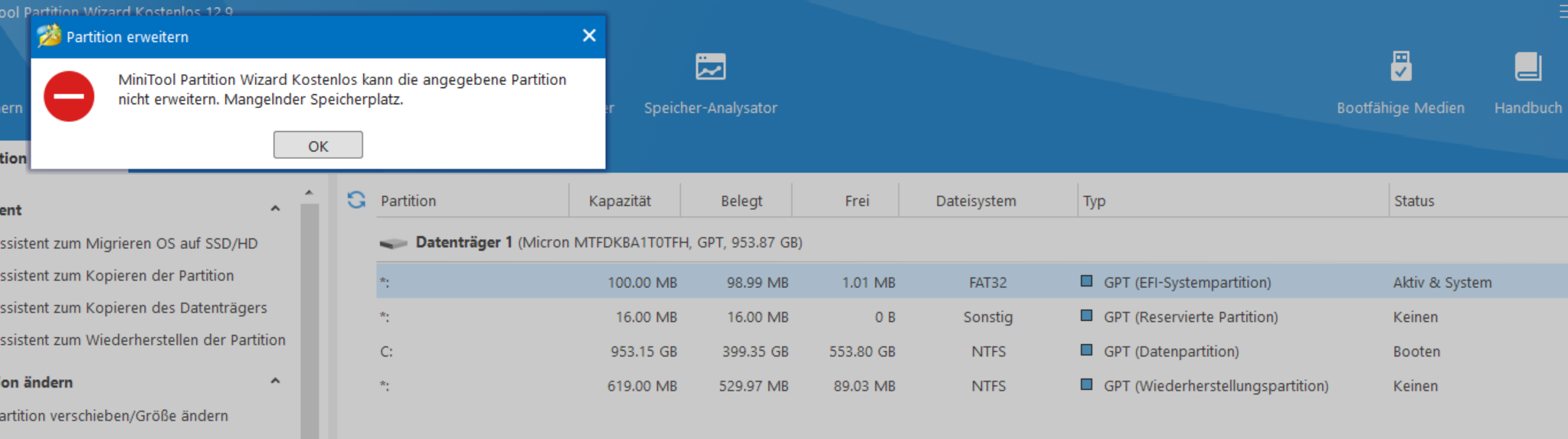

Partition Wizard Free hab ich probiert, scheitere hier aber an der Umsetzung. Nach meinem Verständnis muss ich die Partition anwählen und dann erweitern. Da sagt mir die SW aber, dass es die Partition nicht erweitern kann, weil mangelnder Speicherplatz.
Interessant finde ich, dass dort noch eine weitere Partition mit 16 MB angezeigt wird, die ich in der Datenträgerverwaltung nicht sehe.

Das ist doch schon wieder falsch.
Lt. Screenshot Partition Wizard wurde da nichts gelöscht!
mach mal
C:\Windows\System32>
mountvol B: /S
RD /S /Q B:\EFI\Insyde
anschließend noch einmal Partition Wizard starten

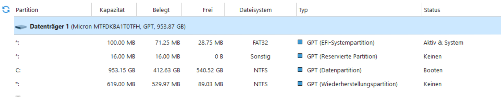

Nachdem ich das gelesen habe (und bevor Du deinen Beitrag editiert hast), hab ich Deine Schritte noch ein zweites Mal durchlaufen lassen. Jetzt wurde offenbar etwas gelöscht und ich habe 38,45 MB frei:

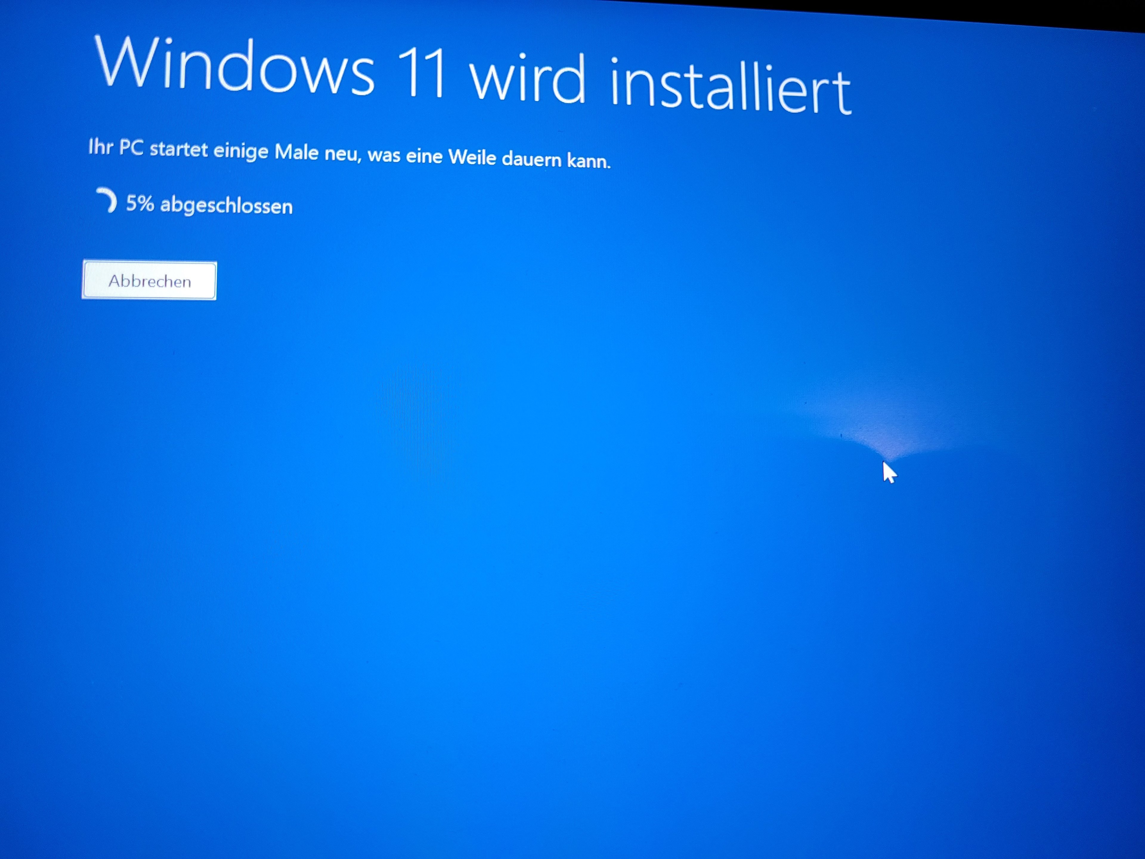

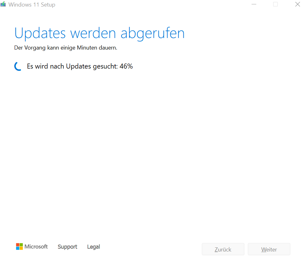

Lasse jetzt gerade das Update über den USB-Stick laufen, die bisherige Fehlermeldung ist nicht aufgekommen, sondern er arbeitet gerade, ich bin einmal zuversichtlich und werde wieder berichten, so weit bin ich bisher noch nie gekommen:
Reaktionen: Schildkröte09
Jetzt hoff ich, dass alles gut geht, dann das D-Laufwerk wieder einbauen und es wär super, wenn das alles hinhaut😊

Ich vermelde ERFOLG!
Vielen lieben Dank Euch allen für Eure Hilfe, am Ende ist mir eine Neuinstallation erspart geblieben.
Nach dem Update hat meine EFI-Partition noch 28,75 MB von 100 MB freien Speicher.
Ich hoffe, dass die Updates in Zukunft wieder regelmäßig funktionieren, bin aber hier jetzt auf jeden Fall "aware" und werde das regelmäßig prüfen.
