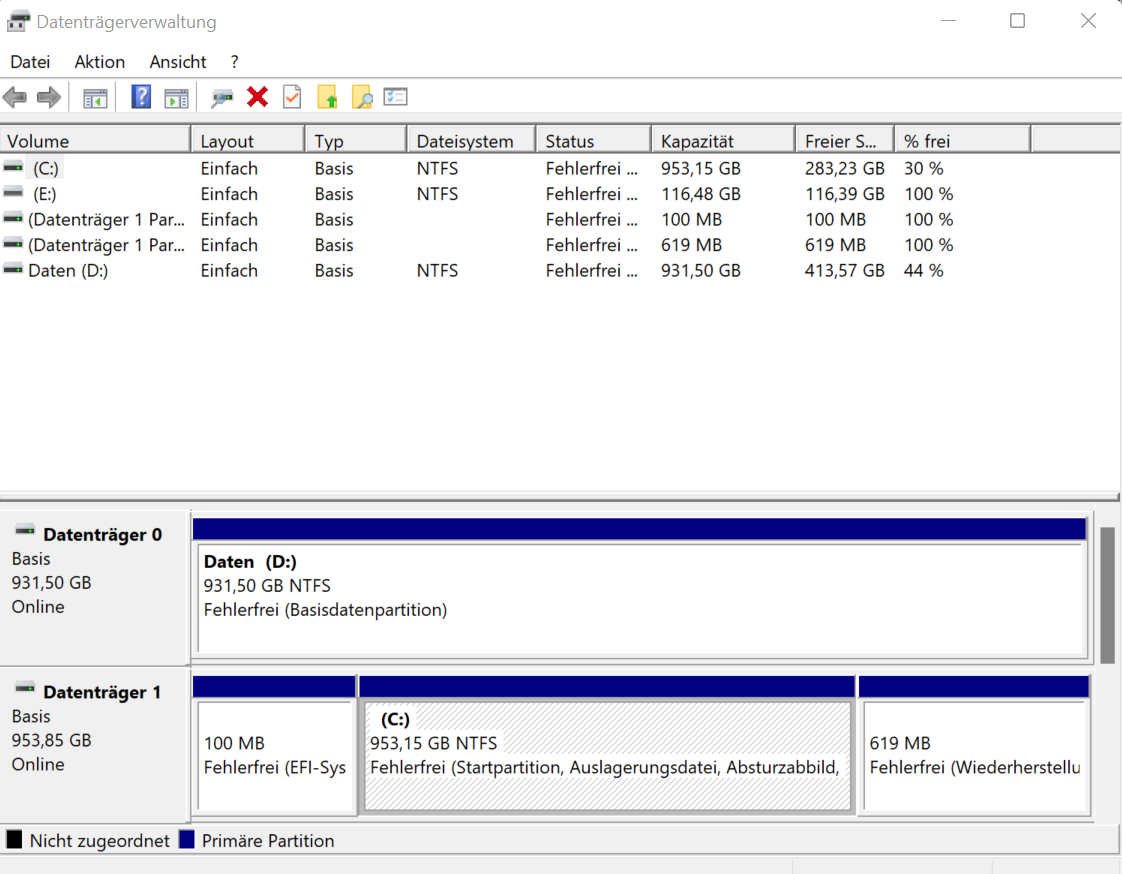

Doch es gibt einen Unterschied, wenn auch nur einen kleinen. Wenn ein UEFI System UEFI verwendet, benötigt es eine EFI-Systempartition, wenn ein System im BIOS/Legacy Modus erstellt wird, wird eben eine SRP erstellt, es kann auch beides vorhanden sein.
Ändert dennoch nichts daran, dass es daran wahrscheinlich nicht liegt. Denn ein Inplace, müsste trotzdem gehen.
Du verstehst mich nicht. Du schreibst, es gibt keinen Unterschied, aber es gibt eben einen. Ich habe das nicht auf seinen Fall bezogen, sondern auf deinen Link. Bei ihm ist es EFI, alles gut.
Ja, wegen einer zu kleinen EFI-Systempartition kann ein InPlace-Update fehlschlagen.
Möglicherweise war bzw. ist das auch der Grund warum du noch auf der uralten Windows 11 Version 21H2 festhängst.
Man kann jetzt umständlich versuchen die Partition zu vergrößern. Das ist schwierig, weil diese sich am Anfang befindet
und erstmal Platz "rechts" daneben freigemacht werden muss.
Ich halte es für besser und sicherer Windows 11 sauber neu zu installieren.

An dieser Stelle wolltest Du noch auf einen Unterschied im Artikel hinaus. Und dort gibt es ihn eben nicht. Soweit es die Meldung "Die für das System reservierte Partition konnte nicht aktualisiert werden" betrifft, gibt es keinen Unterschied. Und das heißt, dass
falsch ist. Es liegt sicher an der EFI-Systempartition (der für das System reservierten Partition), denn eine zu 99 % belegte Systempartition sieht man nicht alle Tage.

Die kurzfristige Lösung heißt: Bereinigung der Partition. Die langfristige: Partition vergrößern. Mit einem kostenlosen Partitionierungstool.
Reaktionen: Terrier

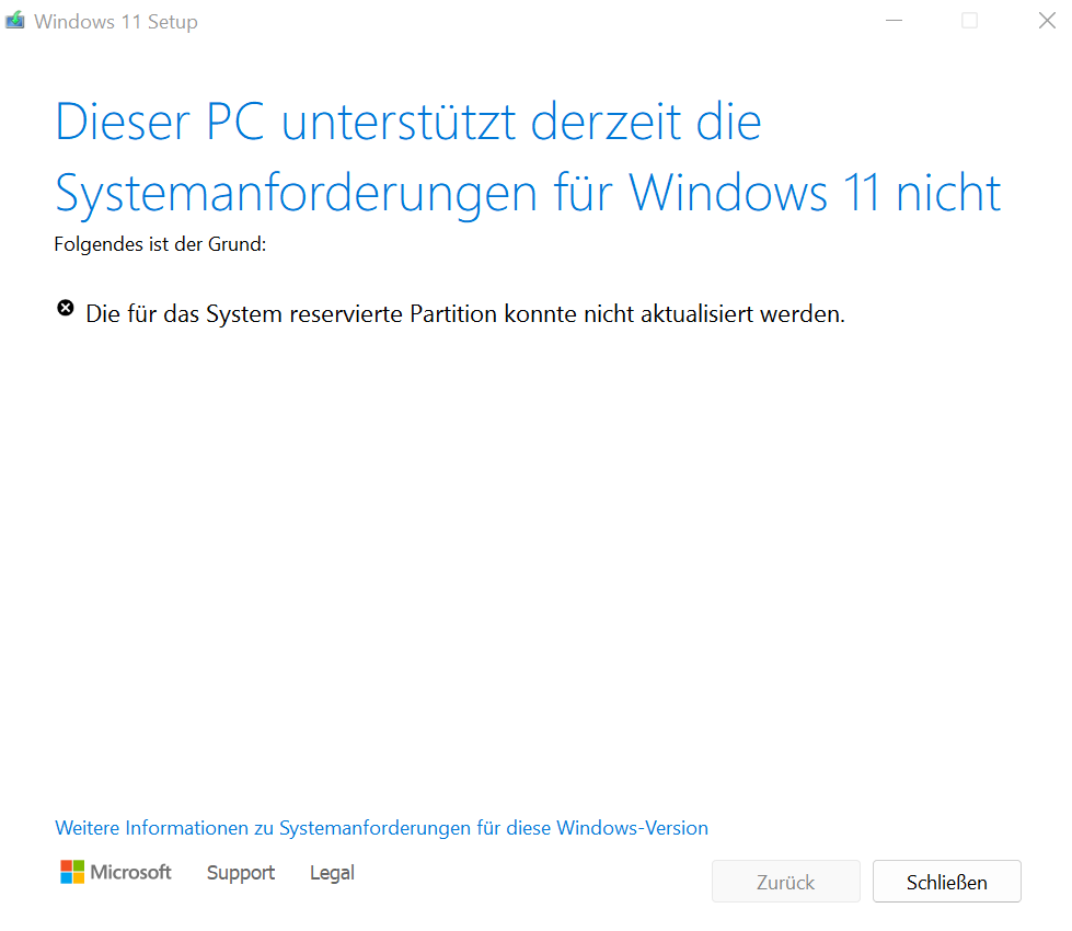

Über Nacht ist jetzt meine Datensicherung noch einmal komplett durchgelaufen. Ich habe gerade noch einmal versucht, Windows über das Media Creation Tool (USB-Stick) upzudaten. Hier bekomme ich dieselbe Meldung wie gestern (das gestern erstellte S-Laufwerk habe ich vor Ausführung des Update-Versuchs gelöscht):
Beim Update-Versuch mit dem Windows-Installationsassistenten komme ich wie gestern auf 71 % (davor springt der Update-Prozess 2 Mal wieder auf 0 zurück und geht wieder rauf auf 71 %, das war gestern auch schon so), dann kommt dieselbe Fehlermeldung wie gestern.

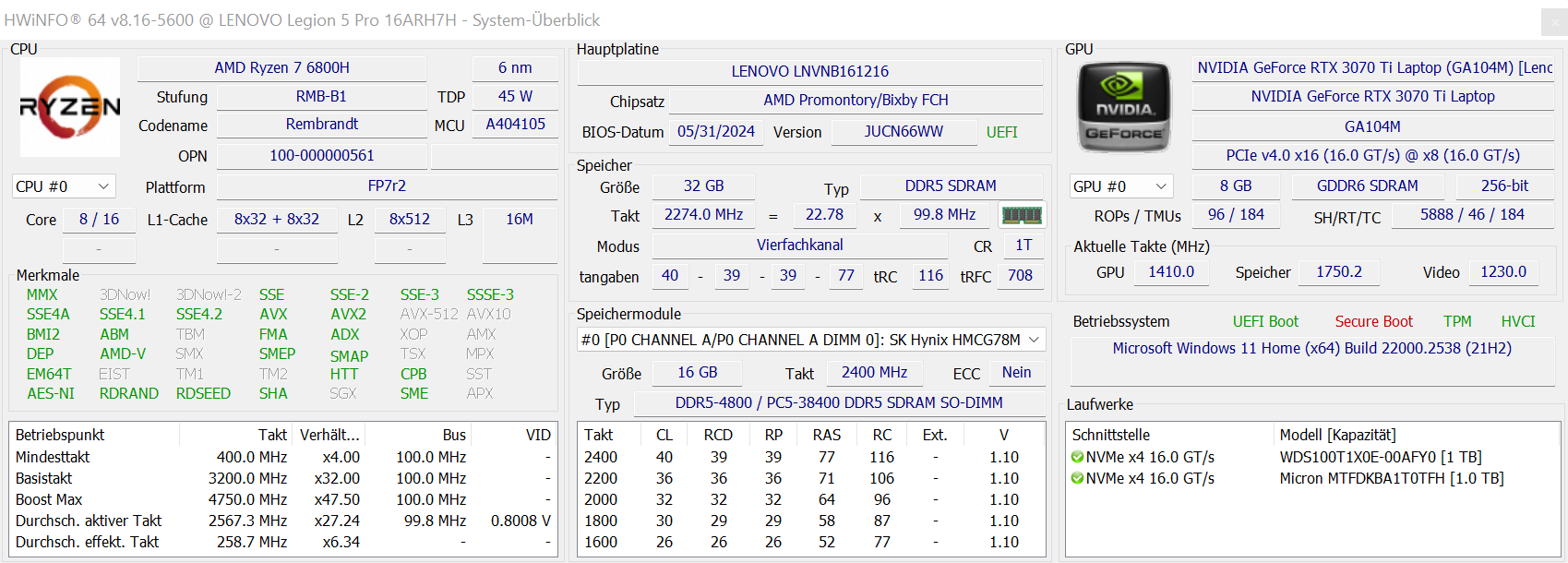

Wenn ich das System neu installiere, womit ich mich immer mehr anfreunde, nachdem die Datensicherung gestern Nacht offenbar wirklich unkompliziert geklappt hat, würde ich dann wirklich gern reinen Tisch machen. Neuste Software runterladen versteh ich schon. Aber wo bekomme ich die akuellsten Treiber her sowie das aktuelle Mainboard-Bios? Ich weiß ja gar nicht, welche Treiber bei mir alle installiert sind bzw ob mein Mainboard-BIOS aktuell ist (bin bisher immer davon ausgegangen, dass sich die Treiber und BIOS automatisch updaten über die Windows- und Lenovo-Updates, die ich regelmäßig durchgeführt habe.
Vielen Dank Euch allen!
Mainboard-BIOS bekommst du beim Hersteller des Mainboards, da gibt es zu jedem Modell eine Support-Seite.
Treiber, na ja, ebenfalls bei Hersteller, AMD für AMD Grafikkarten, nVidia für nVidia Grafikkarten usw.
Wenn du z.B. nicht genau weißt welches Mainboard-Modell du hast, schau einfach mit z.B.
HWiNFO https://www.sac.sk/download/utildiag/hwi_816.zip nach.
Edit: Ach so, das ist ein Laptop...

Vielen Dank, HW-Info spuckt mir Folgendes aus:
Updates ziehe ich mir dann von Lenovo.
