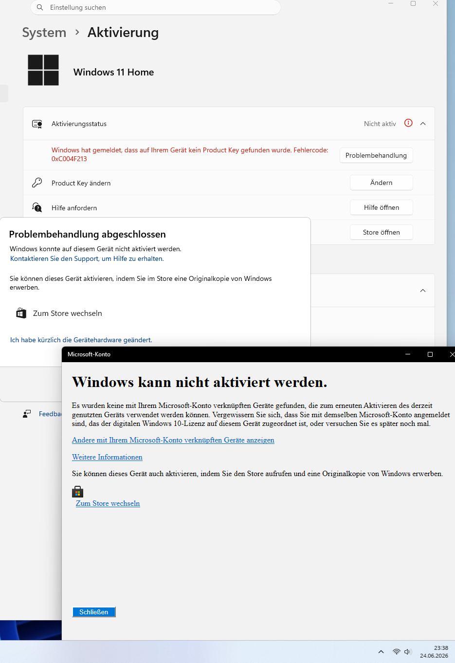

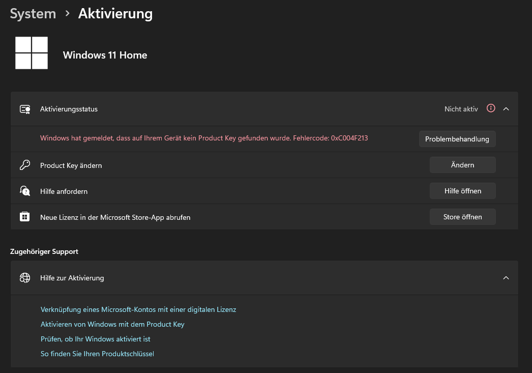

irgendwie ist mir mit meinem Windows 11 die Aktivierung flöten gegangen, ich gar nicht genau wie und wann.

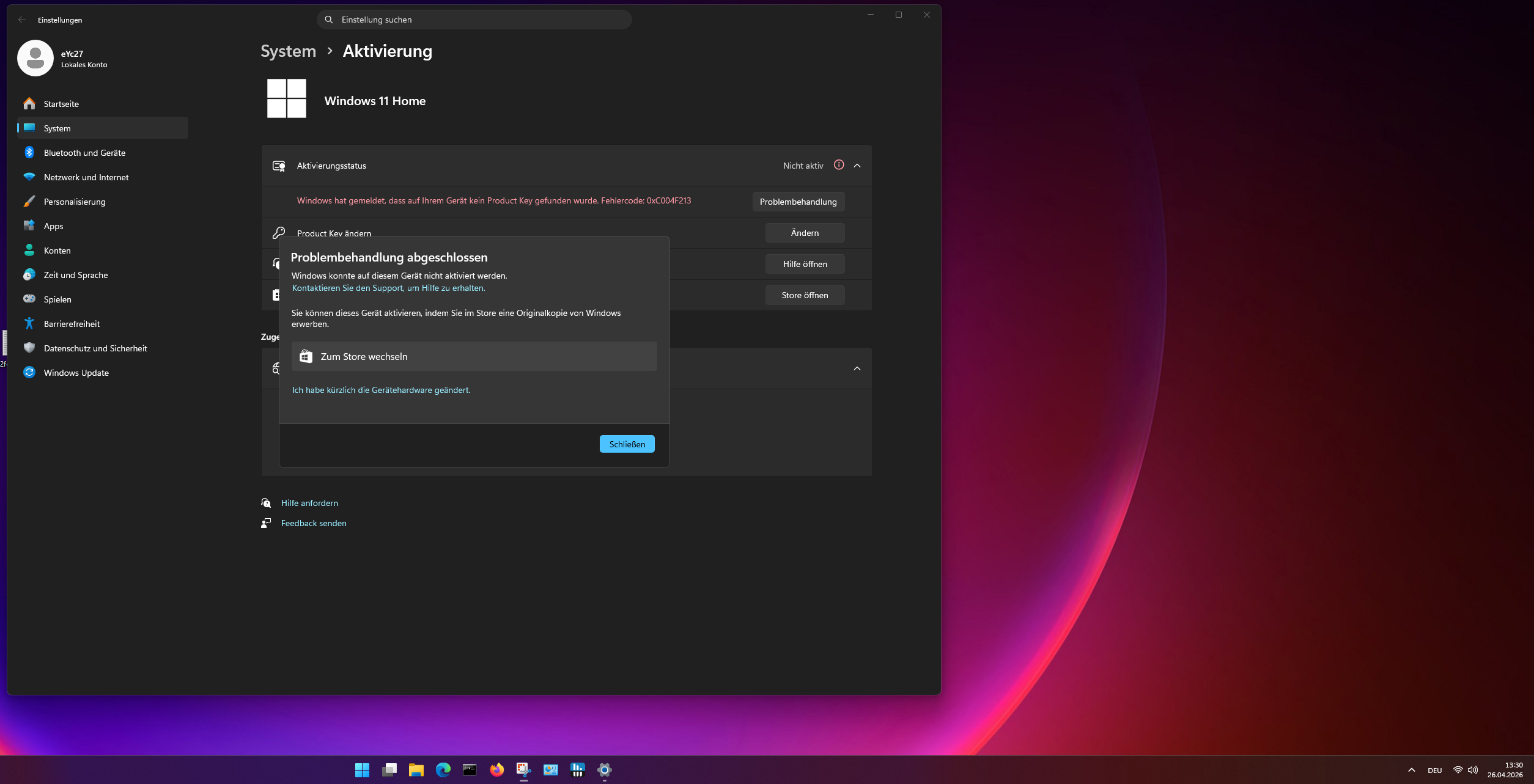

Gemerkt hab' ich's im April, als ich mehrmals versucht hatte, den Kopfhörer wieder anzuschließen. Windows hat mir den Sound immer über den Monitor ausgegeben, und ich konnte das nicht umstellen. Einmal viel mir der Hinweis "Sie müssen Windows aktivieren, um Ihren PC personalisieren zu können" auf, und ich begann dem nachzugehen. Tatsächlich war Windows nicht aktiviert.
14_Windows-Aktivierung_2026-04-26_14-04_wahrscheinlich-ein-Fehler-auf-unserer-Webseite-aufgetr...png16_Windows-Aktivierung_2026-04-26_14-16_slmgr-dli-dl_clear.pngWindows-Aktivierung_2026-04-26_13-30.png
Ich sah in meinem MS-Account nach, da waren zwei Lizenzen gespeichert, für zwei PCs. Es wurde aber 2x der 'alte' PC angezeigt, einmal mit Windows 10, und ein weiteres Mal nach dem Update auf Windows 11 (im Herbst installiert). Ich löschte hier den 'alten" WIN10-PC raus, damit wieder Platz wird für den 'neuen' mit Windows 11. Brachte aber nichts.

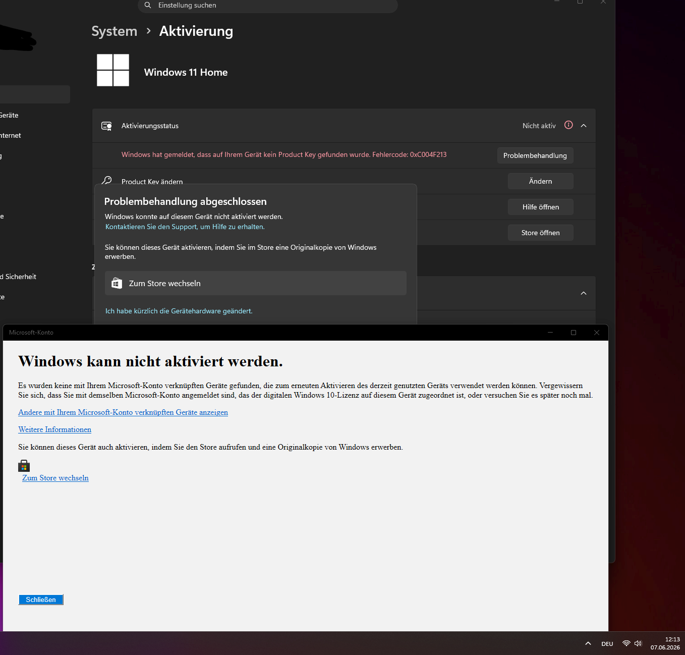

Das Troubleshooting funktionierte nicht, über die Einstellungen konnte ich mich nicht anmelden, um das lokale Konto in ein MS-Konto umzuwandeln (Google meinte das wäre evtl. erforderlich). Da kam immer "Leider ist ein Problem aufgetreten. Es ist wahrscheinlich ein Fehler auf unserer Seite aufgetreten. Versuchen Sie es erneut." Das auch noch gegoogled, und durch eienen Befehl in der Powershell gefixt, brachte auch nichts. Bin jetzt zwar mit MS-Account angemeldet, Windows Hello (mit PIN-Eingabe) ist zusätzlich aktiviert, aber trotzdem kam ich mit dem Troubleshooter nicht weiter.
02_Aktivierungsstatus_2026-06-07.png04_Gerätehardware-geändert_2026-06-07_1215.png05_Windows-erneut-aktivieren_2026-06-07_1216.png06_System_Info_2026-06-07_12-24_clear.png
Die Meldung in der Ereignisanzeige "Fehler bei der Lizenzaktivierung - Security-SPP - ID 8198" ging jedenfalls zurück bis zum 12.12.25 - da hatte Windows Update die Reparaturversion 24H2 installiert, und die EA damit zurückgesetzt, so dass ich nicht weiß ob es davor schon war.

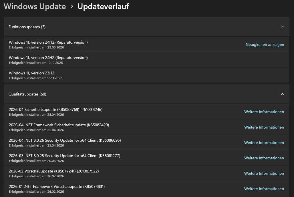

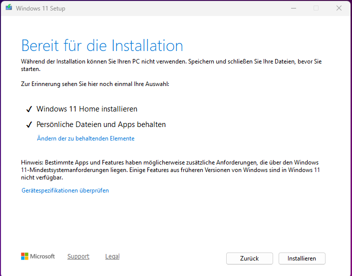

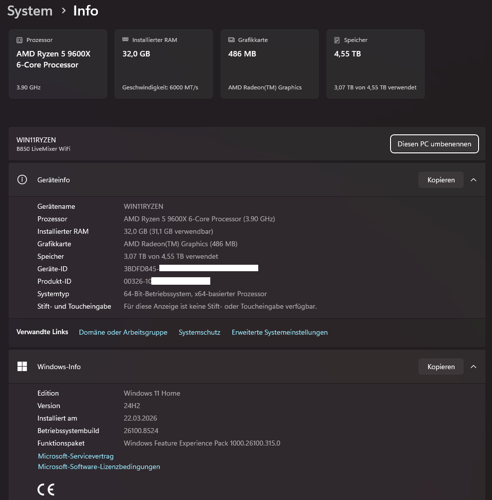

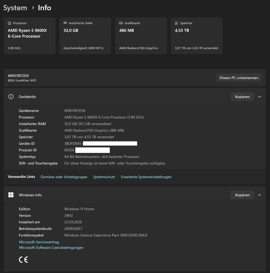

Warum da eine "Reparaturversion" kam, weiß ich auch nicht (mehr). Jedenfalls kam 25H2 nicht. Ich meinte erst was gelesen zu haben wegen Problemen mit AM5, aber nach einem halben Jahr kam's immer noch nicht. Ich versuchte über Windows, 25H2 (Download Ende '25) zu installieren, aber ging nicht. Musste dann feststellen, dass es eine neue ISO "v2" gibt, lud mir die runter, entpackte die ISO in einen Ordner, und installierte diese über Windows - diesmal erfolgreich.

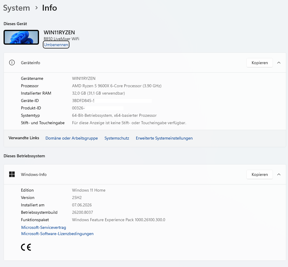

09_System_Info_2026-06-07_12-33_8524_clear.png ->12_25H2-konnte-nicht-installiert-werden_2026-06-07_15-02_0x8007042B-0x2000D.png -> 14_25H2_2026-06-07_16-50_b26200-8037_clear.png

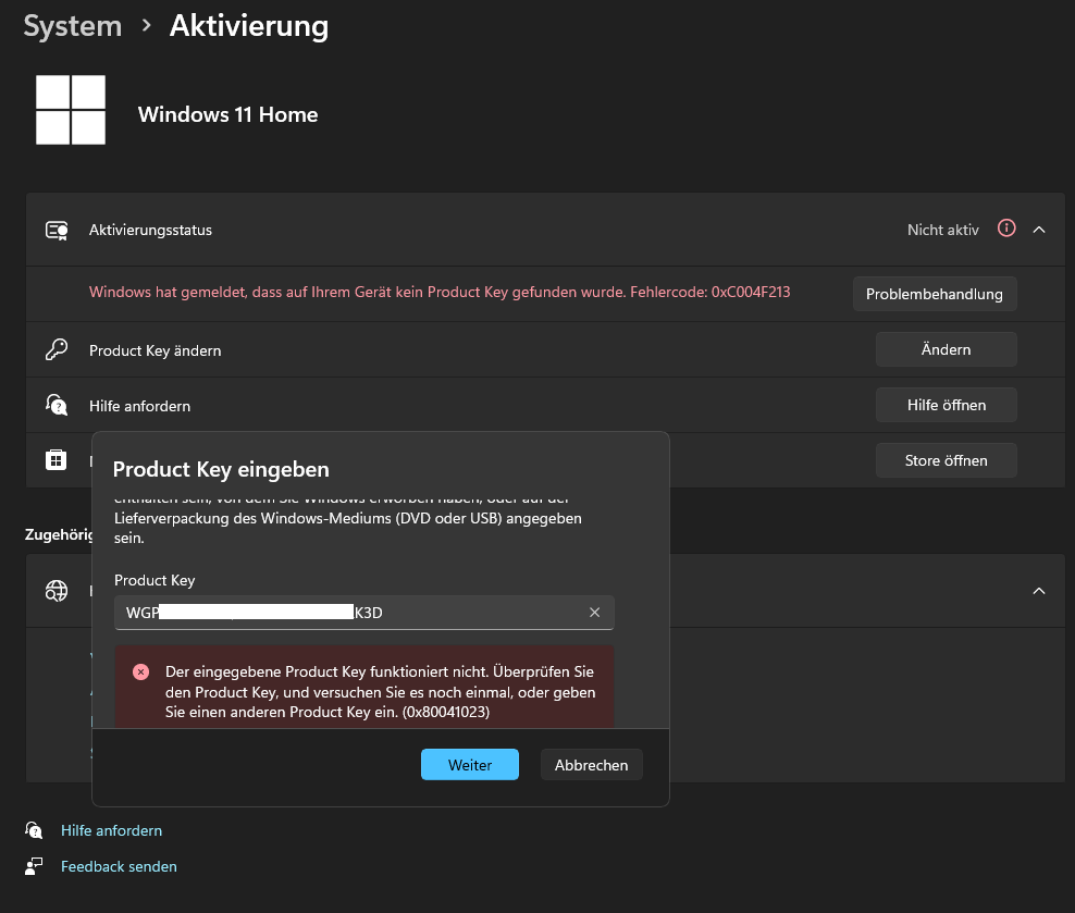

Damit gelang die Aktivierung aber weiterhin nicht, genau das gleiche. Zuletzt hatte ich sogar versucht, den ursprünglichen Key meiner Windows 7-Lizenz einzugeben (hatte mal bei Windows 10 funktioniert, als es auch plötzlich mal nicht mehr aktiviert war), der wurde aber nicht akzeptiert. Im MS-Account hatte ich jetzt drei PCs. :confused_alt:
08_MS-Account_2026-06-07_13-29_Geräte.png11_Keiy-Eingabe_2026-06-07_14-03_0x80041023_clear.png

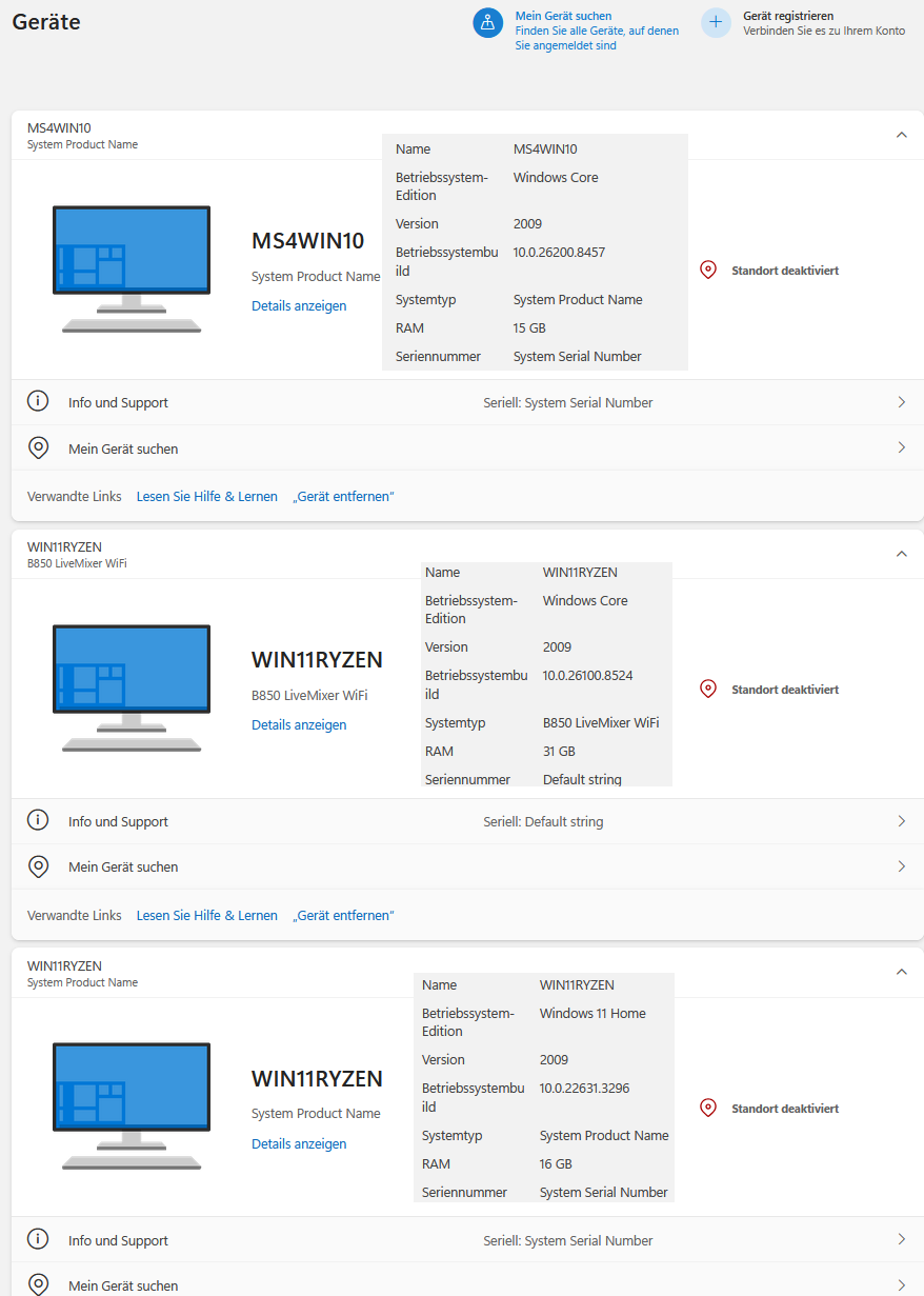

Aber wie komme ich jetzt weiter? Wie krieg' ich meine Lizenz wieder zurück, und aktiviert?

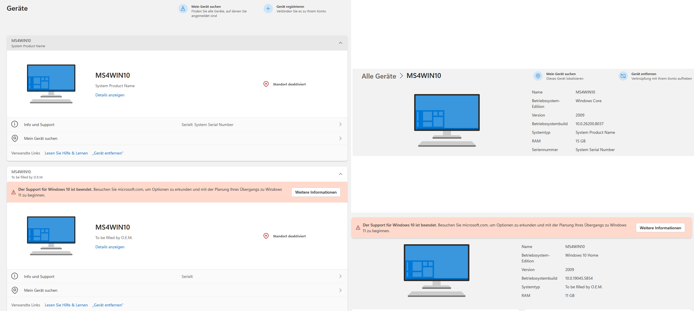

Was mache ich mit den drei PCs im MS-Account, wo eigentlich nur zwei sein sollten?
Der andere ist der Windows 10-PC, dessen Windows jetzt auf dem B550-Board läuft (vorher in einem älteren PC mit Intel IvyBridge gelaufen). Dessen Update auf Windows 11 gelang erst, nachdem ich die SSD 'neu gemacht' hatte. Da war irgendwas mit UEFI nicht in Ordnung, weshalb das Update nicht installiert werden konnte.

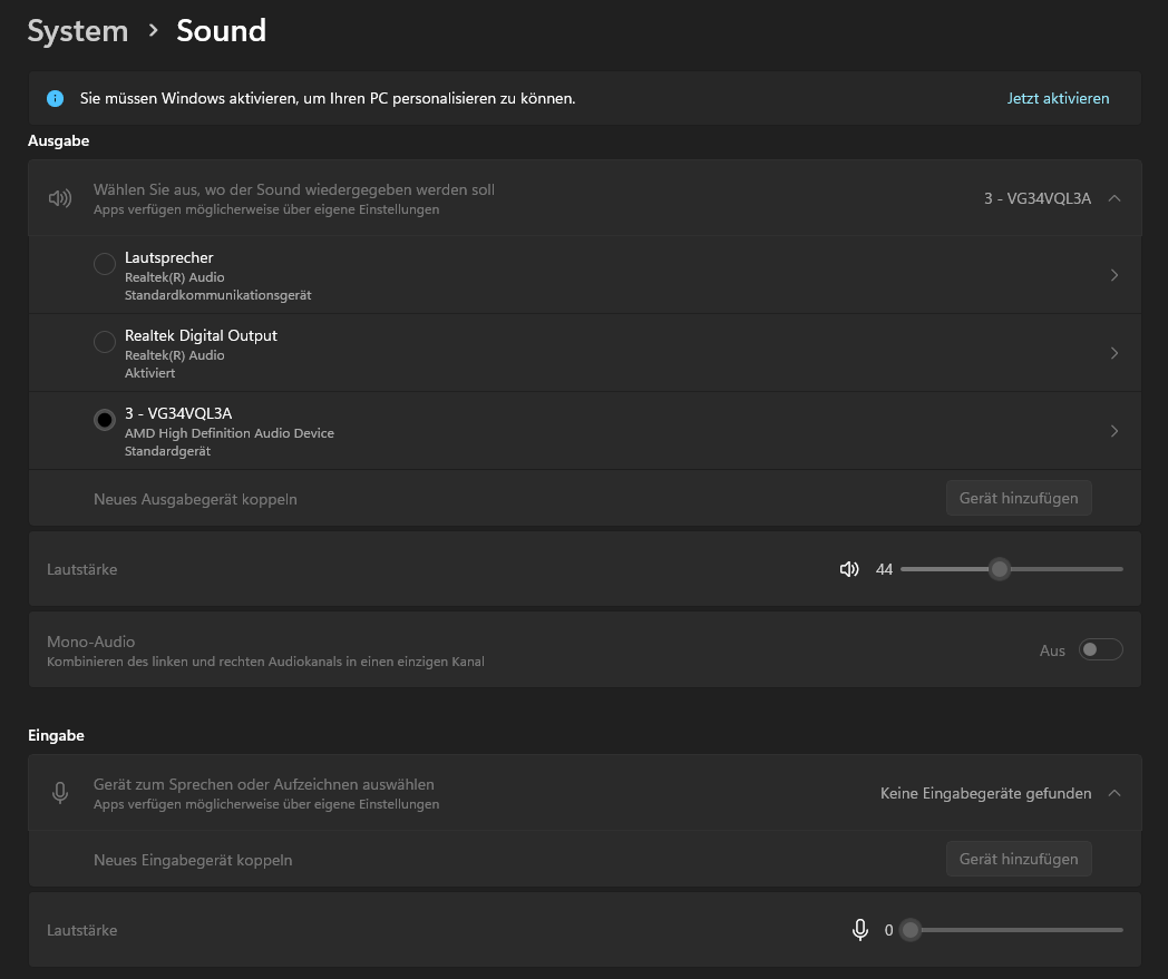

Nur die Soundkarte umzustellen, von VG34 auf Realtek ..., ist mir jetzt gelungen, das geht über's Tray-Symbol ganz normal. :D

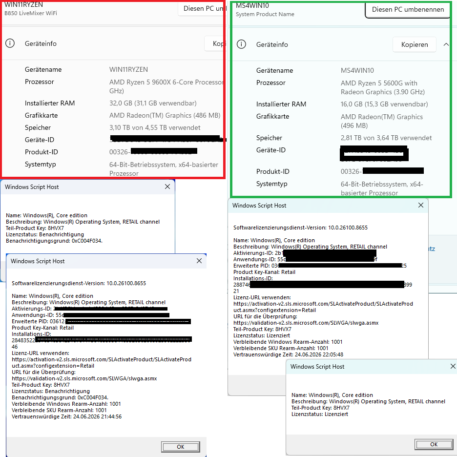

Gib mal slmgr /dli ein. Was steht da bei Beschreibung vor "Channel"?
Ist doch eines der ersten Bilder, wo er die Frage beantwortet. ;)
Reaktionen: TorenAltair und eYc
eYc schrieb:
Ich muss zugeben, dass es mit der Windows-Installation zu mehreren Hardware- und Ortswechseln kam. Von AM4/B550 wechselte die SSD zu AM5/9600X, vergrößert wurde sie auch mal (geklont), den 9600X hat ein paar Monate lang ein 9800X vertreten
Irgendwann hier hat Dein Konstrukt die Aktivierung verloren.
Hast du dir die Screenshots angesehen? Falls du "Retail channel" meinst ...

Hier nochmal die Ausgabe von heute, auch im Vergleich mit dem anderen PC:

Du sagst es (denke ich), dass müsste es gewesen sein, als ich am 07. Juni, Nachmittags, die 25H2v2 aus Windows heraus installiert habe. ISO entpackt, Setup.exe gestartet ... erst FM (siehe oben), dann ...

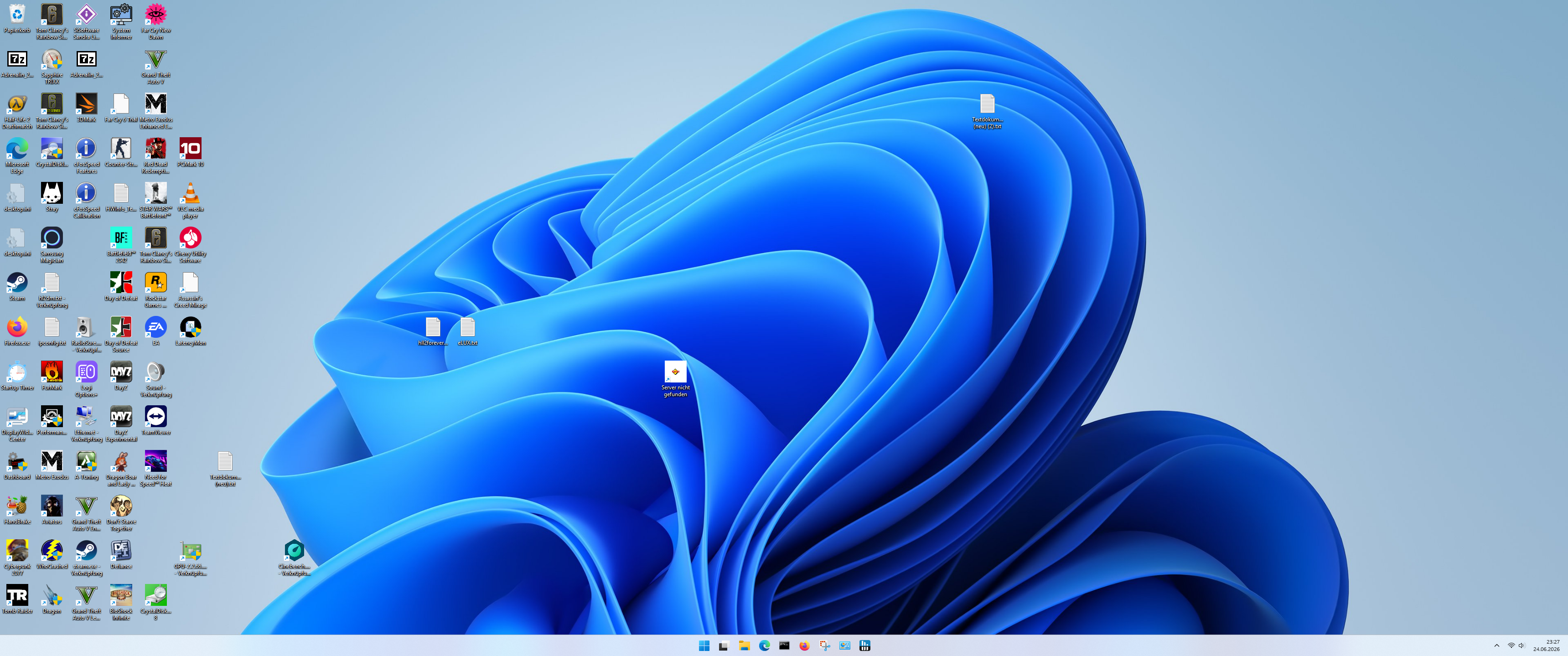

Das lustige ist, es gibt KEIN WASSERZEICHEN auf dem Desktop. Der sieht aus wie immer, weshalb ich das ja lange nicht bemerkt habe, dass Windows nicht mehr aktiviert ist. Es funktioniert alles, außer dass ich nichts "personalisieren" kann (zumindest was die Sound-Ausgabe angeht, woanders habe ich noch keine Probleme bemerkt).

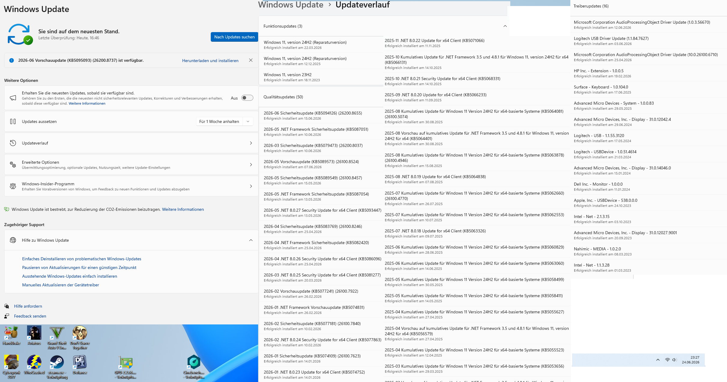

Updates kamen ja auch weiter,
Windows-11-Desktop_OHNE-Wasserzeichen.pngWindows-11_2026-06-24_Windows-Updates_Treiberupdates.png
Ohne Aktivierung dürfte es doch auch keine Treiber-Updates mehr geben, oder? Selbst die kamen immer noch, wie der Screenshot zeigt. Aktuell steht ein "2026-06 Vorschauupdate (kb5095093) (26200.8737)" an.
Die Aktivierung gelingt weiterhin nicht, und jetzt steht auch unter "Andere mit Ihrem Microsoft-Konto verknüpften Geräte anzeigen" nichts mehr drin! Da war bisher noch der WIN10-PC zu sehen. :confused_alt: :o
Windows-11_2026-06-24_23-38_Aktivierung.png -> Windows-11_2026-06-24_Andere-mit-ihrem-MS-Konto-verknüpften-Geräte.png

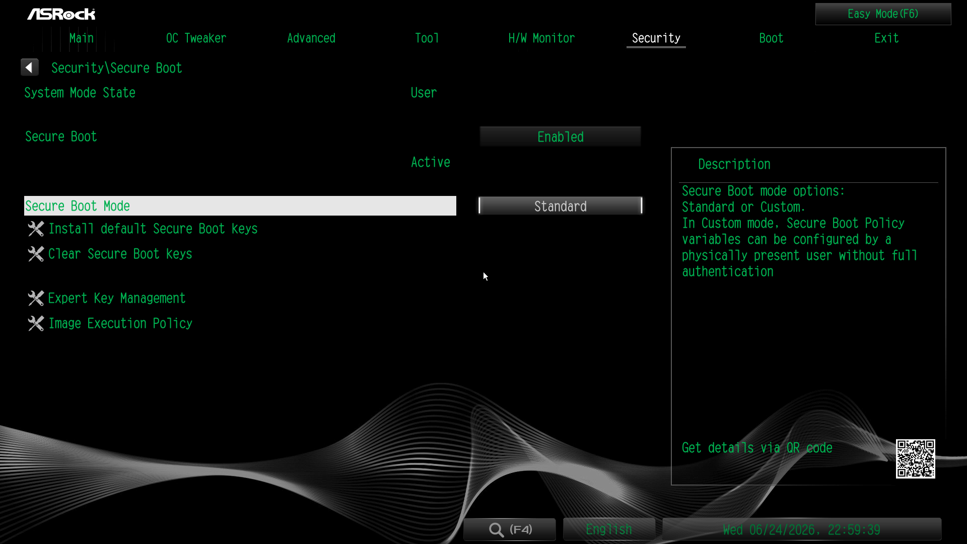

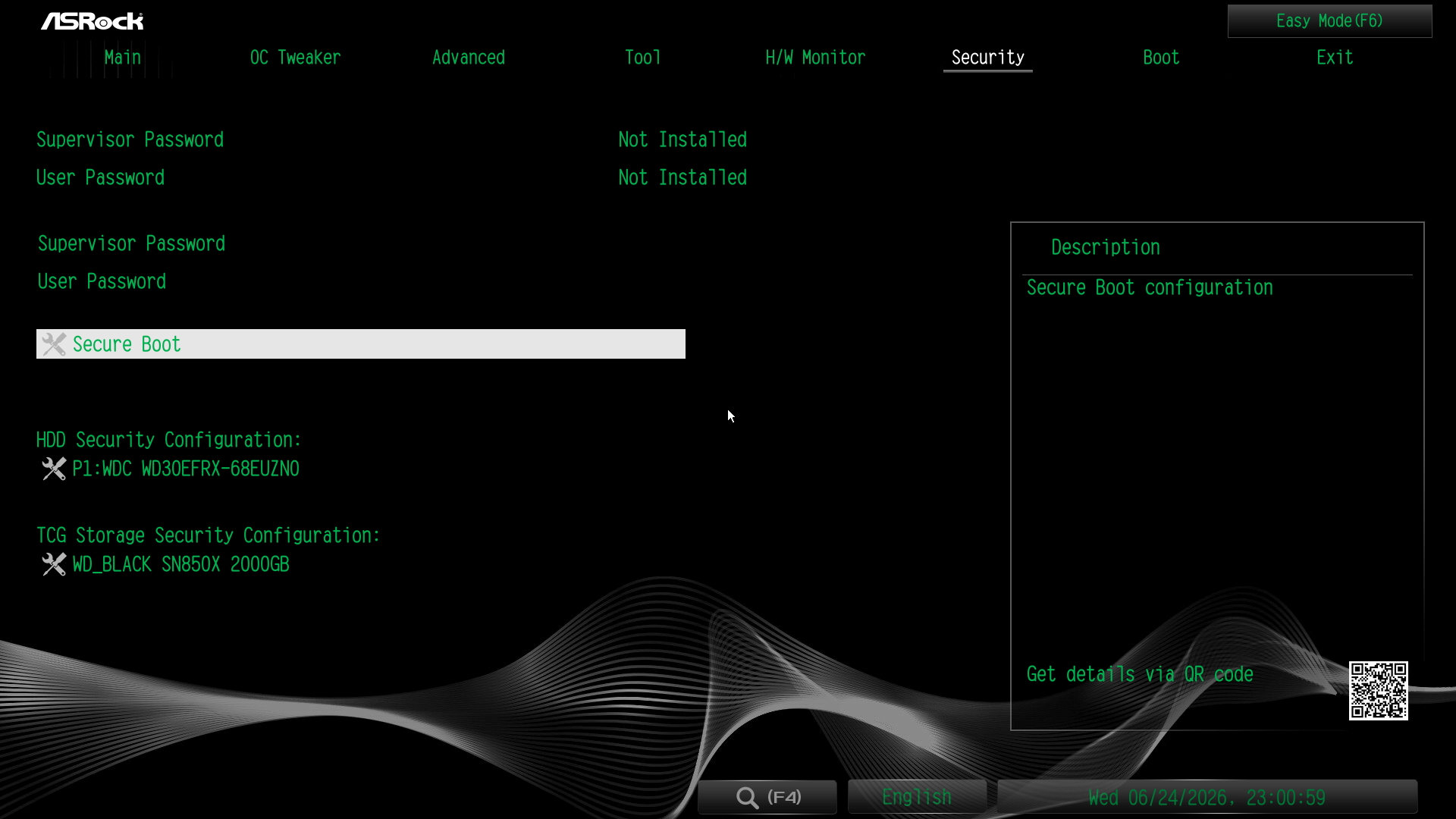

Was das Video zum BIOS-Update angeht, das wäre natürlich denkbar. Ist auch ein AsRock-Board, B850 Livemixer WIFI, und BIOS-Updates mach' ich immer gerne. :D
  • mit dem neuen Board von 3.16 auf 3.26, am 26.05.25
  • am 11.08.25 auf Version 3.30
  • am 08.02.26 auf Version 4.03
  • am 26.04.26 auf Version 4.10
Secure Boot ist jedenfalls aktiviert, hier ein paar Screenshots vom UEFI/BIOS:
AsRock-B850-Livemixer_2026-06-24_UEFI-410_Main.pngAsRock-B850-Livemixer_2026-06-24_UEFI-410_Security.pngAsRock-B850-Livemixer_2026-06-24_UEFI-410_Security_Secure-Boot.png

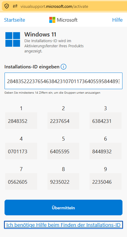

Ist auch erledigt, nach Eingabe der Installations-ID (aus dem slmgr -dlv Fenster):
Ihre Installations-ID konnte nicht validiert werden. Sie können dieses Fenster jetzt schließen.
:mad:
Ich hab's auch noch mit der Installations-ID vom April (vor dem Update auf 25H2) versucht, gleiches Ergebnis.

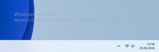

Jetzt, infolge dieses Versuchs der "Microsoft-Produktaktivierung"(?), habe ich endlich auch ein Wasserzeichen.
:D
Sonst alles unverändert, auch nichts neues in der Ereignisanzeige, was das erklären könnte.
Update 13:50 Uhr: nach Reboot ist das Wasserzeichen wieder weg.
Das Wasserzeichen bei nicht aktiviertem W11 wird nicht ständig angezeigt. Hab ich auf einer Testkiste auch so.
