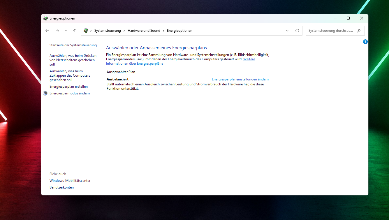

Auf Energiesparplan erstellen klicken und dann Höchstleistung auswählen.

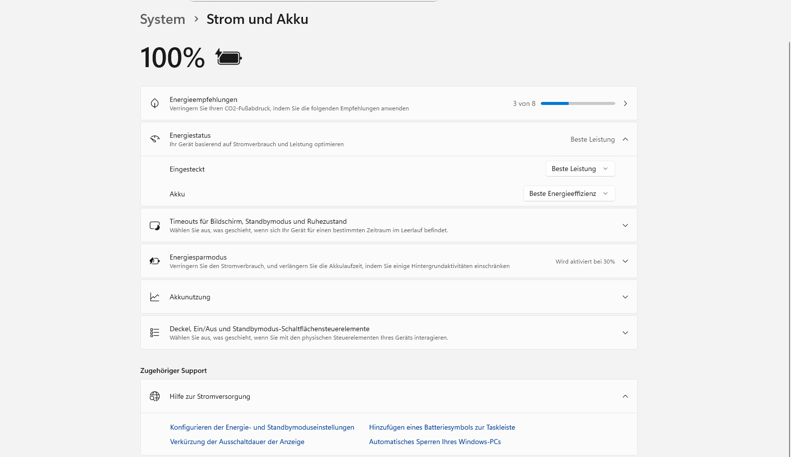

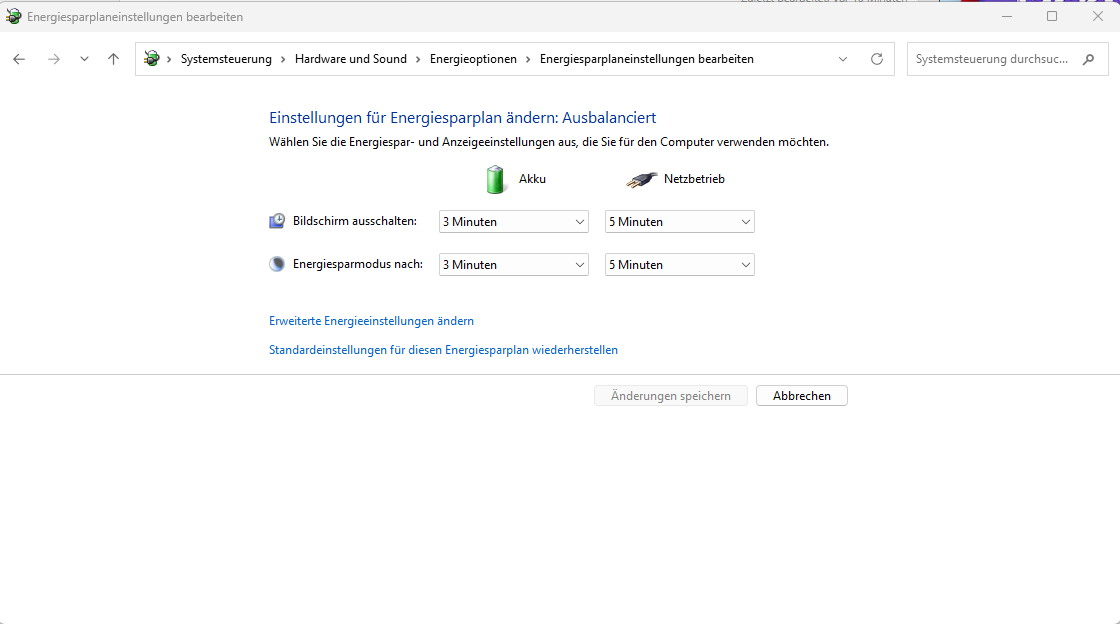

Was steht denn zur Auswahl bei „Energiesparplan ändern“?
Bei Energiesparplan ändern steht das.
1 Foto in der Beschreibung.

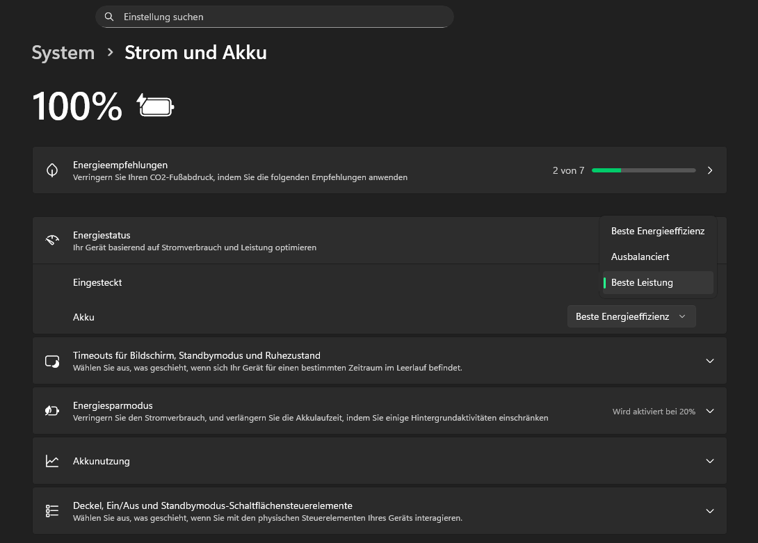

In den Einstellungen habe ich schon beste Leistung ausgewählt.
Foto 2 in der Beschreibung.
Also wenn mir jemand sagen könnte ob das passt wenn ich "Beste Leistung" wähle das das so passt.
DANKE

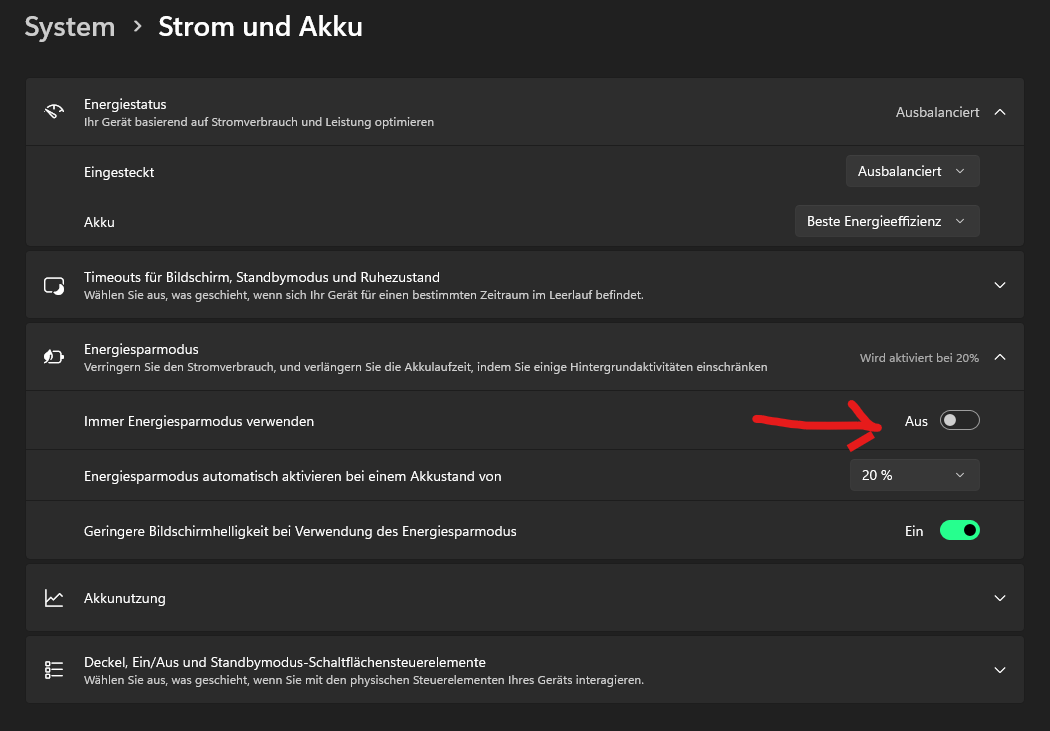

Und was steht hier? Wie ist die Schalterstellung:
Sind hier irgendwelche Einstellungen getroffen, die von meinen abweichen:
"powercfg /list" gibt dir eine Liste der vefügbaren Energieschema mit GUID aus.
Beim aktiven Schema steht hinten noch ein "*".
"powercfg /setactive "GUID" " ändert das Energieschema.
Na dann gleich richtig für Ultimate:
Damit die Windows-Energieoptionen die Funktion anzeigen, öffnen Sie die Kommandozeile mit Windows-R und dem Befehl cmd. Dort fügen Sie die folgende Anweisung ein und bestätigen mit der Eingabetaste:
powercfg -duplicatescheme e9a42b02-d5df-448d-aa00-03f14749eb61
