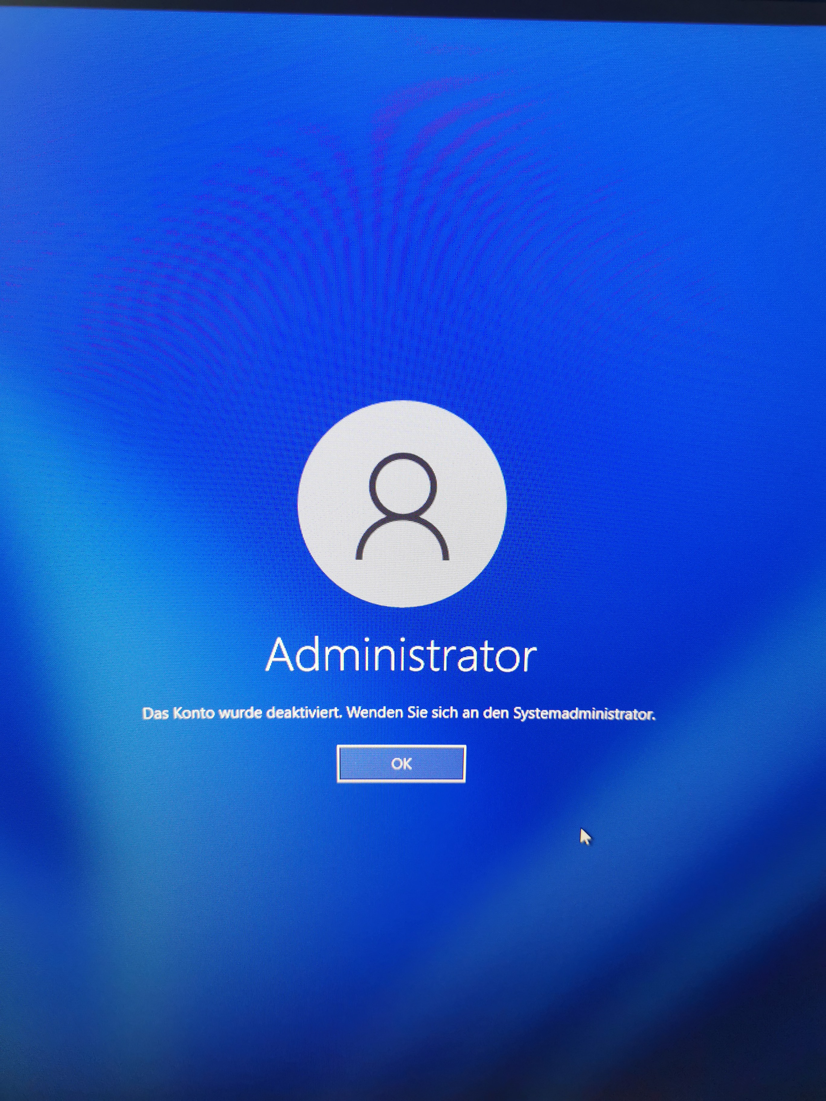

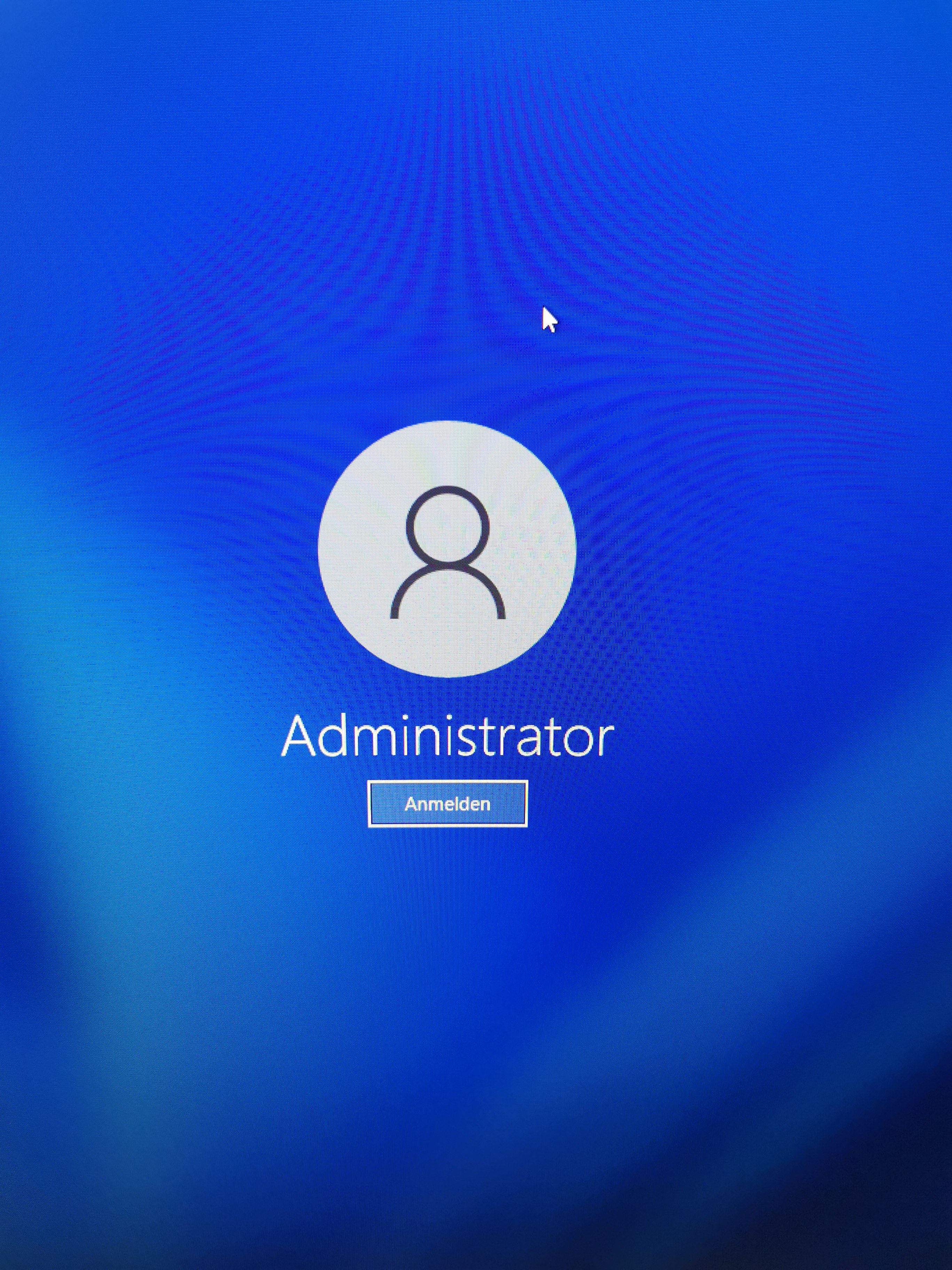

Nach dem Upgrade auf Windows 11 konnte ich mich erst nicht anmelden, daher bin ich in den abgesicherten Modus gegangen und habe den PC neu gestartet. Seitdem ist der Benutzer als Administrator gesetzt und ich kann es nicht ändern. Anbei die Bilder von meinem Login. Hättet ihr Tipps oder muss ich windows 10 wieder über einen Stick booten und das Upgrade wieder neu installieren?

Ganz doof gefragt: Hast Du links unten "Anderer Benutzer" zur Auswahl?
Reaktionen: C1pr1en
Passiert im abgesicherten Modus dasselbe?
Kannst du über die erweiterte Startoptionen was sinnvolles machen?
Und ansonsten: Backup einspielen und falls es keines gibt, scheint die Installation ja keinen nennenswerte Bedeutung zu haben und dann bietet sich eine Neuinstallation halt an.
Nein, da kann ich auf den PC zugreifen, allerdings kann ich da weder auf Einstellungen zugreifen, noch kann ich ein Menü mit rechtsklick auf dem Windows-Symbol aufrufen, kann den PC also nur über Alt + F4 zum Neustart bringen.
Ich setze gerade meinen PC zurück, sonst sehe ich da keine sinnvollen Alternativen.
Habs geschafft, bin im abgesicherten Modus rein und habe mir per Befehl compmgmt.msc die Benutzer angeschaut. Da gab es keine, daher habe ich einen neuen Benutzer erstellt.
