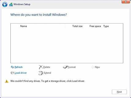

Problem besteht darin, dass meine SSD im Installationsprozess nicht erkannt wird.
Schaut so aus:

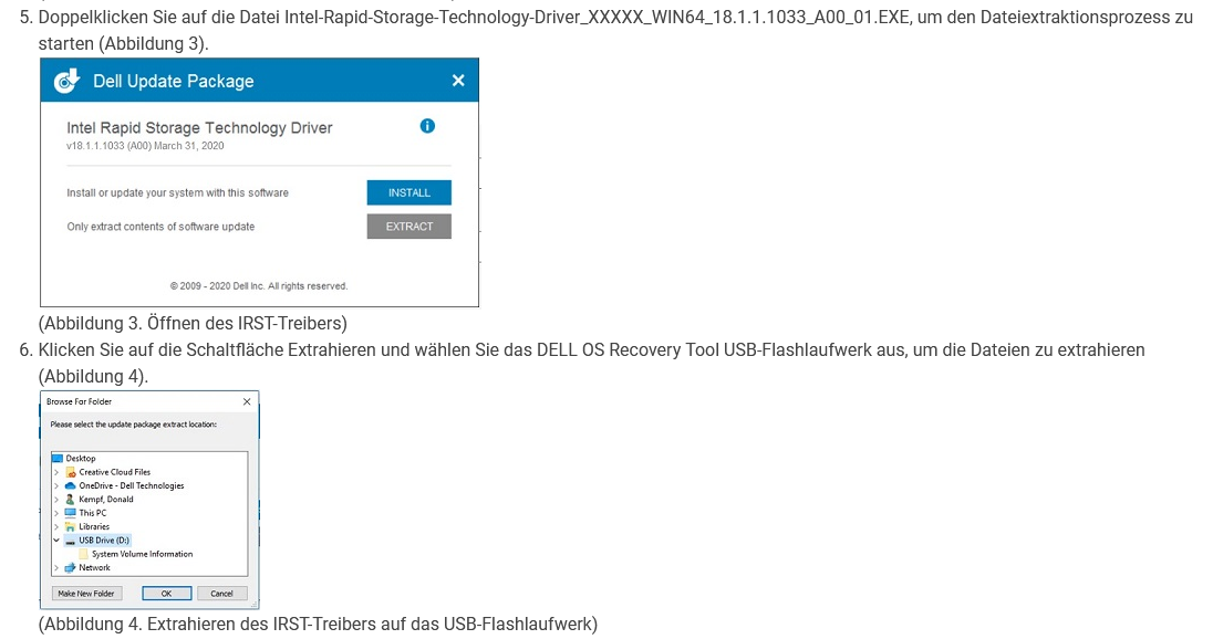

Laut diesem Artikel auf der Dell-Supportseite soll es daran liegen, dass bei der Installation von Win 10/11 mit 11th gen Intel-Prozessoren die Intel Rapid Storage Technology-Treiber benötigt werden.
Mein Vorgehen also:
1. Windows 11 auf USB-Stick flashen
2. IRST-Treiber für Win 11 auf Dell-Website downloaden und auf gleiches USB-Medium extrahieren.
-> Ich bekomme die Nachricht, dass die Extraktion erfolgreich war.
Nun ist es allerdings so, dass während der Installation trotzdem keine Treiber und somit kein Laufwerk erkannt wird.
Mir ist aufgefallen, dass folgendes Verzeichnis auf dem Laufwerk nicht angelegt wird (Punkt Nr. 5):

Du mußt da per Option (Button) "Load driver" die RST Treiber (F6 Floppy) laden. Danach weiter mit der Win-Installation.

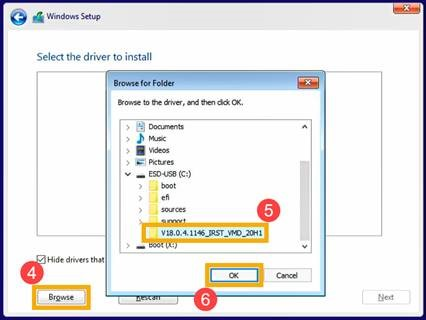

In den Ordner müssen die Dateien des Treibers extrahiert werden. Dieser Ordner ist bei der Installation dann auszuwählen:
sa-ba01 schrieb:
Beachten!

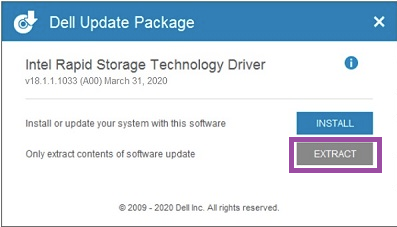

Klicken Sie auf die Schaltfläche Extrahieren und wählen Sie das DELL OS Recovery Tool USB-Flashlaufwerk aus, um die Dateien zu extrahieren (Abbildung 4).
Reaktionen: s1ave77
tollertyp schrieb:
Dass das Verzeichnis fehlt liegt wohl daran, dass du diese Schritte nicht (korrekt) gemacht hast:
[IMG]https://www.computerbase.de/forum/attachments/1645046588598-png.1187635/[/IMG]
Die Anleitung ist ja sehr deutlich und die Schritte nicht wirklich komplex.. ich sehe nicht was ich falsch gemacht haben soll.

Hauro schrieb:
Beachten!
1 zu 1 so umgesetzt, deshalb verstehe ich den Fehler nicht..

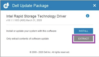

Hast du SetupRST.exe ausgeführt und es so wie in den Screenshots gemacht und da "Extract" gewählt, und den USB-Stick als Ziel?
@JennyCB: Der einzige Schwachsinn hier ist deine Arroganz.
Den Support-Artikel hat Dell auch nur aus Langeweile geschrieben...
tollertyp schrieb:
Hast du SetupRST.exe ausgeführt und es so wie in den Screenshots gemacht und da "Extract" gewählt?
Ja, genauso. "Install" funktioniert übrigens gar nicht, es folgt dann nur eine Fehlermeldung.

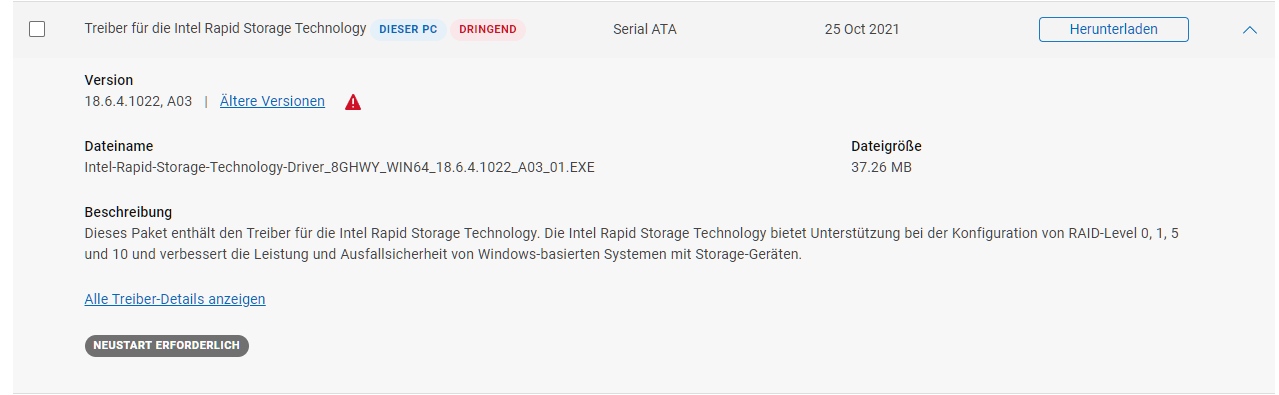

... sieht dann so aus:
SetupRST:exe scheint auch der normale Installer von Intel zu sein, und nichts mehr von Dell.
Kannst du mal den Link schicken zu dem Download, was du von Dell heruntergeladen hast? Ich nehme an, die haben es selbst verbockt.

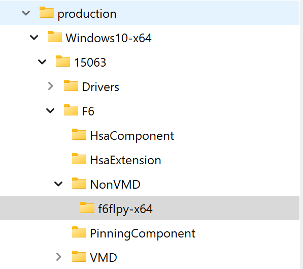

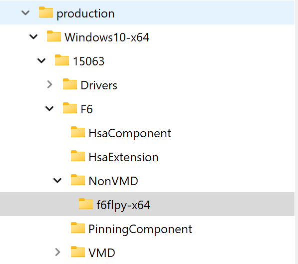

tollertyp schrieb:
Da war es bei mir drin, auch wenn da Windows 10 steht, sollte das passen.
Dokumentation war dennoch schlecht von Dell.

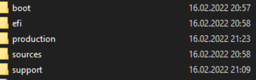

Den Ordner sieht man bei dir auch auf dem USB.-Stick.
Dankeschön! Das Verzeichnis "production" wurde schon durch das flashen von Windows angelegt, oder? Hätte nicht gedacht, dass dort hineinextrahiert wird. In der Dell-Dokumentation wurde ja ein neues Verzeichnis angelegt.
Nein, das Verzeichnis "production" kommt von dem Dell-Entpacker. Aber es war ein wenig unauffällig, hätte aber von einem geübten Auge erkannt werden können, wenn man genau hingeschaut hätte. Da die Dokumentation von Dell abweichend war, waren die Augen halt ein wenig auf andere Dinge gelenkt.
An der Uhrzeit hätte man es vermutlich am leichtesten sehen können:
