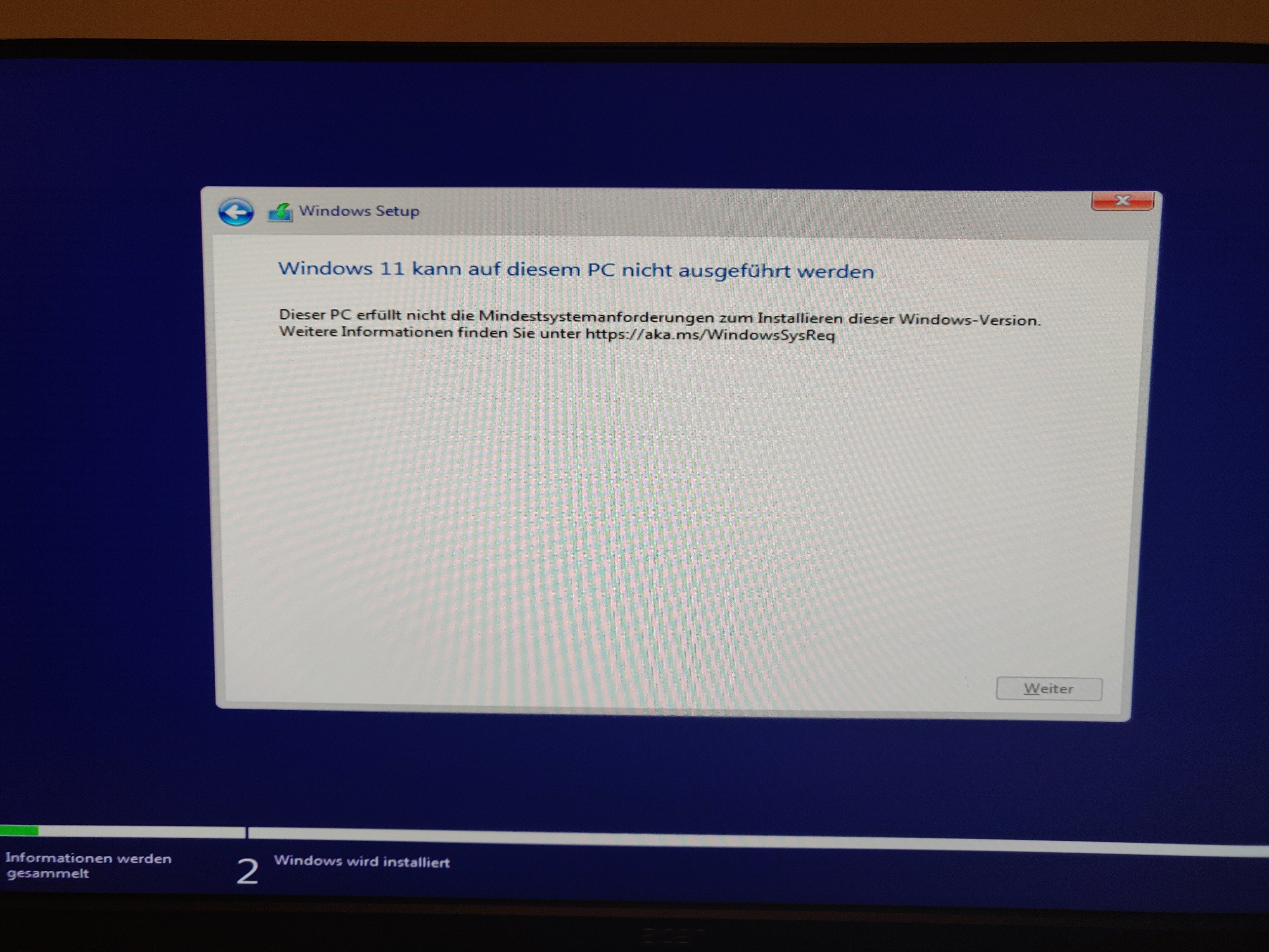

Ich habe gerade meine GPU upgegradet und meinen PC um eine M2 SSD erweitert und wollte jetzt einen clean install machen, aber es lässt mich nicht. Wenn ich vom USB Stick das Windows 11 Setup boote, kommt die Meldung: "Windows 11 kann auf diesem pc nicht ausgeführt werden", obwohl dies bereits installiert ist und läuft.
Ich habe vor ein paar Monaten von Windows 10 geupgradet (ursprünglich eine Windows 7 Lizenz) und hatte Anfangs auch das Problem, dass meine Hardware nicht Kompatibel war. Nachdem ich das TPM 2.0 Zeug im Bios aktiviert habe, hat es aber problemlos funktioniert und läuft ja auch gerade noch problemlos.
Ich hoffe ihr könnt mir hier bei einer Lösung helfen.
Danke.
Und welche Hardware hast du denn genau?
Im Bios CSM deaktiviert?
Also bootest du vom Stick im UEFI Modus?

@bisy
x570 Aorus Elite
3700x
6950 XT (neu)
32GB DDR4 RAM
Samsung 850 Evo
Samsung 860 Evo
Samsung 970 Evo Plus M.2 SSD (neu)
sonst noch etwas relevant?

@Dr. McCoy
Details sehe ich da leider keine.
Und ich boote von einem mit mediacreationtool erstellten Windows 11 Stick.
Bios ist wahrscheinlich nicht ganz aktuell, aber Windows 11 läuft ja auch gerade mit der gleichen Hardware und Software. Habe auch im BIOS seit dem Upgrade nichts mehr umgestellt.
Warscheinlich bootest du nur falsch vom Stick.
Deswegen meckert er.
Gut möglich ist, dass bei dir im Bios der UEFI Mode + CSM/legacy aktiviert ist.
Dann kommt es drauf an, wie du vom Stick bootest.
Vom Stick ohne UEFI Bezeichnung oder vom Stick mit UEFI Bezeichnung.
Das einfachste, geh einfach ins BIOS und guck was eingestellt ist.
Reaktionen: Dr. McCoy und Terrier

Ok, ich war echt zu blöd im UEFI Mode zu booten. Sorry für die Zeitverschwendung :heul: Danke euch trotzdem.
Reaktionen: Intruder, Terrier, bisy und 2 andere
Ja, danach sah es mir auch aus (nicht im UEFI-Mode gebootet). Es kann manchmal so einfach sein.
Tipp: Immer das temporäre Bootmenü verwenden und aus diesem explizit den Stick mit UEFI:USB-Stick auswählen. Oder, noch besser, im BIOS alles auf UEFI only umstellen. CSM/Legacy komplett aus. Dann kann sowas nicht mehr passieren.
