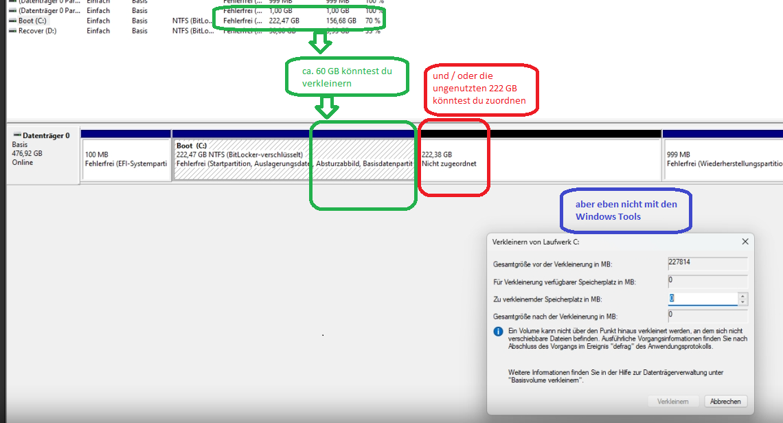

gehtnetgibtsnet schrieb:
Da sind wir wieder bei meinem Basis-Problem: das Laufwerk C: läßt sich nicht weiter verkleinern.
Stimmt, wie schon öfters geschrieben, mit den Windows Tools geht das nicht.
Du könntest mit Minitool Partition dein C: um ca 60GB verkleinern. So dass dein C: noch ca. 160 GB hat.
Oder du könntest die ungenutzten 222 GB dem C: zu ordnen, so dass du 444GB hättest.
Und nochmal, das geht mit dem Minitool Partition Wizard, oder ähnlichen Tools.

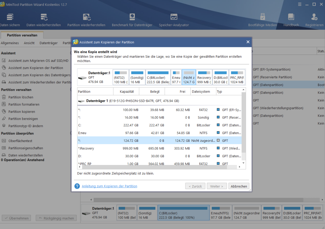

Zuerst möchte ich noch eine ältere Frage beantworten: es handelt sich um einen Laptop "AKOYA S17413" von Medion.
Da ich keine 1 zu 1-Kopie wollte (und dann die ominöse File mich wieder hindert, die Größe zu verringern), habe ich einen freien Bereich mit etwa 124 GB geschaffen. Ergebnis:
Der Platz ist wieder zu klein
Da musst du nur noch in die Datenträgerverwaltung gehen, und die 124 GB zuordnen.

Das Tool möchte einen Bereich, der nicht zugeordnet ist.
Ich frage mich, wieso du überhaupt kopieren möchtest.
Zähle mal auf, wie Groß du
1) Windows C: 2) Andere logische Partitionen haben möchtest, und nur eine oder mehrere
Ich suche einen Weg, den für C: benötigten Platz zu reduzieren. Meine Hoffnung war, dass beim Kopieren die File, die ganz hinten auf dem letzten Byte sich ausruht, weiter nach vorne gekommen wäre. Dann hätte ich die Kopie zur Start-Partition gemacht,
Seit Jahren sichere ich regelmäßig mein C-Laufwerk. Doch wohin soll ich das sichern, wenn C: so verschwenderisch mit dem Platz umgeht. Auf C: sichern ist wohl idiotisch. Oder?

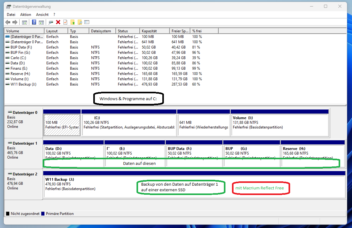

Ich sichere seit Jahren mit Macrium Reflect Free
Windows C: sichere ich seit einiger Zeit nicht mehr. Windows 11 und Programme ist sauberer neu installiert, als ein Backup zurückzuspielen.
Bei der Gelegenheit würde ich mir für meine Datensicherung einen anderen Weg überlegen.
Du installierst Windows & Programme auf die neue SSD.
Dann legst du deine Daten auf eine andere HDD /SSD im PC.
Von der Windows Installation, und von der Datenpartition, legst du ein Backup an.
So brauchst du immer nur eine Datensicherung / Backup von der Daten SSD anzulegen.
Sollte dein Windows mal abstürzen, kannst du Windows Clean installieren, oder aus einem angelegten Backup mit allen Programmen zurückspielen.
Deine Daten auf dem anderen Laufwerk bleiben erhalten. Oder du kannst sie aus einem Backup zurückspielen.

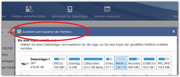

Genau das sollte Partition Wizard können.
Zeige mal bitte das geöffnete Partition Wizard.
Gehtnet gibts doch - und zwar, wenn man das falsche Werkzeug benutzt.
Ein Assistent zum Kopieren der Partition ist falsch.
Der Partition Wizard wäre richtig.
