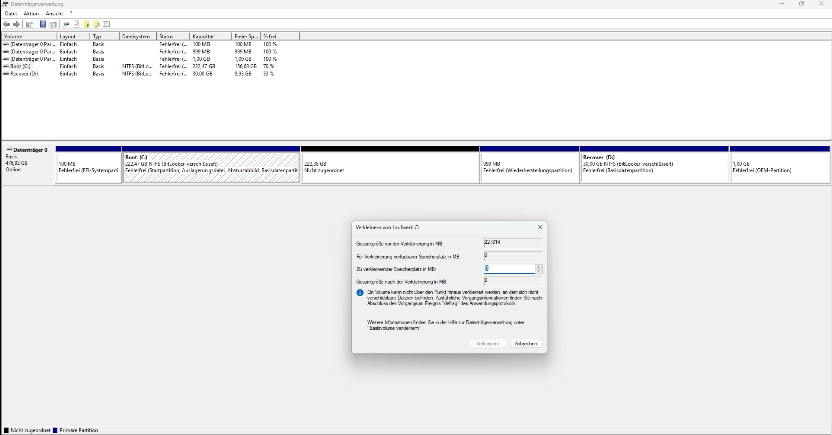

Ich habe einen neuen Laptop mit Windows 11 Home und einer 512-GB SSD. Windows war vorinstalliert.
Mein Problem: ich möchte auf der SSD mehrere logische Laufwerke einrichten. So habe ich das auf meinen bisherigen Systemen immer gemacht. Das Problem: das System-Laufwerk (C:) hat eine Größe von 222,47 GB, davon sind jedoch 158,85 GB frei. Bei der Reduzierung wird mir der maximale Wert von 0 angeboten. Einen Defrag, wie es ihn früher gab, finde ich nicht mehr.
Wie kann ich das Problem lösen, und die mehr als 150 GB einer anderen Verwendung zuführen?

Zeig Bitte einen Screenshot der Datenträgerverwaltung.
Das ist etwas widersprüchlich. Systemlaufwerk 225 GB bei einer 512 GB SSD, verstehe ich nicht ganz.
Reaktionen: Wilhelm14

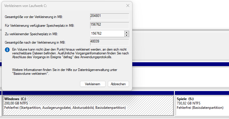

Magst du da ein Screenshot von machen? Ich habe hier einen neuen Rechner mit 1 TB SSD, Windows neu installiert und danach C: auf 200 GB verkleintert. Die anderen 730 GB sind "Spiele" oder Ablage für VMs. Ich habe in der Datenträgerverwaltung geguckt, da könnte ich jetzt noch weiter verkleinern.
PS: Ich würde C: auch nicht zu knapp machen. Ich hatte vorher eine SSD mit 250 C: und eine mit 500 GB. Die 500er war oft recht voll, daher bin ich auf eine einzige SSD mit 1 TB gegangen.

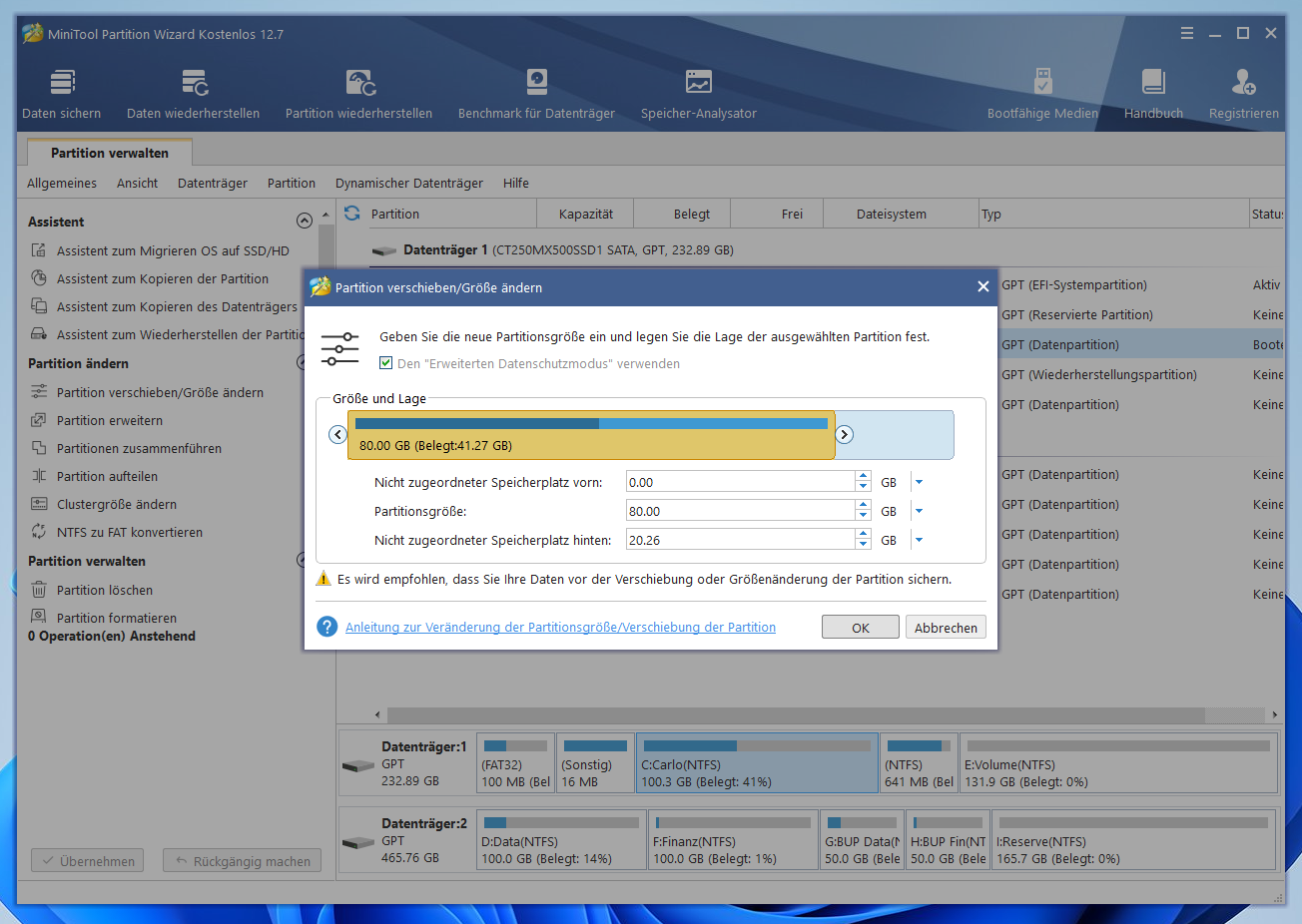

Aber der Partition Wizard sollte das problemlos hinbekommen:
https://www.filepuma.com/download/minitool_partition_wizard_free_edition_9.0-9311/ .
1. Partition C: wählen, Move - Resize: Größe einstellen;
2. in den leeren Raum dahinter klicken -> neue Partition erstellen mit Create;
3. Apply wählen.
Wenn alles stimmt, fährt der PC herunter, um die Systemplatte auszuklinken, bearbeitet die Partitionen im cmd-Modus und fährt wieder hoch.
Sollte etwas logisch oder sonst wie nicht zusammenpassen gibt es eine Fehlermeldung und wir müssen uns etwas anderes einfallen lassen.

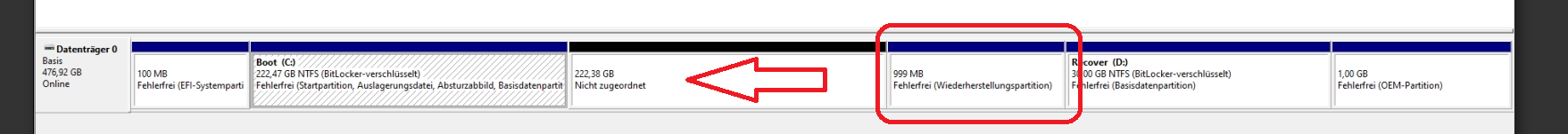

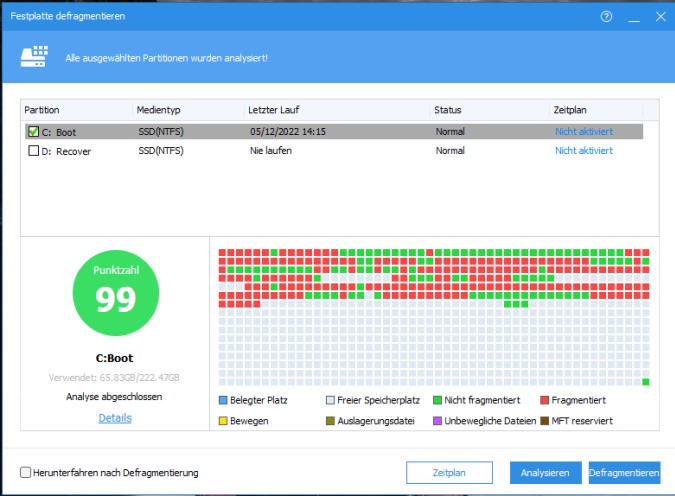

Anbei zwei Screenshoots. Der zweite stammt von einer externen Software, die ich mir extra heruntergeladen habe. Wenn ich diese Bild richtig interpretiere, ist ganz am hinteren Ende des zugeordneten Speichers eine File. Ohne dass diese File verschoben wird, läßt sich vermutlich auch die Größe nicht reduzieren.
Frage: kann man irgendwie ermitteln, was das für eine File ist? Dann könnte sie doch ggf. verschoben werden.

Das Defragmentierungstool (Bild 2) hat nichts mit der Partitionsverteilung zu tun.
Bei dir würde ich, mit Minitool, die 999mb, nach vorne hinter Boot C, verschieben, dann
1) entweder die nicht genutzte als neue Partition verwenden, oder
2) Die D: Recover entschlüsseln, und den Speicherplatz erweitern. Dann wieder mit Bitlocker verschlüsseln.
Oder eben C: vergössern.

Mit der Defragmentierung hatte ich gehofft, dass die File ganz am Ende des Bereichs nach vorne verschoben wird. Dann wäre mein Problem vermutlich gelöst gewesen.

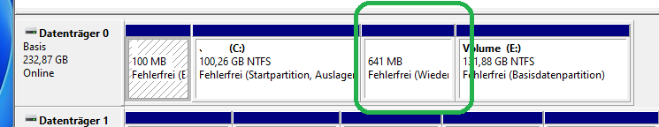

Die ist mit 30 GB aber ungewöhnlich groß. Bei einer Win 11 Clean Installation, bei mir, ist die mal gerade ca
Da könntest du also auch noch Platz gewinnen.
