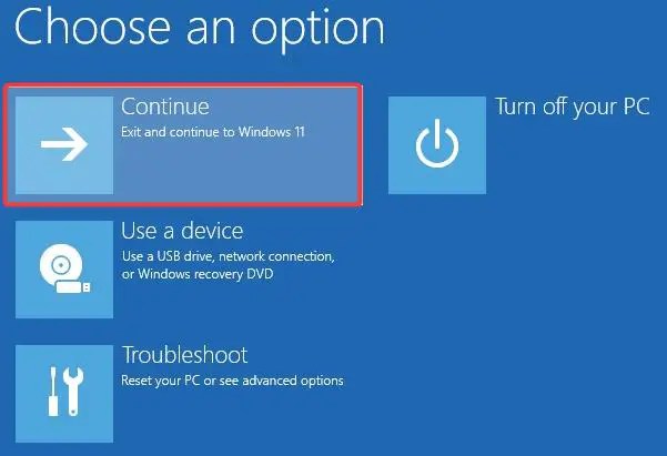

Der erste Gedanke war, in den abgesicherten Modus zu wechseln. Das habe ich anhand folgender Methode getan:
  1. Schalten Sie Ihren Computer aus. Können Sie dies nicht über das übliche Menü tun, halten Sie dafür die Power-Taste Ihres Computers oder Laptops mehrere Sekunden lang gedrückt, bis er herunterfährt.
  2. Drücken Sie dann erneut die Power-Taste, um Ihren PC einzuschalten.
  3. Wenn er zu laden beginnt, halten Sie die Power-Taste gedrückt, um ein erneutes Herunterfahren zu erzwingen. Wiederholen Sie die Schritte, um Ihren Computer ein zweites Mal abrupt herunterzufahren.
  4. Drücken Sie beim dritten Versuch die Power-Taste und lassen Sie Windows laden und in die Windows-Wiederherstellungsumgebung booten.
  5. Klicken Sie unter "Wählen Sie eine Option" auf "Problembehandlung".
  6. Gehen Sie dann zu "Erweiterte Optionen" > "Starteinstellungen" > "Neustart".
  7. Drücken Sie nach dem Neustart die Tasten [4], [5] oder [6], um in den abgesicherten Modus mit verschiedenen Optionen zu starten.
Dort angekommen, lief alles immer noch sehr langsam von der Bedienung bis Fenster öffnen etc. Ich habe einen USB-Stick verbunden um Daten zu sichern, da der Plan war, Windwos neu aufzusetzen. Den Windows 11 Image Bootstick hatte ich schon vorbereitet. Nachdem der Kopiervorgang einige Minuten lief, ist der PC leider ausgegangen. Warum haben wir leider nicht gesehen.

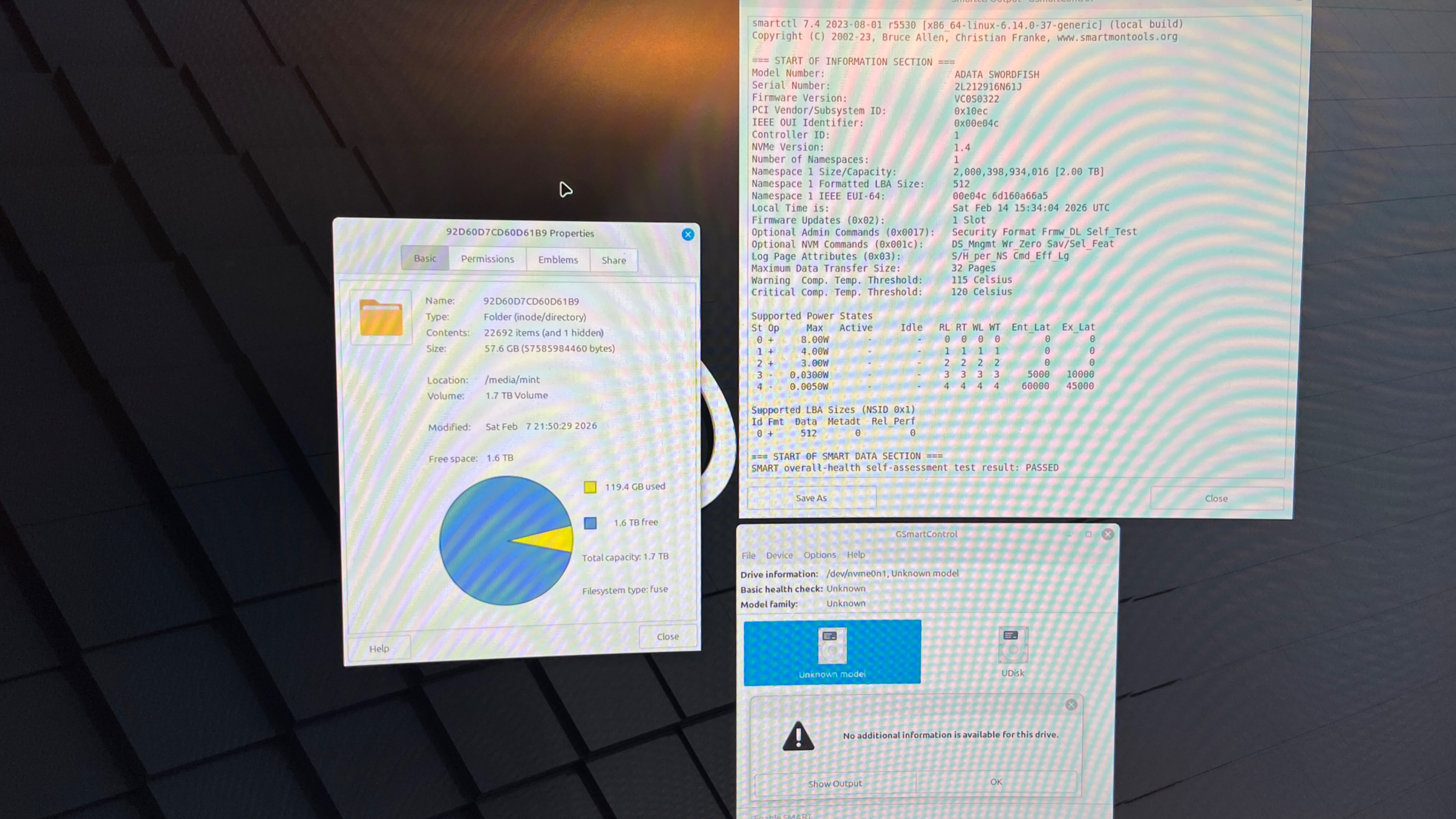

ich bin nun an besagtem PC. Hab das mal über einen bootfähigen USB-Stick mit Linux und smartmontools ausprobiert. Siehe Foto anbei.
Ich hab das zuvor auch Zuhause getestet. An einem PC daheim hab ich die Meldung „no additional Info available“ nicht gehabt. Da gab es detaillierte Informationen und es war auch nicht von „unknown Model“ die Rede.
Wie sehen die Werte für euch aus?
Weiter unten steht ja „PASSED“

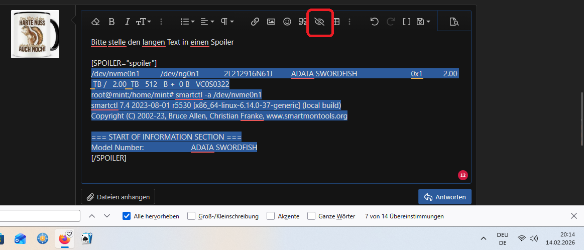

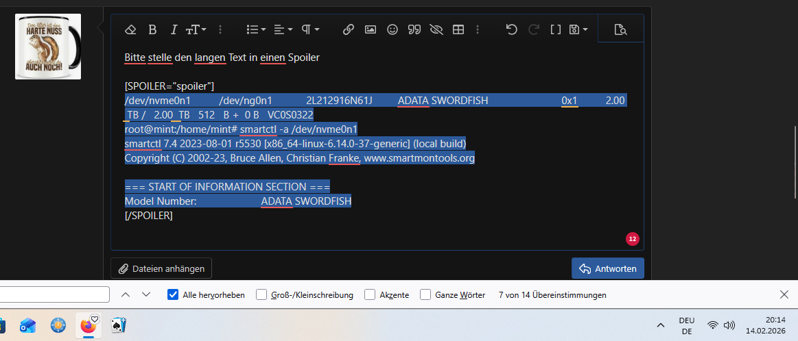

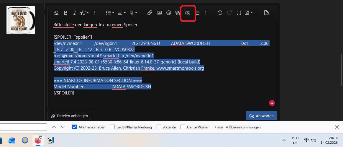

Bitte stelle den langen Text in einen Spoiler

Text markieren, und das Auge anklicken
