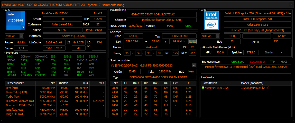

Mein PC ist neu und wurde von mir zusammengebaut. Es wurde Win 11 neu aufgesetzt. Er braucht 1 Minute bis er zum Startbildschirm gelangt. Mein letzter PC mit den Komponenten: AMD 5900x / b550i Gigabyte / 2 x 16GB ddr4 3600Mhz brauchte ich ca. 10 sec.
Habe davor ein anderes Motherboard von MSI MAG B760m Mortar WIFI gehabt - war noch langsamer. Habe eine andere SSD probiert auch keine Änderung - war eine Crucial 2.5 SSD 1TB.

Wird am DDR5 liegen, dass braucht überall ewig... Gibt aber ne Einstellung im BIOS, "DRAM TRAINING" oder so, das kannste mal versuchen umzustellen.

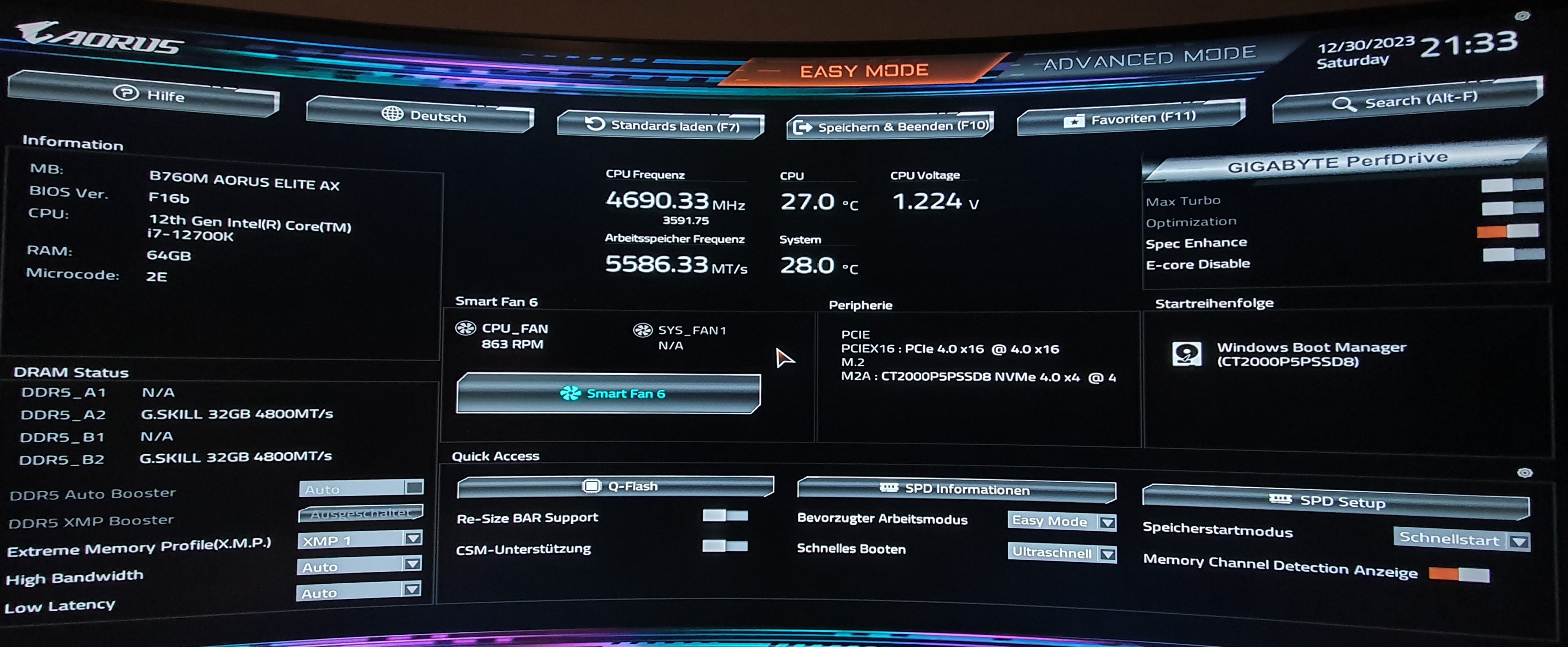

Schalte mal bitte im BIOS "DDR5 Auto Booster" aus und probiere ob die Ladezeit sich verändert.
Link zum BIOS Setup von deinem Board. Seite 13 und 14 solltest du dir genauer ansehen bezüglich RAM Training und automatischen einstellen.

"DDr5 Auto Booster" Im Bios war ausgegraut, solange das XMP1 Profil aktiviert war. Erst nach Deaktivierung konnte man den autobooster deaktivieren, aber dann begann das Problem mit der Dauerschleife.
Werde mir dann wohl einen anderen RAM besorgen müssen. Oder gibt es sonst noch Verbesserungsvorschläge?
