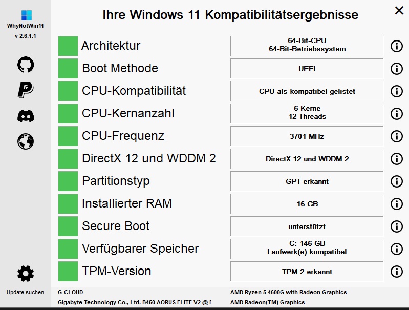

Wenn ich das MS Tool zur Ermittlung der Kompatibilität benutze sagt es mir dass der Rechner Windows 11 installieren kann. Wenn ich Why not Win11 benutze bekomme ich das gleiche Ergebnis.
Boote ich den Kollegen nun mit einem USB Installationsmedium für Win 11 funktioniert es nicht. Gleich nach Eingabe des Produktkeys für Win 11 pro bricht das Setup ab und behauptet der Rechner erfülle die Mindestanforderungen nicht.

Aktuellstes Bios aufspielen, dann sind die Einstellungen eigentlich automatisch korrekt für 11.
Eventuell bootest du aus Versehen das Setup von USB im Legacy-Modus und nicht im UEFI-Modus.
Welche Auswahl wählst du denn im Bootmenü?

Wenn du den bootmgr auf dem Stick löscht, kann nur noch bootmgr.efi gebootet werden.

Weil du falsch vom Stick bootest.
Deaktiviere CSM im Bios, dann wird auch richtig vom Stick gebootet.
Der Stick muss sozusagen im UEFI Modus gebootet werden

Bei Gigabyte kann es sein, das man die Secureboot Keys einmal neu laden muss, um es zu aktivieren.

P.S: Nach dem BIOS update hatte ich die Option von USB im UEFI Modus zu booten und dann ging es weiter....

ich werde jetzt das BIOS updaten und sicher stellen, dass der Stick im uefi Modus bootet und mich dann nochmal melden.
Befolge den Tipp von Pentagon weiter oben in #9 mit Löschen der "bootmgr" vom Bootstick.
Das stellt schon mal sicher, das nicht im CSM Modus installiert werden kann. Geht dann nichts, müssen im BIOS Einstellungen vorgenommen werden.

Ich habe es jetzt übers Wochenende erledigt.
BIOS update, bootmgr gelöscht, USB Stick im richtigen Modus gebootet, alle anderen Datenträger abgeklemmt und...
Es ging :)
Win 11 läuft jetzt auf der neuen SSD, alles ist in bester Ordnung.
