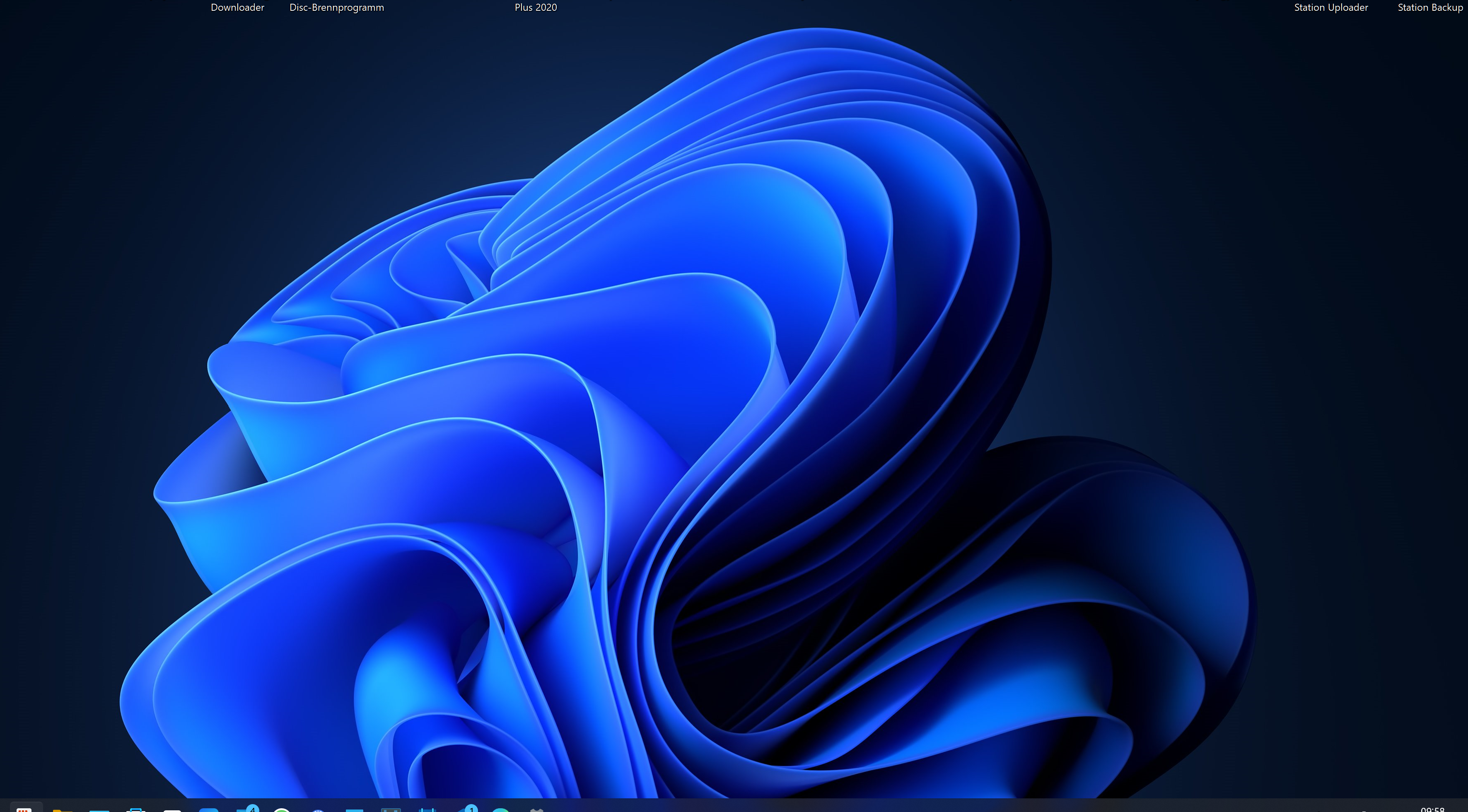

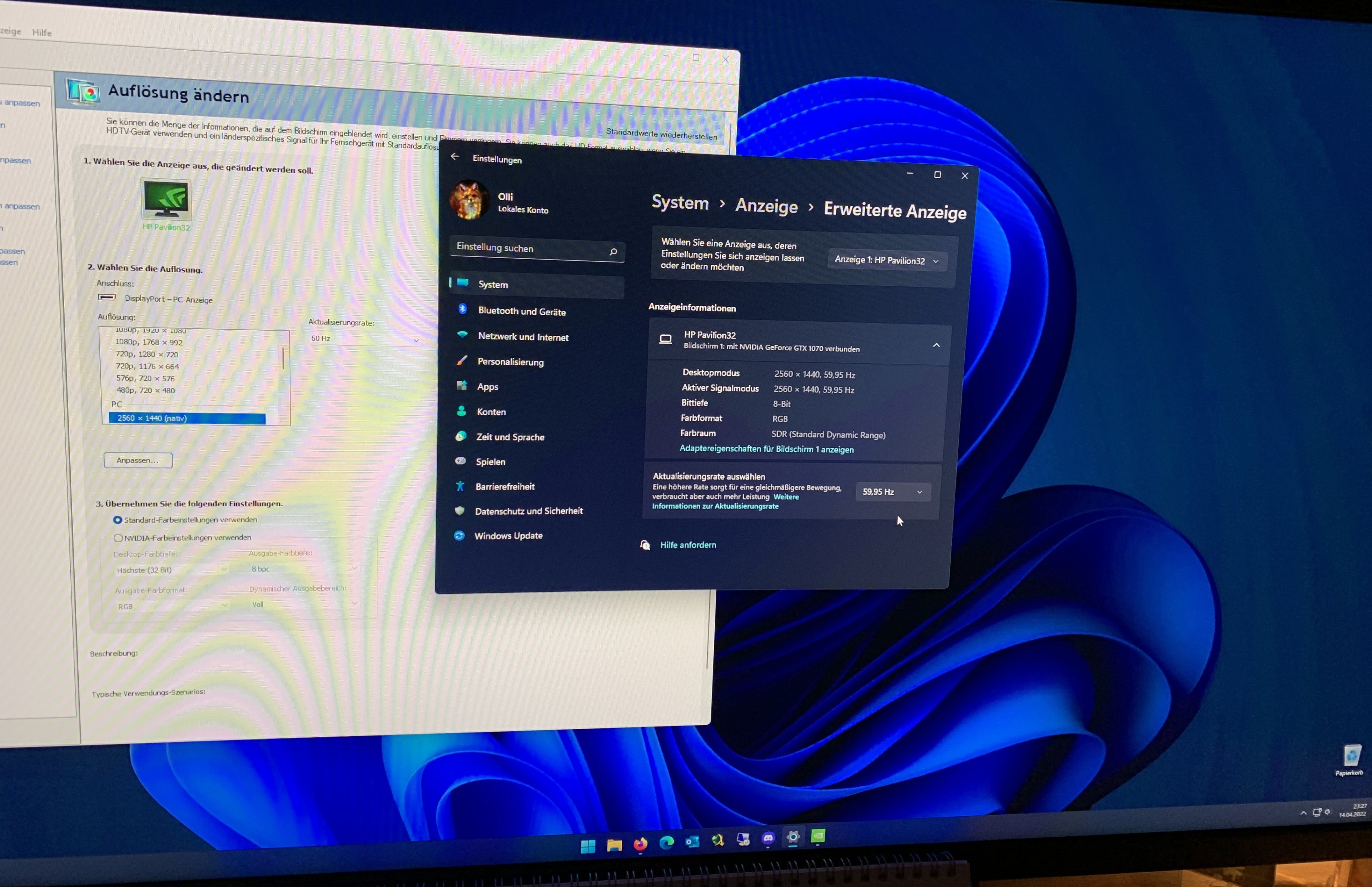

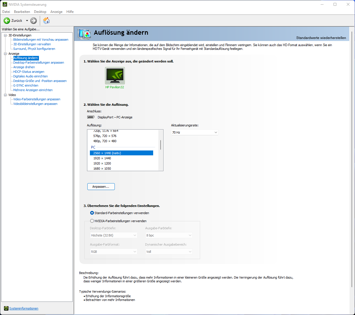

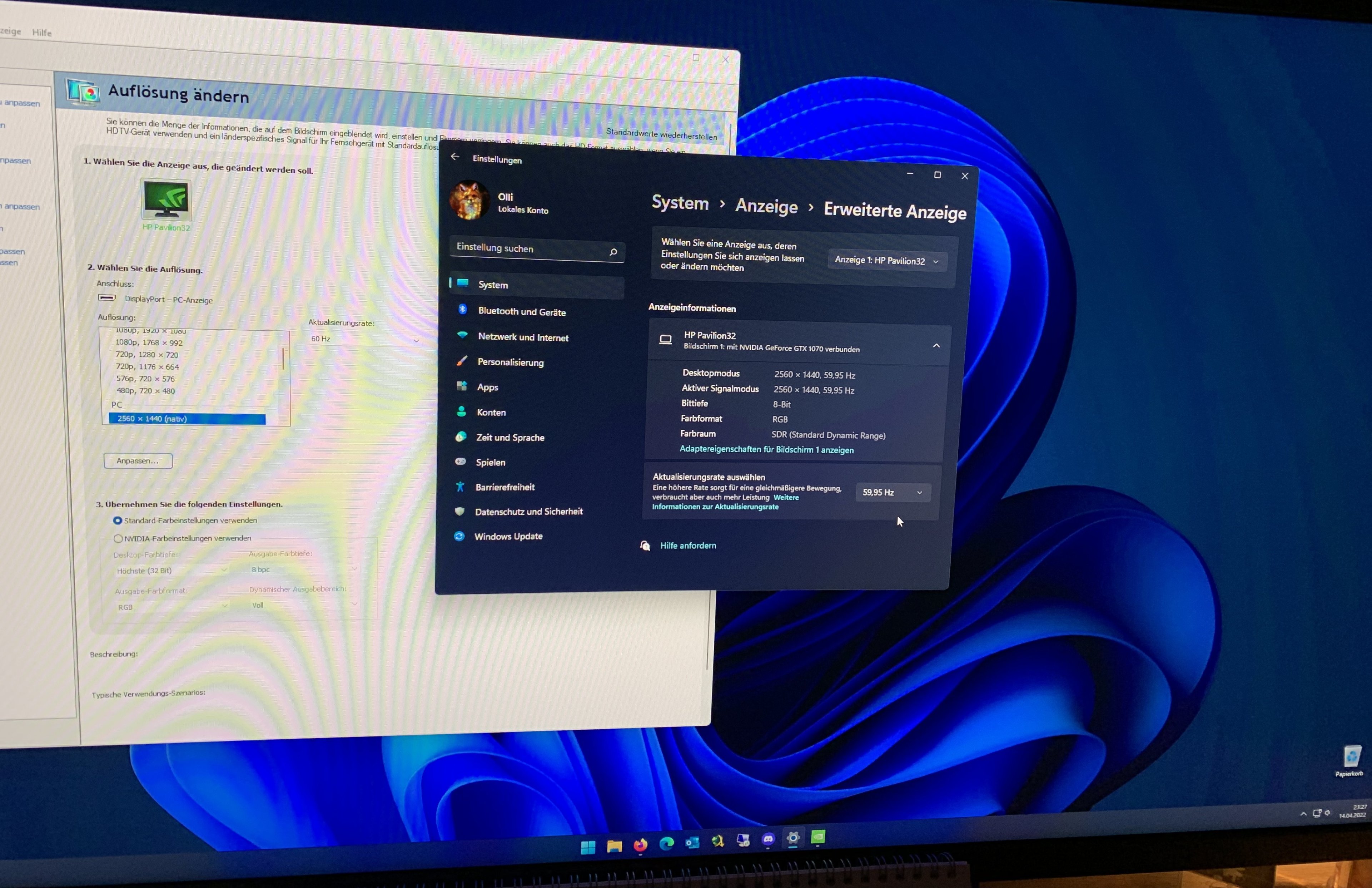

ich habe heute auf Windows 11 geupdatet und seit dem eine schlechte Darstellung von Farben, als wenn nicht 32 Bit Farbtiefe sondern nur 16 oder 8 Bit benutzt würden. Laut Nvidia Treiber ist aber eigentlich 32 Bit eingestellt:

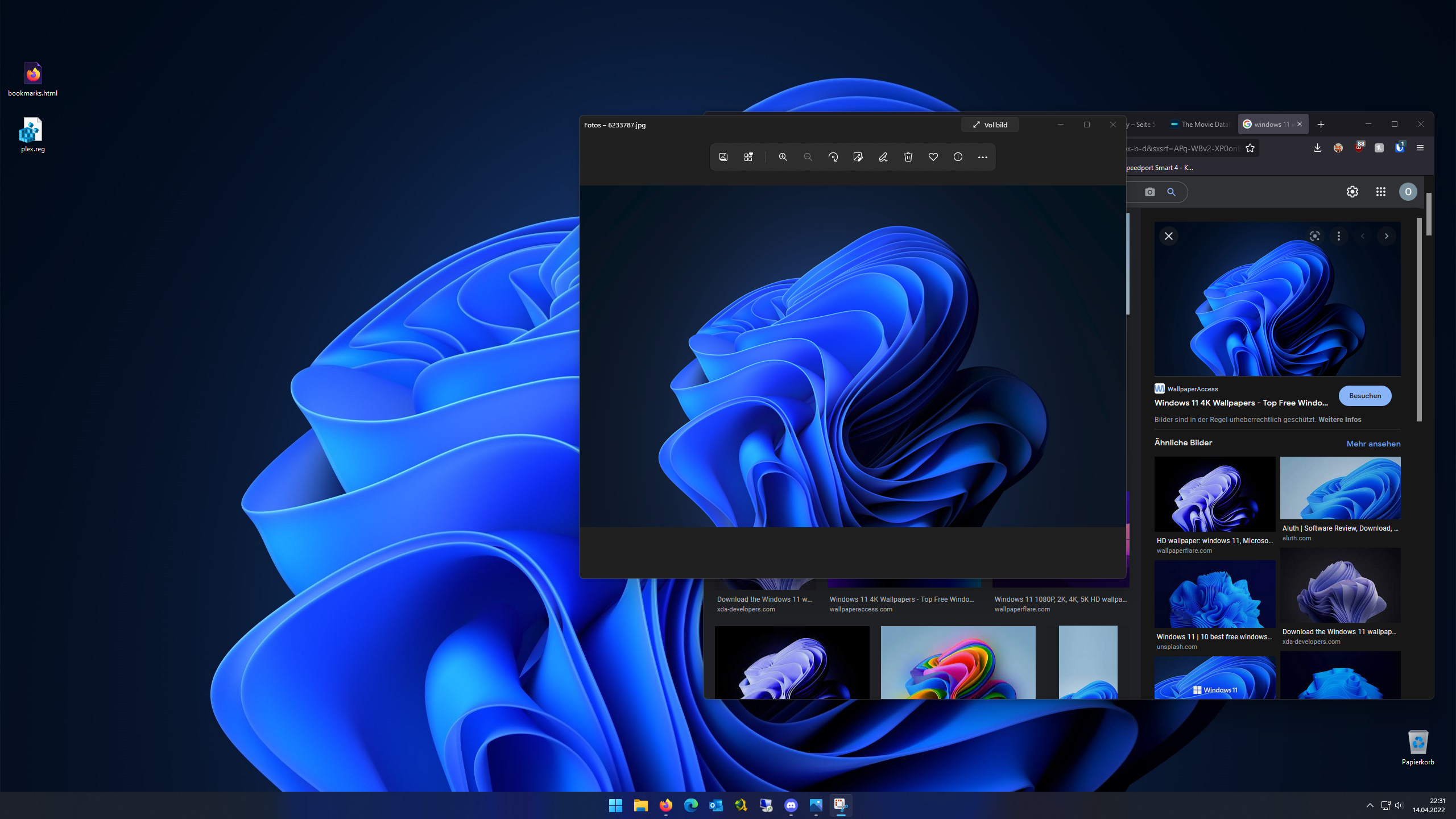

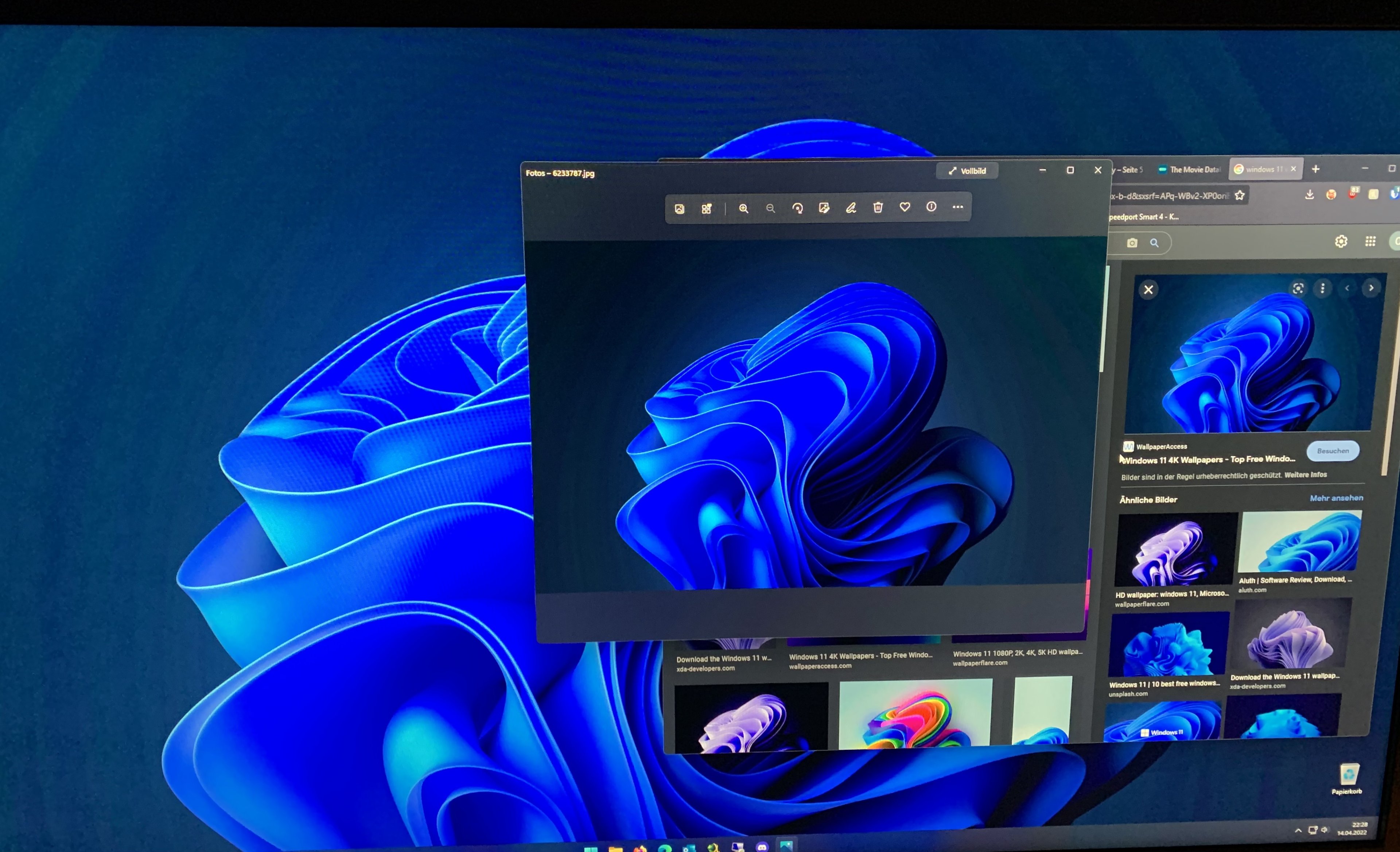

Monitor wurde mit dem Handy fotografiert, da die Darstellung über einen Screenshot, den man auf einem anderen Gerät anzeigen lässt (Handy) korrekt ist.
Treiber habe ich bereits einmal neuinstalliert (Version 512.15), ohne Änderung.
Monitor ist an der 1070 (HW siehe Signatur) per DP kabel angeschlossen und funktionierte bis heute unter Windows 10 mit dem selben Treiber ohne Probleme. Den anderen DP Anschluss an der Graka habe ich bereits getestet mit dem selben Ergebnis.
Hat da jemand eine Idee, wie man das beheben kann, oder woran es liegt?

Stell mal die Bildwiederholrate auf 60Hz. Laut Datenblatt ist das das Maximum deines Displays. Aktuell hast du 70 Hz.
Beim "Übertakten" des Monitors hatte ich eben solche Farbfehler schonmal gehabt wenn ich zu hoch ging.
Reaktionen: tollertyp
Hatte ich vergessen zu schreiben…habe ich schon getestet, bringt nur leider nix:
Hab auch schon andere Auflösungen wie Full HD usw. probiert...ohne Erfolg.
Das komische ist, dass es nur mit Win 11 auftritt. Hab den Monitor seit Windows 8 Zeiten und seit dann ging es ohne Probleme unter 8, 8.1, 10 und sämtlichen Linuxen, die ich mal installiert habe, egal ob 60 oder 70 Hz

Stell Mal unten im Nvidia Treiber , Nvidia Einstellungen verwenden an , dann erzwingst du erst nählich Mal 32Bit Farben.

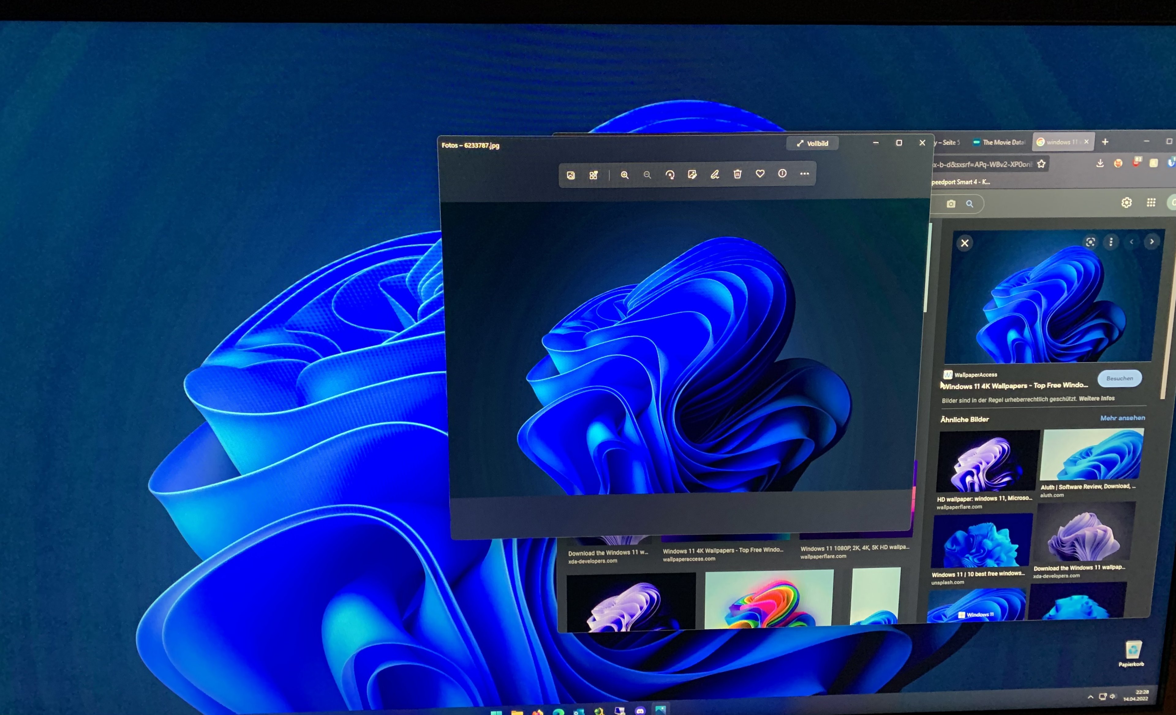

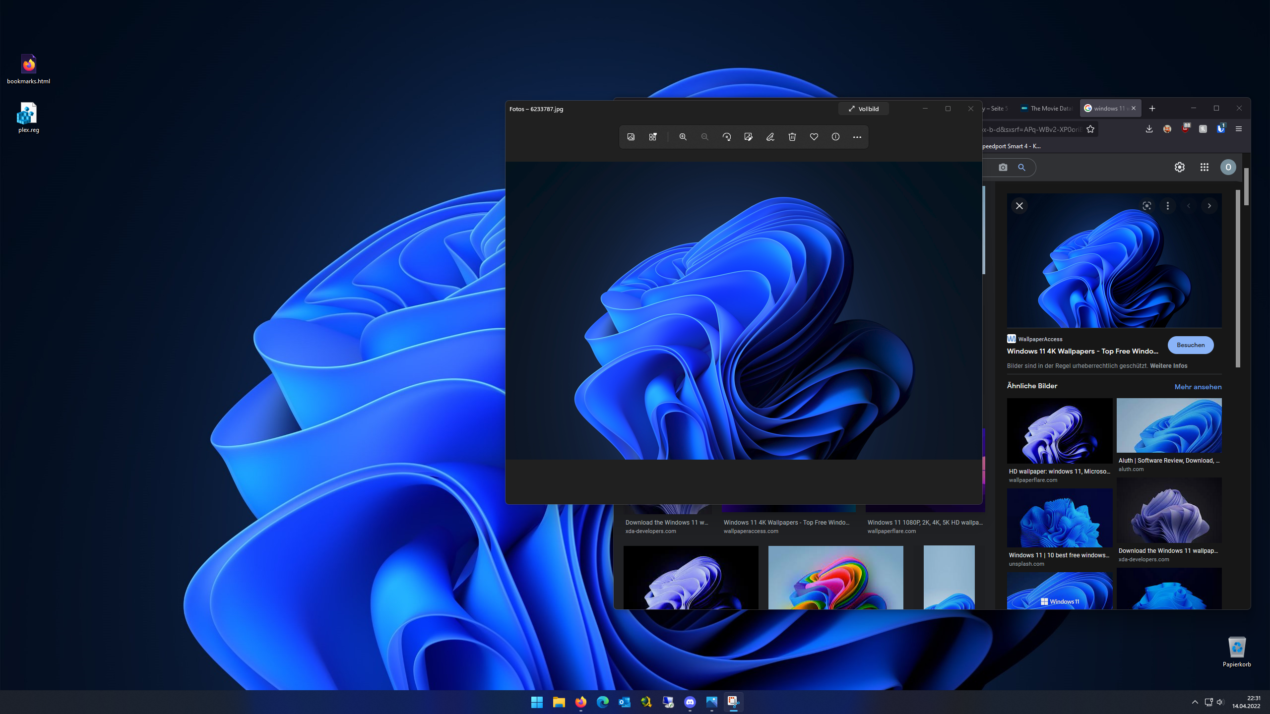

Hier der Screenshot vom Snipping Tool
Wenn ich den auf meinem iPhone Xs aufmache, sieht alles normal aus.
Die Nvidia Einstellungen erzwingen, habe ich auch schon probiert in allen Kombinationen...bringt leider auch nix.

Schau mal wie der "Dynamische Ausgabebereich" im Nvidia Treiber eingestellt ist,
dieser sollte für einen PC-Monitor immer auf "Full RGB" (RGB-Voll) stehen.

Hab ich getestet...ändert wie geschrieben nix, egal was man dort einstellt.

Kann jemand von euch, was zu dem Screenshot sage, ob ihr dort den schlechten Farbverlauf sehen könnt?
Die Screenshots sehen normal aus.

Wird schon am Farbraum liegen, aber ich finde das eigentlich gar nich textrem sondern typisch "32b" bzw. 8bpc bei konservativem sRGB Ich habe kein Windows 11, aber bei mir mit einem sRGB-Farbprofil auf Windows 10 und auch auf Fedora 35 sehen die Windows-11-Bloom-Wallpapers, wenn ich sie von Wallpapers.com lade, genauso aus.
John Carmack und Nvidia dachten schon vor über 20 Jahren darüber nach, Gaming-Grafik auf mindestens 10bpc ("40b" mit Transparenzkanal) zu heben. Die Bloom-Wallpapers von Windows 11 verdeutlichen, warum die damals schon darüber nachdachten. Ob es nun geschickt ist, ein Wallpaper so zu entwerfen, dass man bei 32*hust*24b (Wallpaper haben keinen Transparenzkanal ;)) ColorBanding sieht - naja, das ist eine künstlerische Entscheidung.
Reaktionen: AuScH

Ne, das hier (Bild) ist nicht typisch und liegt auch nicht am Farbraum.
Das stellt dir jeder billig Monitor, CRT/TFT 10 mal besser dar, auch einer von 1998.

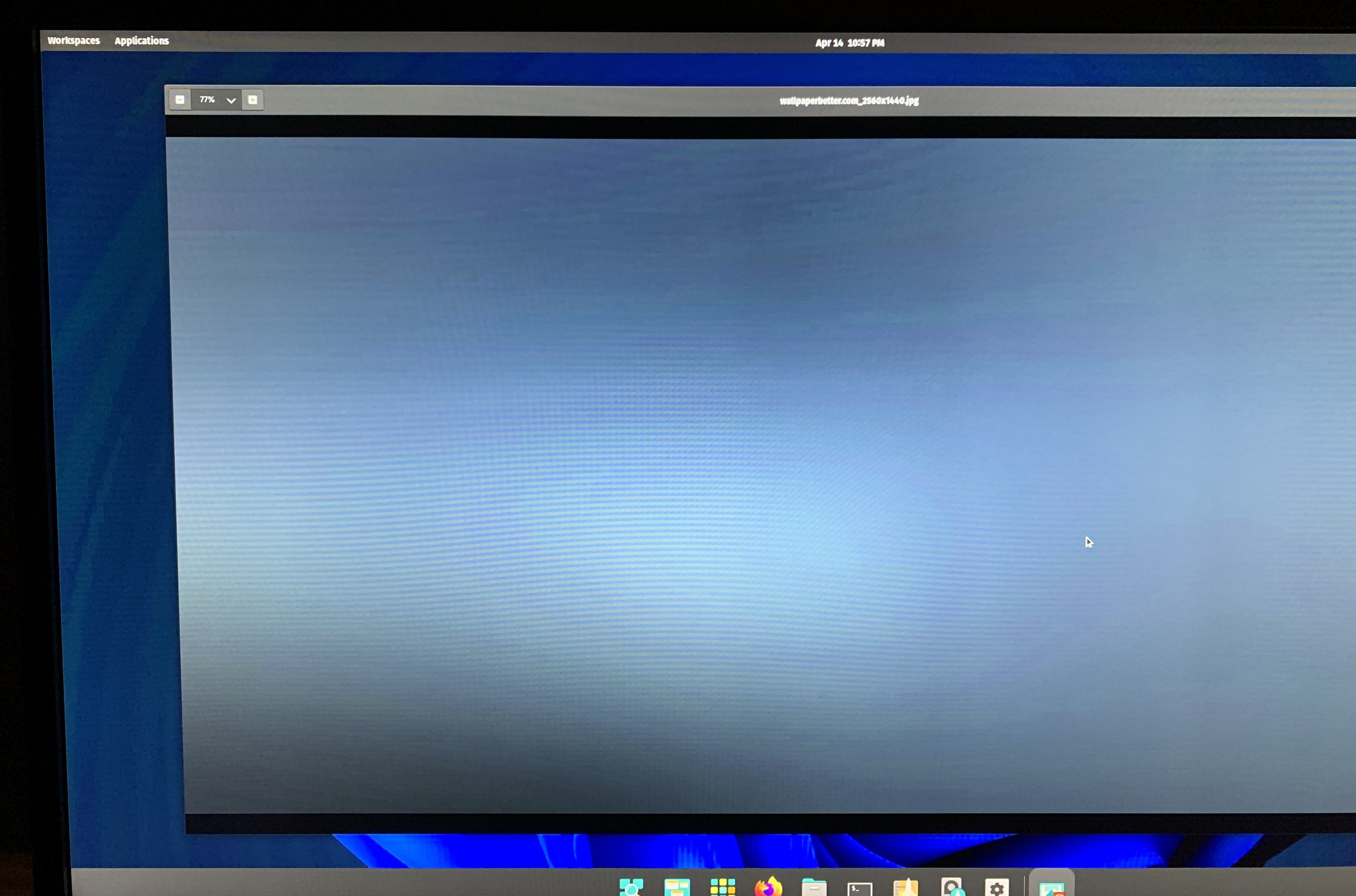

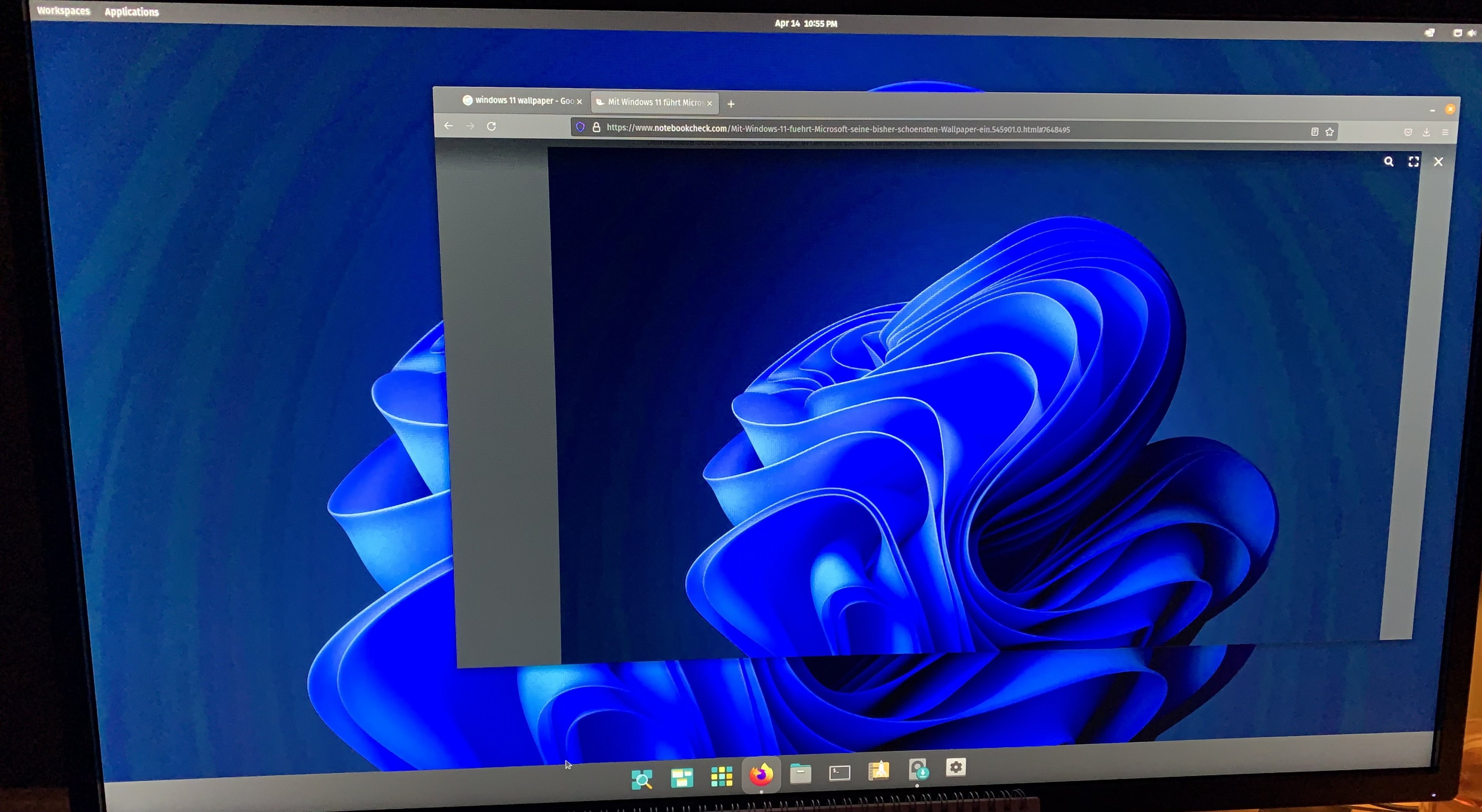

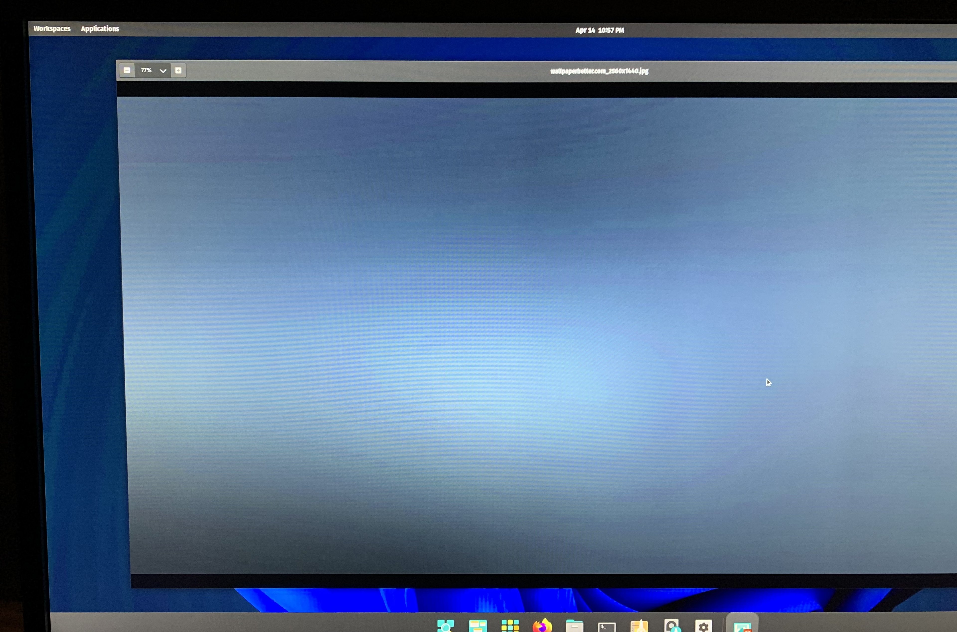

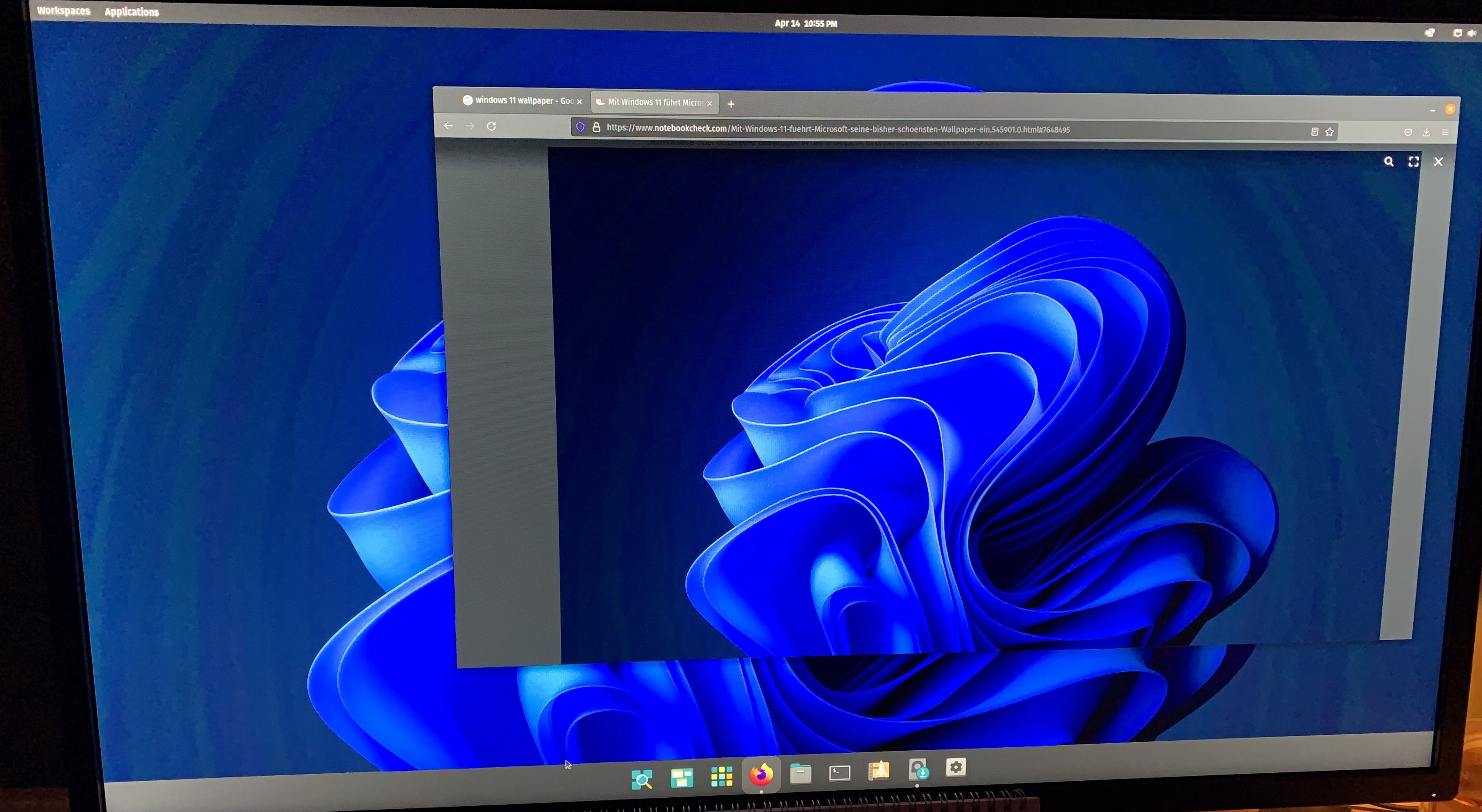

Ok, ich hab’s mal fix unter PopOS vom Stick getestet…Joa sieht genauso aus:
Naja jetzt weiß ich das es wohl am Monitor selbst liegt und das dieser nicht viel taugt…auch wenn mir das vorher nie so drastisch aufgefallen ist.
Reaktionen: Nickel
