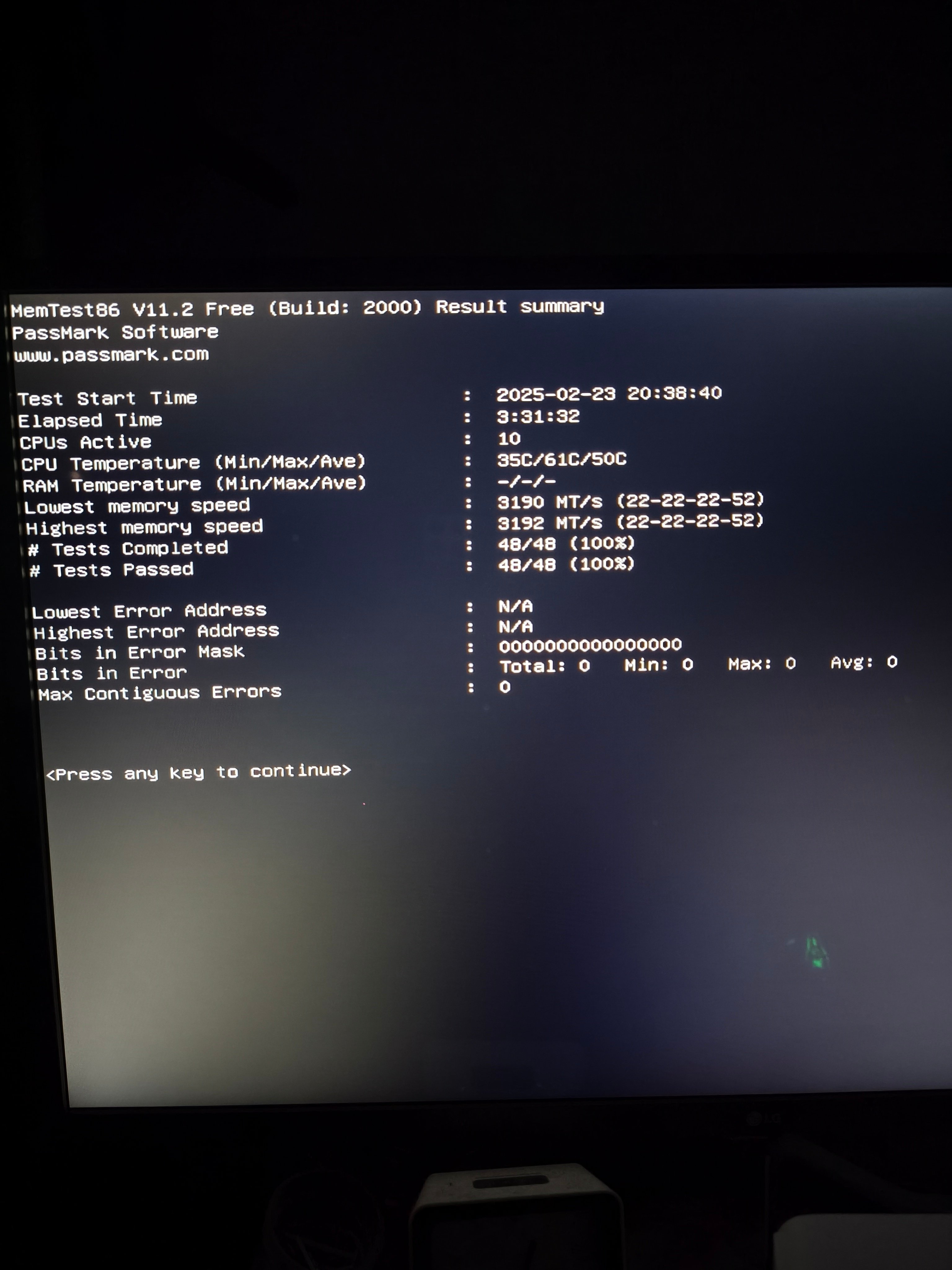

ich habe vor etwa einen Monat Arbeitsspeicher aufgerüstet, genauer von 2*8 GB DDR 4 3200 Udimm, 1,2V Samsung Speicher auf 2*16 GB DDR 4 3200 Udimm 1,2V Samsung Speicher. Das hat auch alles tadellos geklappt, Speicher wird richtig erkannt und läuft mit den anvisierten 3200Mhz seit dem Einsetzen absolut stabil. Also seit ca. 1 Monat.
Die Windowsspeicherdiagnose behauptet allerdings trotzdem beharrlich, es seien Fehler aufgetreten und ich soll mich an den Hersteller wenden.

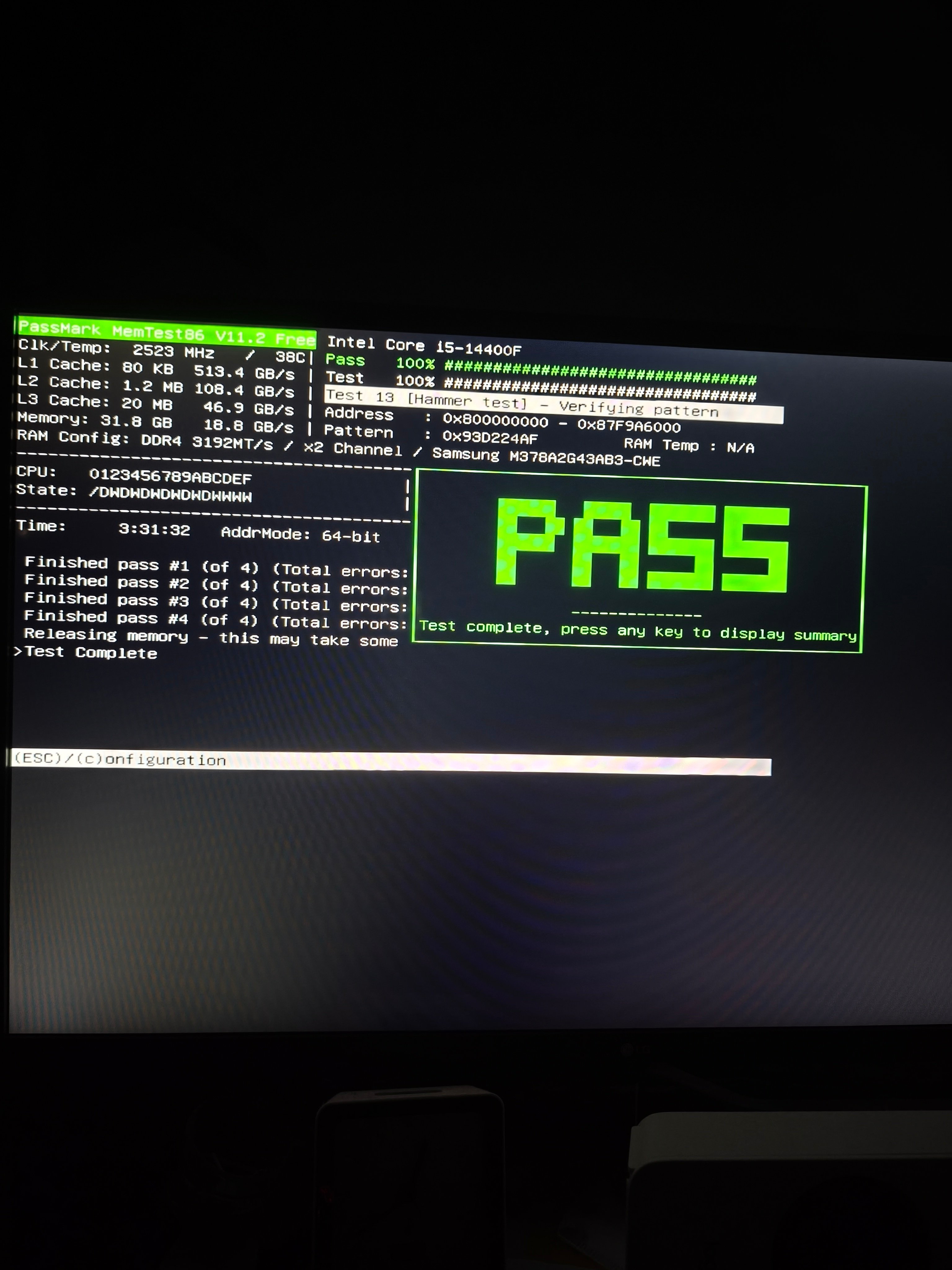

Also habe ich den RAM mit memtest86 geprüft. Alle 4 Durchläufe keine Fehler.
Kann ich die Speicherdiagnose von Microsoft ignorieren? Das System läuft seit einem Monat stabil mit den neuen Modulen. Oder ist doch etwas nicht okay? Und wenn nicht wie finde ich das nun heraus?

Ich würde memtest86 glauben. Microsoft hat schon so oft mist gebaut, da würde mich gar nichts mehr wundern.... Hast du denn irgendwelche probleme? Abstürze, Programme die nicht starten wollen, beschädigte Dateien. Irgendein komisches unerklärliches Verhalten? Irgendetwas was auch nur ansatzweise auf Probleme hinweisen könnte? Wenn alles läuft wie es soll hat Memtest wohl recht.

Ein Neu-Kit würde ich immer mit Passmark Memtest86 (nicht Memtest86+) testen. Stick machen, davon booten, laufen lassen bis 4 Passes durch sind. 32GB dauern ca, 2,5h bei mir.

Ja. Der memtest86 von Passmark war ja ok.
Aber viel interessanter. Ich habe das Windowstool drei mal laufen lassen. Immer wurden Fehler behauptet. Jetzt erstell ich hier extra ein Thread und was passiert? Beim jetzigen Durchlauf Nummer 4 plötzlich alles ok. Also ich weiss dann jetzt, was ich nicht mehr benutzen werde.
Icb gehe davon aus der Speicher ist damit ok. Danke für die Hilfe.

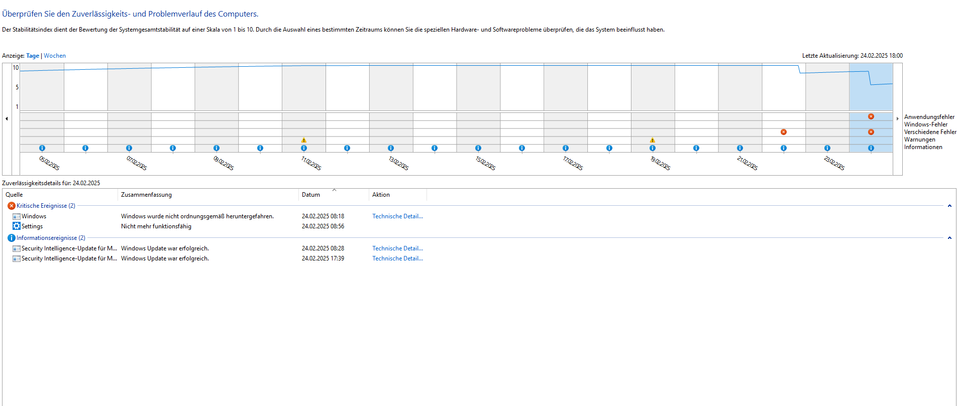

Da es sich hier um JEDEC RAM DDR4 3200 CL22 handelt würde ich mir keine Sorgen machen. Das System läuft problemlos und wenn der RAM eine Macke hätte, würde sich diese im laufenden Betrieb schnell bemerkbar machen.
Reaktionen: ILoveShooter132
Man siehts eigentlich gut im Zuverlässigkeitsverlauf. Bei wackligem Speicher beenden sich gerne Apps und Dienste und die Wertung geht nach unten. Merken tut man das nicht immer.
Jo, der Zuverlässigkeitsverlauf sieht soweit ok aus. Der neue Speicher ist wie gesagt schon ein Monat drin.
