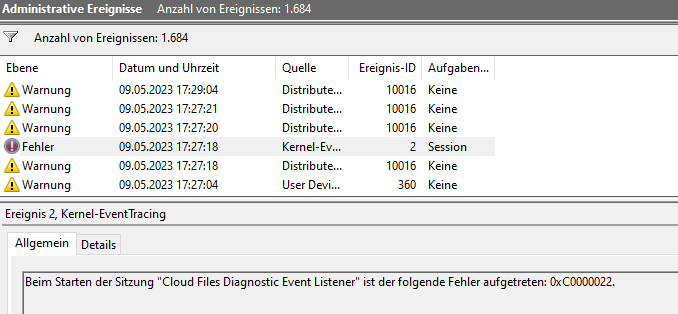

Ich hatte mein Laptop vor einigen Tagen mit Windows 11 neu aufgesetzt und alles eingerichtet. Habe nur die Nvidia und die AMD Chipsatztreiber direkt installiert, alles andere über das Windows Update. Aktuell werden Dateien über Onedrive hoch geladen woraufhin über die Ereigniss Anzeige die passende Fehlermeldung zu lesen ist, oder kann es doch was anderes sein?
Beim Starten der Sitzung "Cloud Files Diagnostic Event Listener" ist der folgende Fehler aufgetreten: 0xC0000022.
Der Fehler taucht bisher 2 mal auf und genau zum selben Zeitpunkt ist mir das System abgestürzt.
Habe mal zur Sicherheit den RAM prüfen lassen, jedoch bei Neustart keine Meldung erhalten ob Fehler vorhanden sind.
Danke im voraus.
PS: ADB Treiber hatte ich auch installiert, aber das sollte eigentlich keien Rolle spielen?
Der Fehler ist aber seit Jahren völlig normal und hat wohl jeder in der Ereignisanzeige,
ich hab die schon ewig.
Und viel Ereignisse die hier als Fehler und Warnungen deklariert werden,
sind gar keine wirklichen Fehler, sondern Dinge die vom System z.B. bockiert werden.
Wie z.B. auch die ganzen "DCOM-ID 10016" Fehler bzw Warnungen, kann man alle getrost ignorieren.
Bei mir steht der heute schon zweimal drin bisher, der kommt täglich.
Das Ereignis steht aber in der Tat mit OneDrive in Verbindung, das weiß ich.
Probleme habe ich aber absout keine, auch nicht mit OneDrive.
